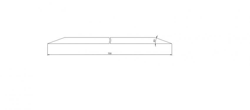

Ну судя по твоему размеру 40х30мм это можно всё сделать и на самом лазерном станке. Сделать наклонный стол под 45 градусов, куда бы ложилась деталь а затем тебе уже решать каждую отдельно делать или сначала сделать выкройку с 45 градусами например 40х300 а потом порезать её на 30мм отрезки. Ну и чтоб сами подставки не прорезало, можно на них положить небольшие кусочки люминия.
Рез под углом.cdr

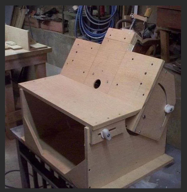

приеду в цех погляжу, на домашнем не могу видеть фото . у меня то есть фрезер с наклонным столом, очень полезный станок.
можно вот такой смастерить, делов мах на день
7 часов назад, Klimmster сказал:
Рез под углом.cdr 19 kB · 3 скачивания
Когда выкладываете файлы не плохо бы их сюда впихивать не в самой последней версии, а то сразу на повадки дизайнеров похоже)))
хотел взглянуть ваше решение под ваши нужды
