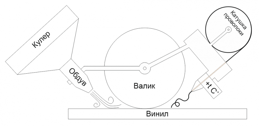

Похоже на самую здравую идею, только валик не просто холодный, а охлаждающийся. Валик, достаточного размера для хорошей теплоотдачи в атмосферу будет слишком неповоротливый. Как вариант - обдув как на 3Д принтере, но тут слишком тонкая проволока и она будет остывать гораздо быстрее чем валик и, следовательно не будет вплавляться. Придется городить не просто вентилятор, а направленное сопло обдува. Тут можно столкнуться с такой проблемой, что вентилятор - не компрессор и дуть через сопло будет не охотно, а ставить для охлаждения компрессор может быть избыточно.

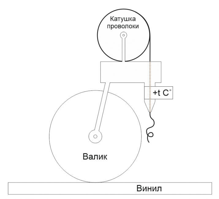

Нарисовал схематичное изображение того, как я это вижу. Протяжка проволоки остается открытым вопросом.
Охлаждение забыл.
Мне кажется автоваз по таким схемам собирает авто )))))
image.thumb.png.2580025d9f8fb2b3e9d85705bcea13db.jpg.2ded0c171215286b6c4ffb62fe5e4f94.jpg

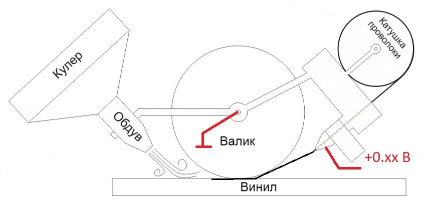

Температуру и напругу подобрать эмпирически.
