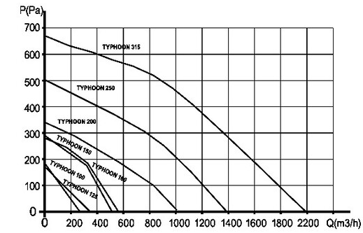

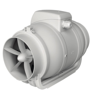

Полистал форумы. Как я понимаю, под стол с условным размером 1000 на 1000 предлагают устанавливать вентиляторы с объёмами от 200 до 400 куб/ч.
Канальный, улитка?
Такой подойдёт: Era Typhoon 125 2SP,    355 м3/ч
3 часа назад, ASA сказал:
Канальный, улитка?
Ваш слабоват на порядок..  Лучше улитка.  Рахсод от 1000 м3/ч  с давлением в 2000 Па ещё более-менее можно спокойно резать большинство, заисключением сильно дымящих.
