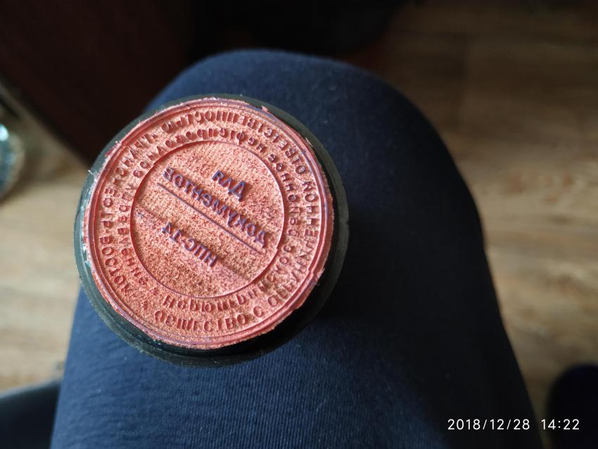

И так. Станок raylogic 203 mini v+ . Рабочее поле 200мм*300мм. колба 30ватт.
есть 2 линзы 2 дюйма и 1,5. 1,5 дюйма, линза новая, зеркала то же. (юстировку сделал нормально).
Станок приобретен в 90% под печати и штампы.

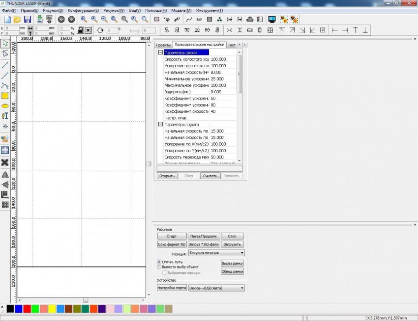

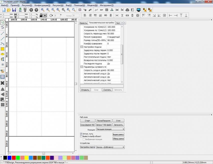

и при гравировке печати такая проблема (фото во вложении), (сдвиг в середине печати, задел материал во время работы), скорее волнует не догравировка.
работаю из RDwork v8

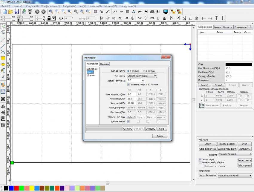

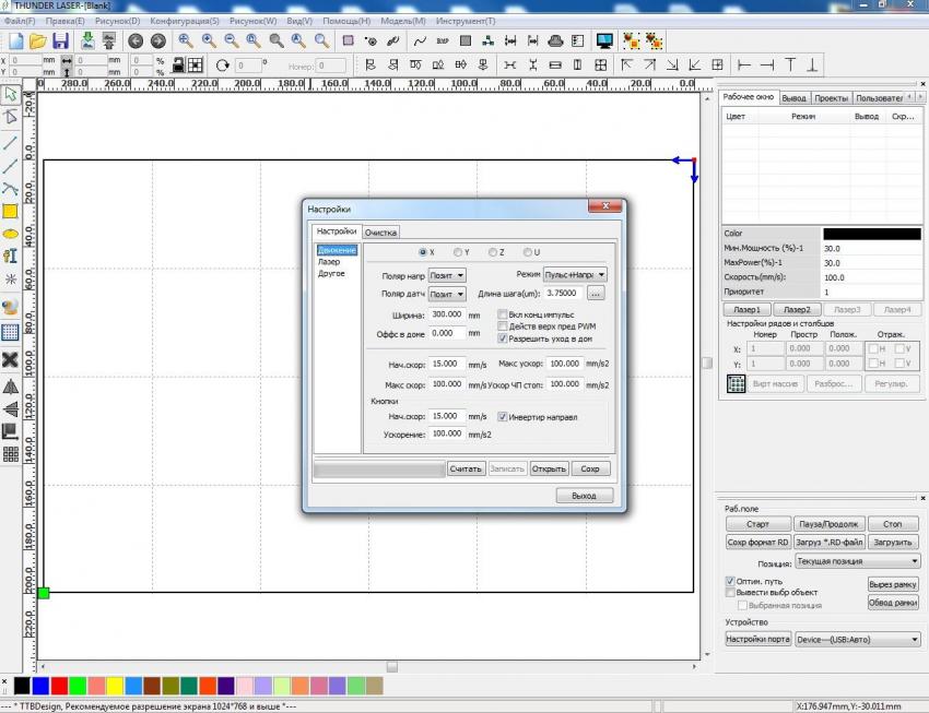

есть кто гравирует печати на китайцах? какие основные настройки должны быть? и какие настройки используете?
в скринах меня интересуют настройки именно эти

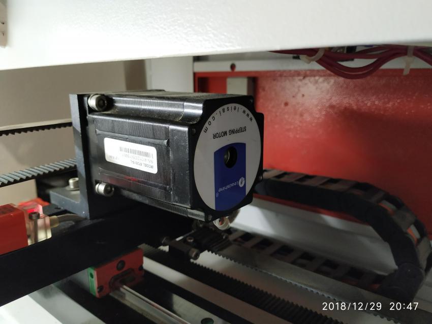

Какой ток на драйверах и какие моторы стоят?
9 часов назад, alexander-1 сказал:
Ток сказать не могу, да и пока измерить даже нечем.
мотор во вложении, до второго быстро не добраться, ну думаю такой же

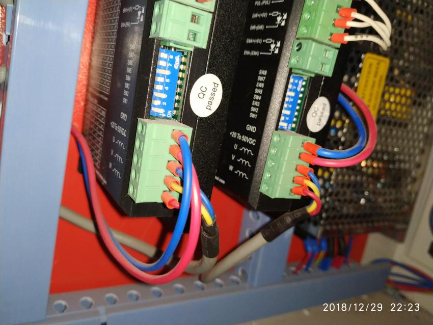

40 минут назад, Lyxeus сказал:
Да и не надо мерить, на драйверах дип переключатели посмотрите.
8 минут назад, vasa29 сказал:
вацап есть? телеграмм? ВК? вайбер?
проще будет общатся
52 минуты назад, vasa29 сказал:

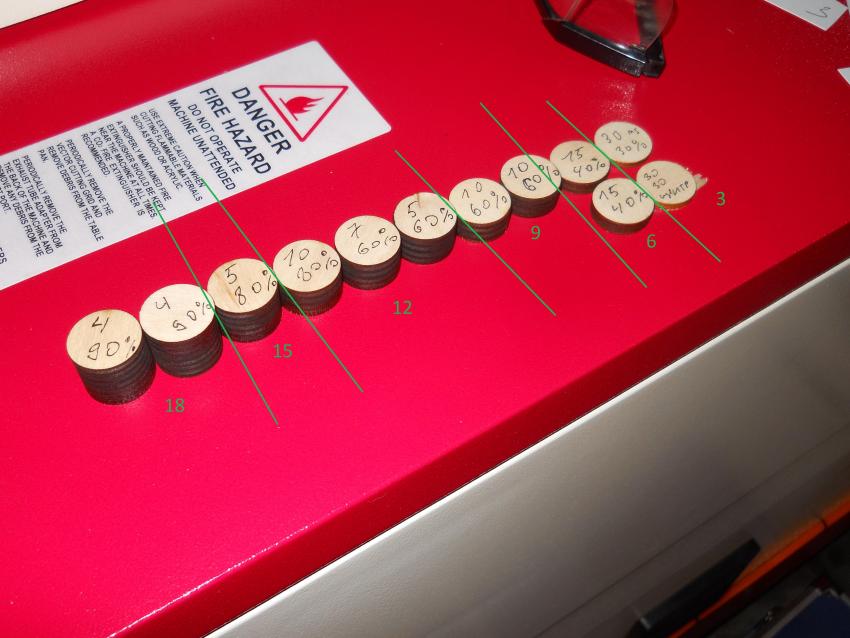

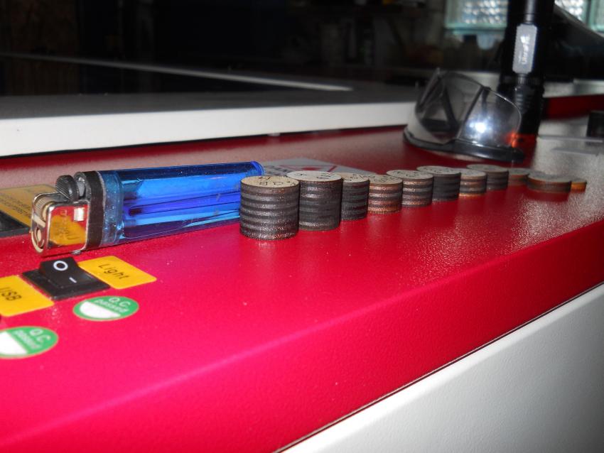

Шутки ради попробовал в трубку 60 вт Lasea 10 мм фанеру и 10 мм ель доску.
на 8 скорости 90% мощности вырезало.
3 мм фанеру режет на 45% и ск 28 скорость
а вот что странно 4 мм 22 ск и 63% мощности... или это норма?
