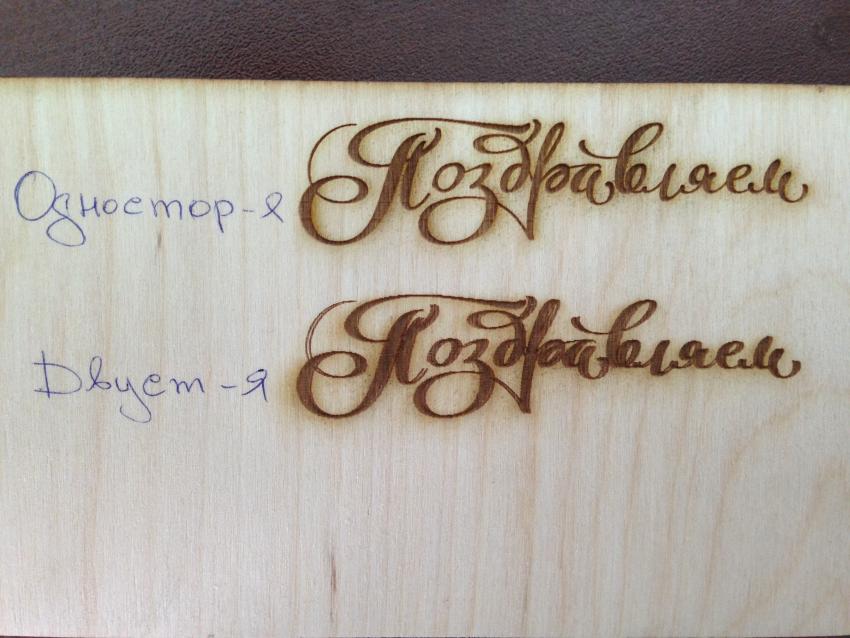

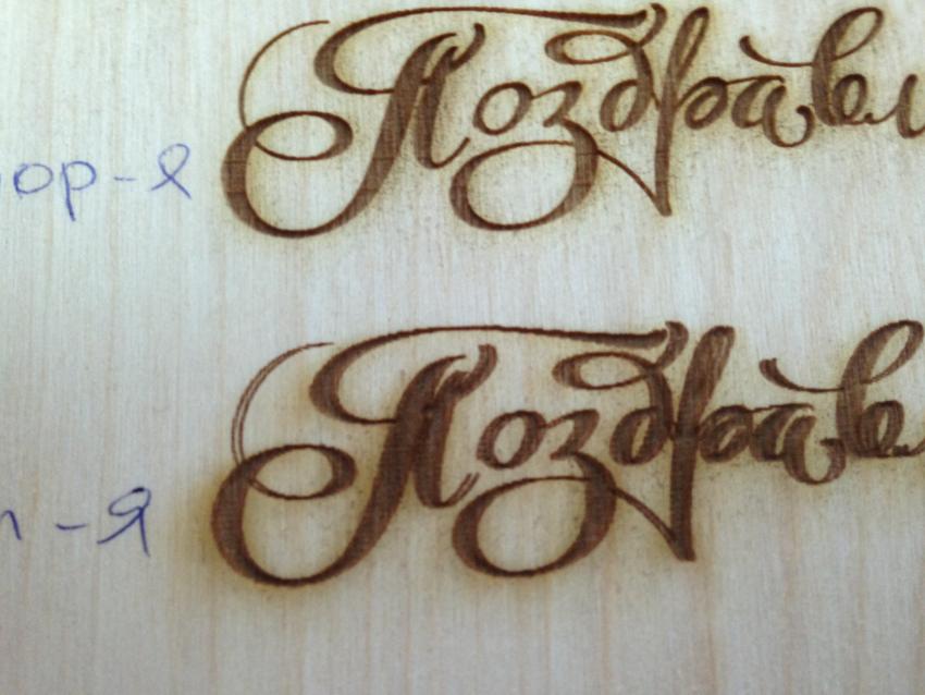

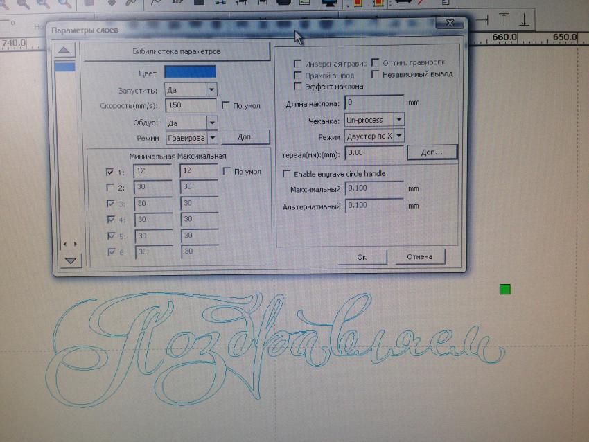

Добрый день всем.
Станок 100W китаец, решил разобраться с гравировкой - проблема такая:
Односторонняя гравировка проходит на ура, а двусторонняя двоится в независимости от скорости гравировки.
Ремни натянуты.
куда лезть и что делать я не знаю :(
похоже что линза болтается, и не спешите говорить , что вы её проверяли и там всё в порядке, а ремни не должны быть перетянуты.
1 час назад, alexander-1 сказал:
:) линза не болтается - я её проверял. Это не свежая проблема, она со станком более полугода - мы просто не занимаемся гравировкой особо, поэтому она для меня второстепенна была. Получается за это время я проверял линзу (при протирке) с десяток раз и как минимум 1 раз натягивал ремни.
Есть еще проблемка - почему я подтянул ремни - если резать круг большим диаметром (примерно 150мм) начальная точка с конечной не сойдется на пол мили метра примерно.
Я особо не понимаю насколько  сильно должны мыть натянуты ремни - натягиваю на ощупь просто, как ремень генератора допустим - что бы не болтался - и что бы небыл как струна натянут - ремни посторонних звуков не издают и грязи черной от перетягивания нету. Больше не знаю как проверять.
тогда могу предположить , что драйвера работают не корректно, я бы попробовал на других токах и разрешениях
Либо люфт, либо потеря шагов. В вашем случае больше похоже на люфт.
1 час назад, vasa29 сказал:
А как это проверяется? куда лезть и что тыкать при этом?
потрогайте двигатель ( не горячий) можно добавить ток или понизить тоже, разрешение и токи смотрите по таблицам на драйверах какое стоит, далее пробуйте увеличить ( обычно) разрешение,  и потом из программы подбирать правильное разрешение, т.е. делаем квадрат и замеряем и подгоняем его до нужного размера. Можно пойти другим путём, найти в проге ( не знаю какая у вас) компенсацию люфта и там поиграться
При включенном станке попробуйте подергать сопло вдоль оси Х (если гравировка идет вдоль Х).
Сопло мертво стоит.
Тут я пожалуй уже не справлюсь, но спасибо за подсказку. Напарник придет завтра - может вместе разберемся, я с токами не дружу :(  я по чертежам больше )
