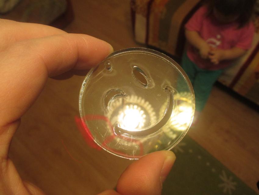

Так именно не белесый край и не оплавленный а в глубь поверхности заготовки идут разводы что-то типа разлитого и засохшего клея,
это либо от пленки идет либо от сотового стола, стол перевернул чистой стороной, но это ничего не дало. Оно-то сильно не заметно, только если на свет или присматриваться, но не приятно. Выложил бы фотку но боюсь там ничего не видно будет.

Плохо видно на фото. На лицевой стороне белесость присутствует. А на этой, изнаночной разводы. маркером чуть заметным подвел.
Плохо видно конечно, но похоже на перегрев, как следствие напряженность пластика (акрила). Или же не то качество материала. Ищите свои параметры.
13 минуты назад, 008shadow сказал:
А от белесости как избавляться на лицевой стороне?
@Виталий12  Жгите пленкой в верх, с низу дым гарь забирает вытяжка.
Вы уверены что это акрил, а не оргстекло? И если акрил, то чей?
@Виталий12 и попробуйте над сотовым столом приподнять материал, разводы скорей всего от нагрева сотового стола

@Виталий12 эструдированое оргстекло хуже режется литого акрила.
Поднять достаточно на 1 см

по фото практически не определить, что у вас там! И как написали выше оргстекло гораздо хуже режется. Мало обдува низкая скорось -наплавляется, много воздуха -будет как ребро монеты. Пробовать надо.
