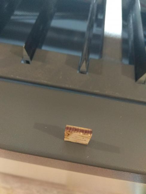

Добрый день, уважаемые форумчане. От чего может быть такой рез? Если мощность ставлю меньше, то снизу видно что лазер режет точками, понятное дело если мощность увеличиваю прорезает, но все равно как на монетке гурт ребристый, как будто лазер режет импульсно
