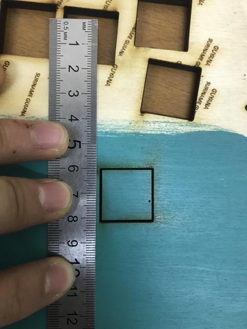

Такая проблема толстый тёщ лазера на входе в лист фанеры и тонкая линия на выходе. Трубка 80-90вт прорезает 6мм фанеру на мощности 45-50% и скорости 14мм/с. Юстировка только что сделана, как минимум на 4+. Фокус также проверен. С чем это может быть связано??
Нежелю уже вожусь с этим
Ниже фото серая сторона это выход луча, зелёная вход луча

а как у вас настроена точка фокуса, на поверхностьи материала или на поверхности стола?
кажется что вам для тонкого реза достаточно приподнять сопло на 3 мм
1 час назад, k0nstA сказал:
Я тоже так думал и поднимал и отпускал ничего не меняется(
это может быть из за слабого компрессора ? Такая мысль в голове появилась..

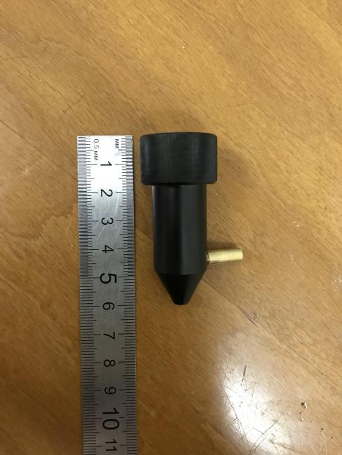

Это скорее всего у вас носик для линзы 2 дюйма, и луч в таком случае очень трудно настроить из сопла, он ещё толстый а уже конец носика, сколько у вас мм до носика?
36 минут назад, alexander-1 сказал:
От носика до линзы около 40мм.
И как с этим разобраться?))
Временно снять сопло, если крепление линзы при этом останется нетронутым. В смысле, если без сопла линза не вываливается. Поиграться высотой. Если без сопла и фокус обнаружится и рез придет в норму - вы нашли причину. Если все осталось по-прежнему - да, может быть подозрение на компрессор.
16 часов назад, Vusal1221 сказал:
у вас вообще носик есть? если есть, то длина носика должна быть такой, что бы оставалось до материала примерно 7 мм, при таком расстоянии как у вас точно луч из сопла не выйдет, разве что у вас отверстие в носике огромное
2 часа назад, alexander-1 сказал:

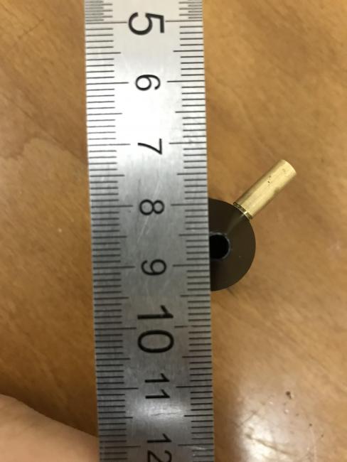

У меня получается что от материала до сопла расстояние 21-22мм. Отверстие в носике диаметром около 4мм, это много?))
Отверстие в носике не влияет никаким боком кроме улучшеия обдува зоны реза. Собственно для этого расстояние от носика до материала не должно быть слишком большим . Сдается мне, Ваша линза не соответствует выбранному соплу.  И собственно, маркировка линзы на коробочке ещё не есть гарантия реальной фокусировки. Поищите реальный фокус. Судя по фото я тоже склоняюсь к "поднять на 3 мм" и ипроверить обдув, может у Вас просто края слишком подпаливаются на слабом обдуве?

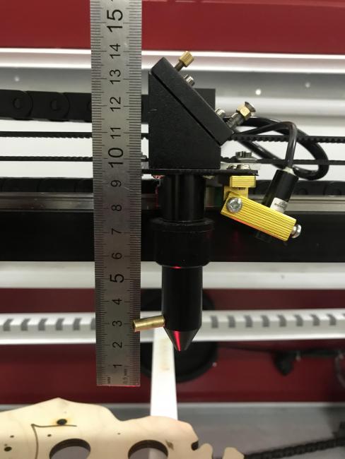

1 час назад, Vusal1221 сказал:
можно фото головы с стоящей рядом линейкой
3 часа назад, alexander-1 сказал:

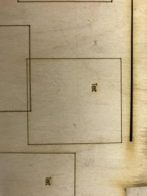

А моду луча проверяли?  В бруске прозрачного акрила пару см толщиной - должен получаться идеальный конус.  Очень похоже на многомодовость.

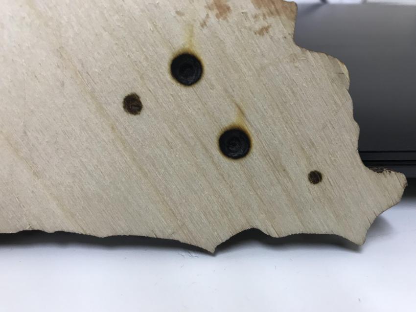

Оргстекла пока нету под рукой, на фанере получается такое углубление. Это же 00 мода правильно?
Это удерживание кнопки pulse 5-7 секунд при 15% мощ. Трубка 80-90вт

Трубу можно испортить минут за 5
Увы, фанера так себе показатель... Очень желательно оргстекло и толстое.

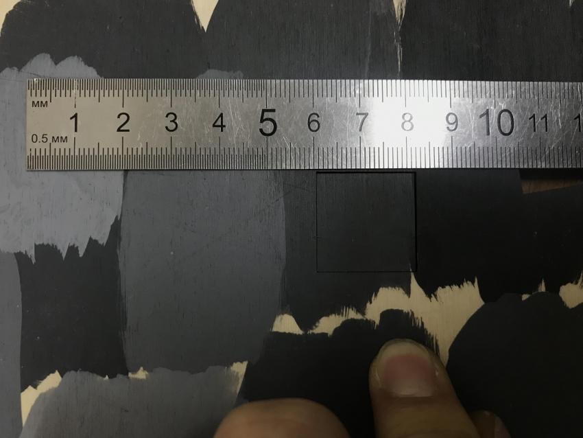

Теоретически - обдув, но врятли настолько сильно. Ну и так же вырезать квадратик и поставить на плоскость ребром - если не ровно под 90 градусов каждой стороной стоит к основанию - переюстировывать.

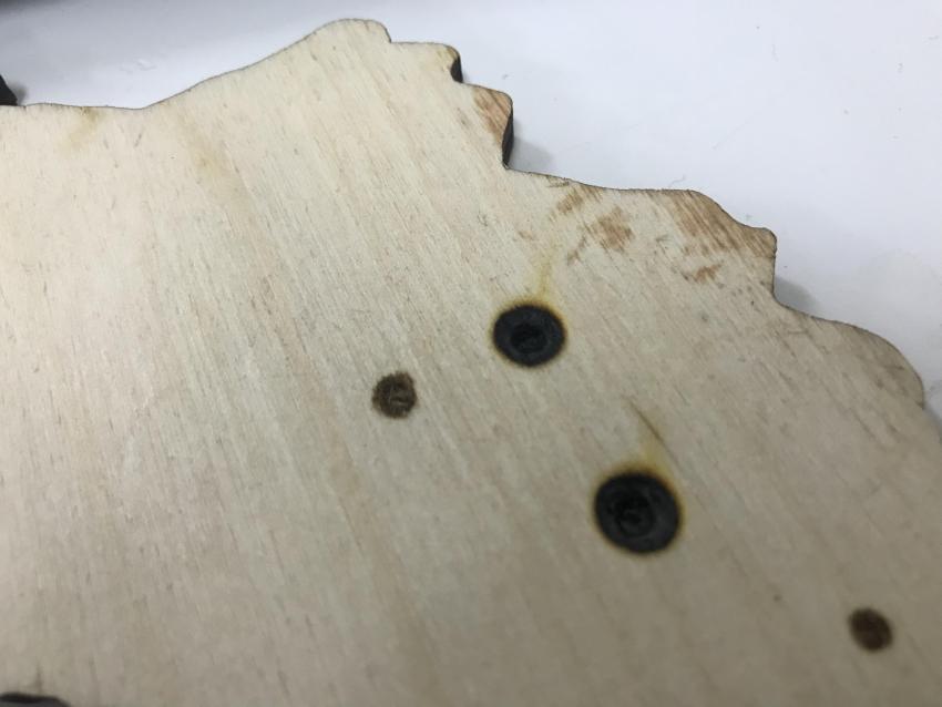

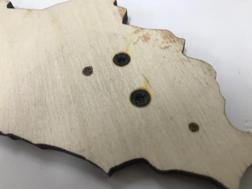

      Доброго вечера, лазерный станок из китая 40Вт, как мне кажется линия реза слишком широкая. Проверил всю механику ничего не люфтит, юстировка приводит луч по центру в точку во всех углах и по центру. диагонали реза одинаковые (квадрат во весь стол), и все равно ширина луча толстая и при этом неоднородная на пути. На фото отмечено начало и конец пути, видно что  в начале и в конце толщина разная, так же точка которая приходит в головку, и точка выходящая из сопла. Диаметр входной 3,1 мм. Расстояние фокусное 11 мм от сопла, лучше всего прорезает. Я так понимаю, что толщина реза должна быть как на обратной стороне вырезаемого материала, или близка к нему. И сам срез если смотреть с торца видно что уходит под больший углом, играл с фокусным но ни на каком расстоянии нет такой толщины, причем еще и не прорезает толком. Трубка 40Вт, скорость 17мм/сек, ток на трубке 15мА.
      Входное пятно как кратер по центру глубже по краям выше, есть ощущение что режет центром а края просто жгут но не доходят получается угол. Линзы и зеркала чистые, трубка новая, предыдущая выдавала бублик и не резала практически никак. Кто может подсказать в чем причина?
      P.S. На выходе из трубки точка как бы круг, с небольшим ореолом сбоку, то есть прожигание есть не по центру а по боку, последнее фото
