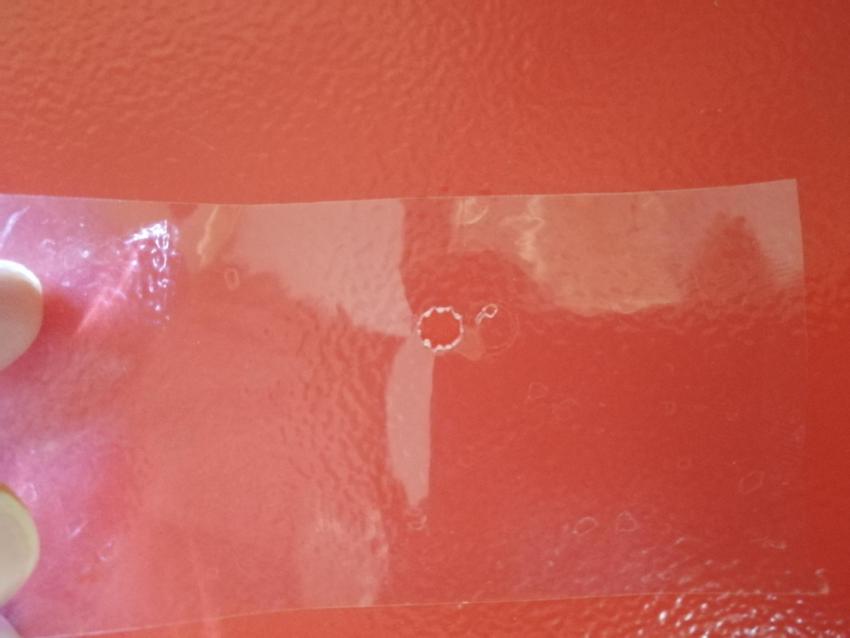

      Ребята хелп, при юстировки обнаружилось вот что, на самых дальних точках по Х, когда гоняю головку по У, есть такая вот странность стреляю есть точка, двигаю дальше стреляю есть точка ту даже, двигаю дальше стреляю и хлоп она бьет выше от10мм, двигаю дальше стреляю бьет ту даже куда и большинство. Еду в обратную сторону все происходит наоборот, фото прилагаю. причем это все рандомно вне зависимости где находится головка.

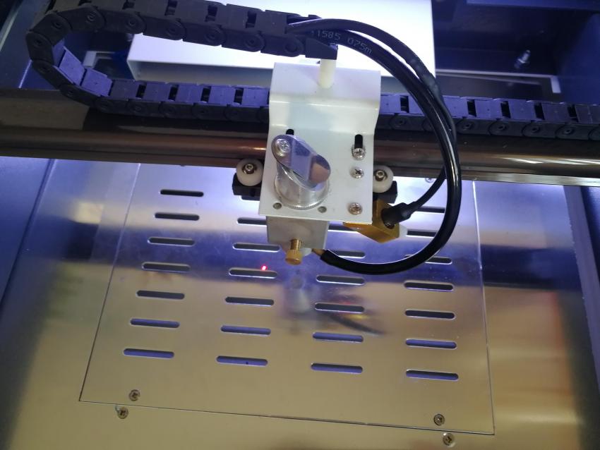

      Помогите. Случилась такая беда. Провел калибровку станка. Все было нормально. При попытке резать через пару минут калибровка зеркал слетает. Приходится все начинать с начала. При повторной калибровке все стало еще хуже. Настроив первое зеркало, попадая во 2 зеркало почти по центру. Начиная регулировать 2. К этому времени проходит минут 15. Первое зеркало уходит из настройки. Луч бьет в верх и право на пластину, мимо отверстия. Температура воды 22 гр. Правда станок стоит возле окна которое то открывается, то закрывается. Помогите понять причину. 2 дня а толку нет. Даже после пары часов простоя станка, успеваешь настроить. Но 2 минуты резки и все к началу. Опять попытки настроить. Станок KL-6040-80w.
