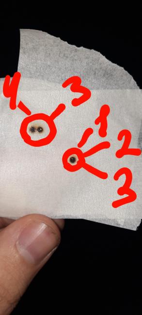

1-2 первым зеркалом. 1-4 вторым зеркалом, в точке 3 (самая дальняя точка) - первым зеркалом.

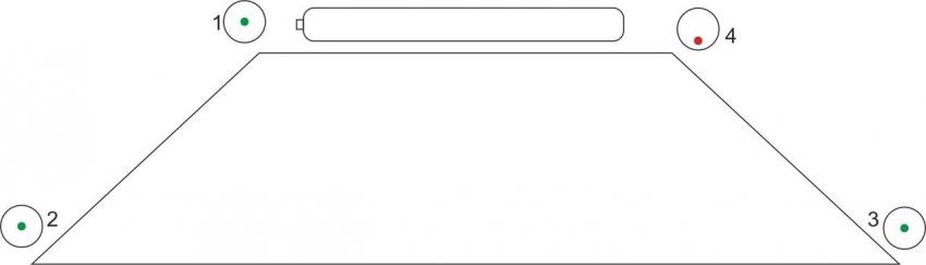

Последовательность юстировки зеркал почти все делают неверную ..
А вот правильная последовательность:
= Выполняем 1-2 - первым зеркалом, 1-4 - вторым зеркалом, и в самом конце 2-3 - опять первым зеркалом ... ) Указаны точки, в которых выполняется юстировка. =
И будет счастье ... )
Так же возможно небольшое скручивание портала в самых крайних точках .
По этому я выполняю юстировку с отступом примерно в 50 мм. от крайних положений головы.

      Схематично:
