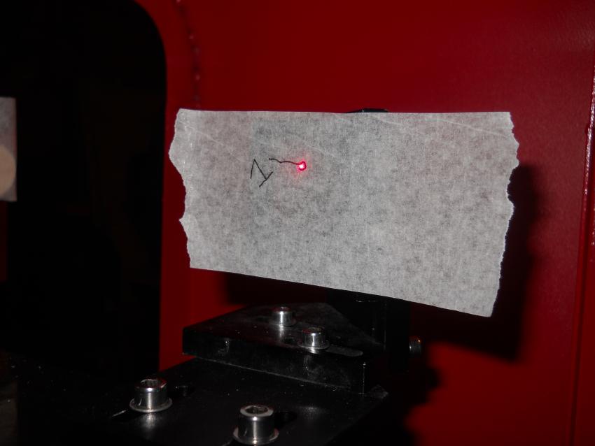

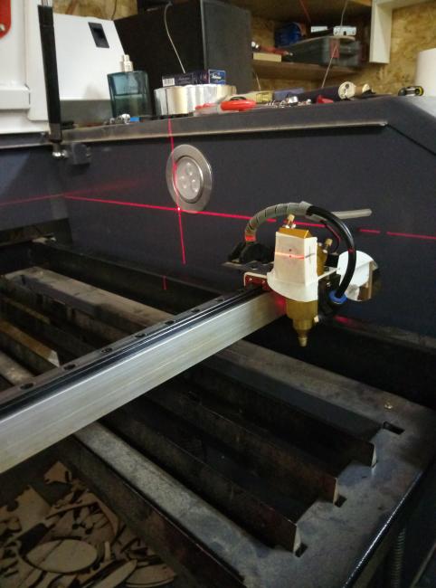

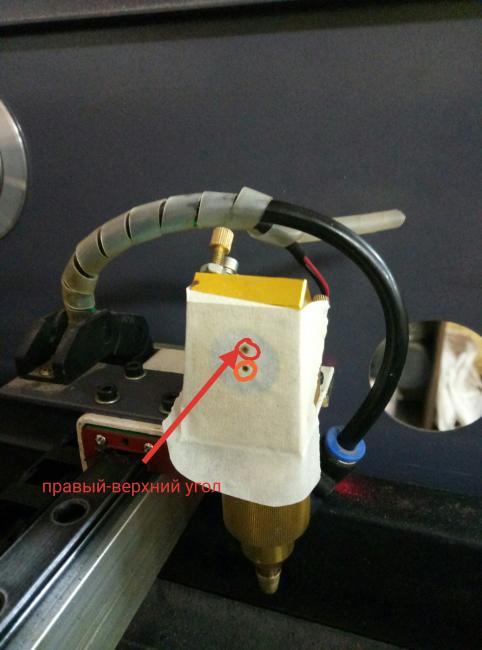

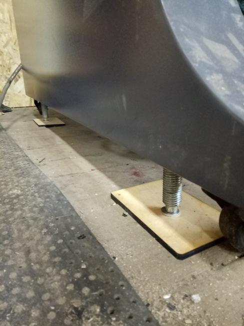

НиколаЙ Д 6 Жалоба #6 Опубликовано 25 ноября, 2017 Господа, прошу меня извинить, не куда не мог воткнуть свой вопрос. А так же проду вашей помощи. Произвел юстировку станка. В трех углах поля( верх-лево, низ-лево, и низ-право), луч, четко бьёт в одну и ту же точку на лазерной головке, а в верху правого угла, луч уходит выше Оранжевым обозначены три выстрела с разных углов.(чёткое попадание). Думал проблема в кривых полах. Отрегулировал станок по горизонту С помощью лазерного уровня, произвел регулировку всех зеркал, на одном уровне, а так же отрегулировал напровляющие Теперь лазерная головка, по всему периметру поля, ходит идеально, по горизонту. Но проблема не ушла, луч в правом верхнем углу поля, бьёт выше... В чем проблема??? Чудес не бывает. Регулировки казалось бы все в идеале. Подскажите, пожалуйста, может я чего упустил. Поделиться сообщением Ссылка на сообщение Поделиться на другие сайты
alexander-1 2,480 Жалоба #7 Опубликовано 25 ноября, 2017 Вы плохо читали форум, если кратко нужно опустить левую направляющую нижнюю часть, тем самым вы поднимите нижний правый угол на точку верхнего, после этого болтами второго зеркала опустите точку туда куда нужно. 2 Поделиться сообщением Ссылка на сообщение Поделиться на другие сайты Награды пользователя
НиколаЙ Д 6 Жалоба #8 Опубликовано 25 ноября, 2017 1 час назад, alexander-1 сказал: Вы плохо читали форум, если кратко нужно опустить левую направляющую нижнюю часть, тем самым вы поднимите нижний правый угол на точку верхнего, после этого болтами второго зеркала опустите точку туда куда нужно. Возможно я Вас не понял, а может и Вы меня. У меня обе направляющие по у, находятся в одной плоскости, идеально по горизонтали,перекоса нет. Отражение луча от зеркала N1,бьёт в центр зеркала 2, когда оно находится в верхнем-левом углу, так же, как и когда в нижнем-левом. А значит луч, проходит по горизонтали, параллельно направляющей по оси у. Отражение луча от зеркала 2,бьёт чётка в одну и ту же точку зеркала 3, находящегося в голове, когда то находится в левом-верхнем и нижнем углах и в правом-нижнем углу. Значит этот участок параллелен лучу лазера. Меняя угол направляющих, я нарушаю плоскость и получается чёрти что. Я одного не пойму, в трех углах, идеальное попадание луча в точку, а в верхнем-правом, выстрел уходит выше. У меня центр всех трех зеркал параллельно всем трём направляющим, выставленых с помощью саморегулируемого лазерного уровня. Если даже сама трубка имеет небольшой перекос, это всё устраняется с помощью первого зеркала. Как я уже говорил ранее, чудес не бывает. Наверное нужно отдохнуть и пробовать снова. 4 минуты назад, НиколаЙ Д сказал: Возможно я Вас не понял, а может и Вы меня. У меня обе направляющие по у, находятся в одной плоскости, идеально по горизонтали,перекоса нет. Отражение луча от зеркала N1,бьёт в центр зеркала 2, когда оно находится в верхнем-левом углу, так же, как и когда в нижнем-левом. А значит луч, проходит по горизонтали, параллельно направляющей по оси у. Отражение луча от зеркала 2,бьёт чётка в одну и ту же точку зеркала 3, находящегося в голове, когда то находится в левом-верхнем и нижнем углах и в правом-нижнем углу. Значит этот участок параллелен лучу лазера. Меняя угол направляющих, я нарушаю плоскость и получается чёрти что. Я одного не пойму, в трех углах, идеальное попадание луча в точку, а в верхнем-правом, выстрел уходит выше. У меня центр всех трех зеркал параллельно всем трём направляющим, выставленых с помощью саморегулируемого лазерного уровня. Если даже сама трубка имеет небольшой перекос, это всё устраняется с помощью первого зеркала. Как я уже говорил ранее, чудес не бывает. Наверное нужно отдохнуть и пробовать снова. Ошибка сдесь моя, это однозначно. Буду искать Поделиться сообщением Ссылка на сообщение Поделиться на другие сайты

НиколаЙ Д 6 Жалоба #10 Опубликовано 22 декабря, 2017 (изменено) 16 минут назад, KUZNETS сказал: Не всё устраняется первым зеркалом. Как раз первым зеркалом Вы делаете идеальное попадание в трех точках. НО это не плоскость механики. Здесь нужно учесть, что на схеме с тремя зеркалами лампа должна быть параллельна оси Х, вернее направляющей оси Х. (Это при условии, что Вы уверены, что направляющие у вашего станка не винтом Я уже разобрался, спасибо. С помощью регулировки направляющей, добился идеального попадания луча в одну точку. Но вы пишите, любая информация для меня будет полезна). Изменено 22 декабря, 2017 пользователем НиколаЙ Д Поделиться сообщением Ссылка на сообщение Поделиться на другие сайты

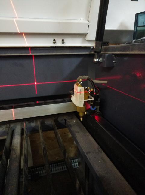

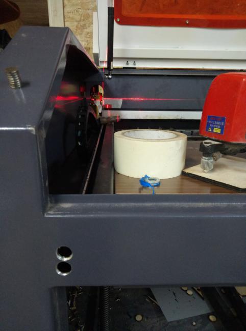

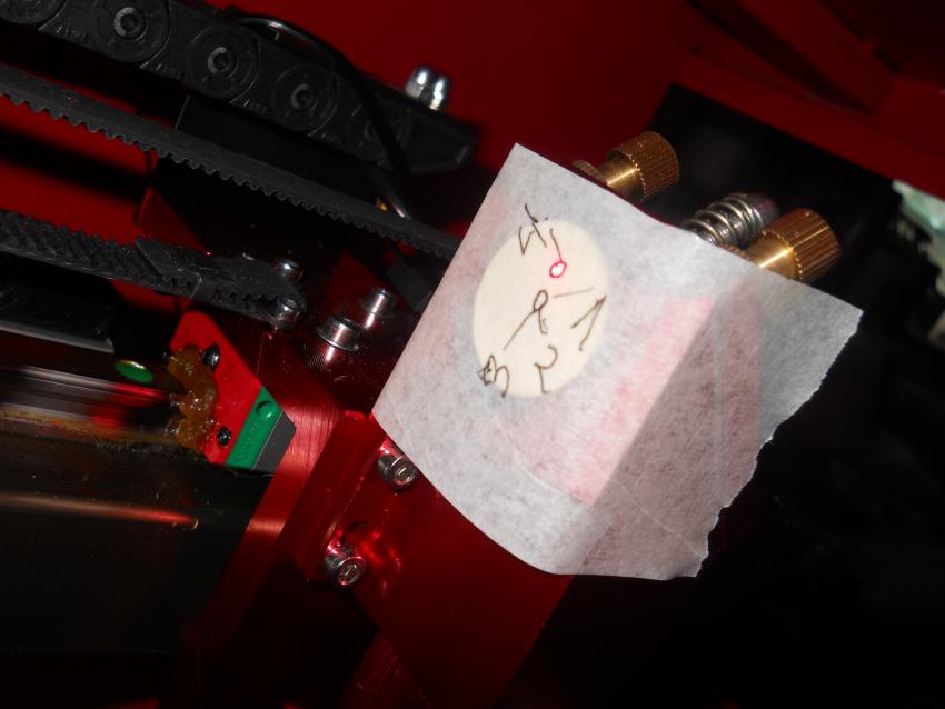

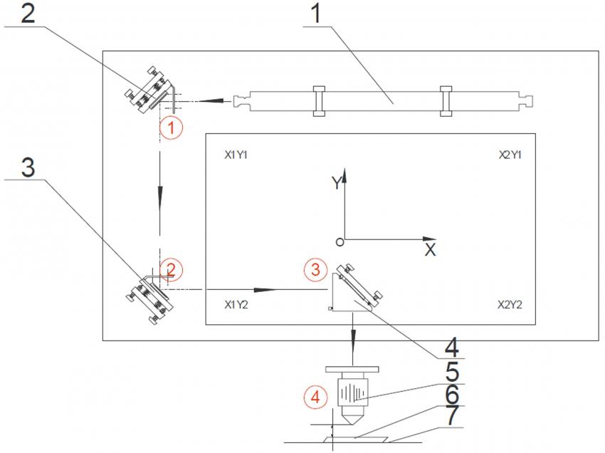

limoz 32 Жалоба #12 Опубликовано 8 июня, 2018 Схожая проблема как и НиколаЙ Д В местах X1Y1 и X1Y2 и X2Y2 лучь бъёт в одну и туже точку а в месте X2Y1 на 5мм выше. Пробовал с самого начала несколько раз, всегда одно и тоже. Почитал форумы советуют трубу подвигать, двигал трубу и ровно и криво всё одно и тоже на 5мм точка выше. В другом месте вычитал что всё равно как труба стоит лиж бы в зеркало попадала. Тут на форуме вычитал что ставили лазерную указку в лучь лазерной трубы. поставил так же: Отъюстировал лучь от указки. Нарисовал отметку луча на зеркале 2 в месте X1Y1, отогнал зеркало 2 в место X1Y2 - две точки совместил. совпадают во всех местах по оси Y Далее юстирую от зеркала 2 к зеркалу 3. также совмещаем точки. Проверяем - места X1Y1 и X1Y2 и X2Y2 в одном и том же месте а X2Y1 на 5мм выше, точно так же как и с выстрелов трубы. Теперь стоит указка, можно "играться сколько угодно". наклоняю указку к зеркалу под другим углом, юстирую, итог - так же на 5 мм та же точка выше. Из этого предполагаю что как стоит труба вообще роли не играет (главное учитывать уклон чтобы пузырьки выходили), лижбы как и писали на одном форуме она в зеркало попала. Дальше были попытки 4 тую точку вернуть ко всем остальным. пробовал место X2Y1 приподнять ничего не изменилось. Дальше попробовал так В 25.11.2017 в 20:02, alexander-1 сказал: Вы плохо читали форум, если кратко нужно опустить левую направляющую нижнюю часть, тем самым вы поднимите нижний правый угол на точку верхнего, после этого болтами второго зеркала опустите точку туда куда нужно. Левый нижний если это X1Y2 опустить ниже у меня некуда, поэтому все три другие поднял, этот оставил на месте. Отъюстировал, опять тоже самое. пробовал другие края опускать подымать ничего существенно не изменилось. Направляющие - рельсы. Может кто ещё что то подскажет куда можно капать, поле 1300х900 Поделиться сообщением Ссылка на сообщение Поделиться на другие сайты
vasa29 578 Жалоба #13 Опубликовано 9 июня, 2018 5 часов назад, limoz сказал: Схожая проблема как и НиколаЙ Д Следовательно и решение схожее. Проверьте компланарность направляющих. Что это значит? Движение лазерной головки должно образовывать плоскость в идеале параллельной плоскости стола. В вашем случае это не так. Поделиться сообщением Ссылка на сообщение Поделиться на другие сайты Награды пользователя

limoz 32 Жалоба #20 Опубликовано 9 июня, 2018 В дальней точке растёт линейно, начинаешь двигать портал по Y и видно как потихоньку начинает подыматься. В середине будет +2.5 в конце +5мм В ближней вроде как ровно, но возможно вырастает так же, но на 0.5мм Думали может хвост подымается опускается, попробовали так же зеркало прикрепить прямо над подшипником ничего не изменилось. Все края направляющих подымали опускали по очереди всегда одно и тоже. Все направляющие расслаблены, перекашивать тоже нечему, если криво прикручены были. Поделиться сообщением Ссылка на сообщение Поделиться на другие сайты
vasa29 578 Жалоба #21 Опубликовано 9 июня, 2018 У Вас расстояние по Y=1300мм, для отклонения луча на 5мм достаточно отклонения держателя зеркала от вертикали на 0,2мм. Вот для этого и нужна поверочная линейка и брусковый уровень. Поделиться сообщением Ссылка на сообщение Поделиться на другие сайты Награды пользователя
limoz 32 Жалоба #22 Опубликовано 19 июня, 2018 Левый профиль был вертолётом. Поменял местами. Отклонение пропало. 1 Поделиться сообщением Ссылка на сообщение Поделиться на другие сайты
Антон 89 0 Жалоба #23 Опубликовано 20 июня, 2018 (изменено) Всем добрый день!! Скажу сразу я новичок в этом деле. Ни как не могу понять из-за чего такая проблема : по направляющей Х в крайней верхней луч бьет в центр в крайней нижней тоже в центр а посередине выше! Или в крайней верхней -центр , середина -центр ,а в крайней нижней ниже центра. Подскажите в чем может быть причины? Это от первого ко второму зеркалу. Изменено 20 июня, 2018 пользователем Антон 89 Поделиться сообщением Ссылка на сообщение Поделиться на другие сайты
