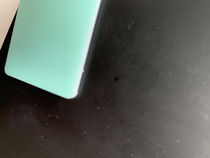

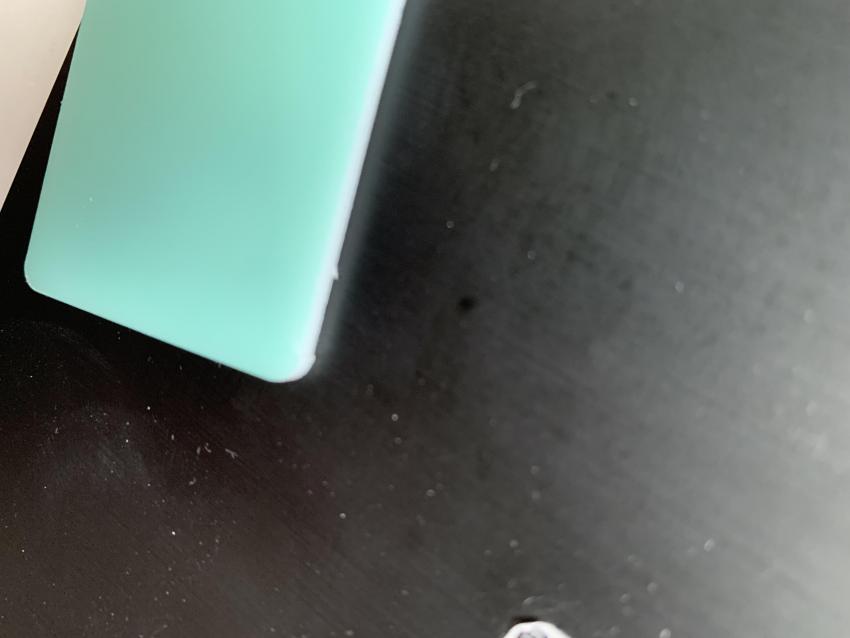

 Здравствуйте всем! Дорогие форумчане, помогите пожалуйста ! В лазерной резке новичок. Купили лазер из Китая. Труба Со2 80В. Поле 400*600. Сразу появилась проблема: лазер не резал по заданному файлу ! Все время съезжал в сторону на миллиметра 3-4 по Х. Оказалось что зеркала плохо отъюстированы. Неделю настраивали зеркала (первый раз все же) Настроили. Все 4 угла бьют в одну точку. Почти в середину. Может на мил ниже. Проблема уменьшилась, но не исчезла совсем. У нас файлы игрушек по меткам режутся. Так вот, верхнюю метку "проскакивает" влево (дальше) по оси Х ! Формат документа А3. Если первая метка, по которой мы настраиваемся, идеально совпадает, то все остальные нет ! На фото видно на сколько лазер "убегает" по всем 3 меткам. Подскажите, в чем проблема ??? Всю голову уже сломал Заранее всем спасибо.
 П.С. И на мелких деталях есть некий тремор, смотрите фото с монетками.
