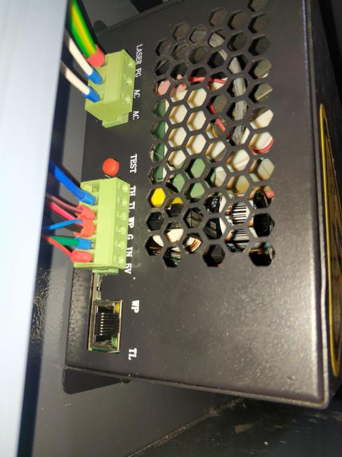

Можно увидеть фото БВН со стороны колодок.
Могу предположить, что у вас БВН с гнездом RJ45  для внешнего экрана с регулятором тока.  Если так, то там должен быть небольшой переключатель, который и переключает регулировку тока с внутреннего потенциометра на внешний.  Такое сейчас часто стало происходить со станками из Китая.

Именно так. С разъемом rj45. Есть переключатель. Я его попробовал переключить но ток до 30 ма поднялся и я выключил. Так что мне сделать в таком случае? И вроде при регулировке я этот переключатель не трогал. Сфоткал чтоб видно было и переключатель этот

Конечно, вы же на ~50%  выкрутили его под максимальный для данной трубы .. Терь крутить обратно надо, как положено.

Не понял. Но я же проверял на 100проц до подкрутки ток был 14ма. Я отключил все. Подкрутил при 100проц на руиде до 25ма. Почему на 50проц вы говорите? Я что то недогоняю, поясните плиз.

Если с переключателем не получится, то, возможно, Вы слишком много оборотов сделали на подстроечном и он упёрся в лимит.  Попробуйте открутить обратно.
Кстати, а до этого мощность вообще менялась?
