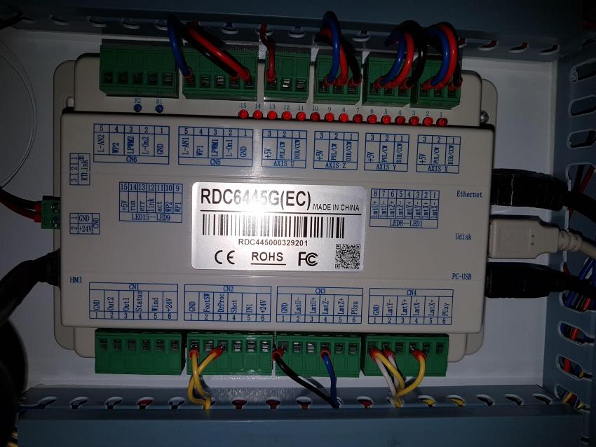

В заводских настройках проверить ограничения.  И проверить подключение самого блока розжига.
Или скиньте фото контроллера и блока розжига с клеммами подключения ..

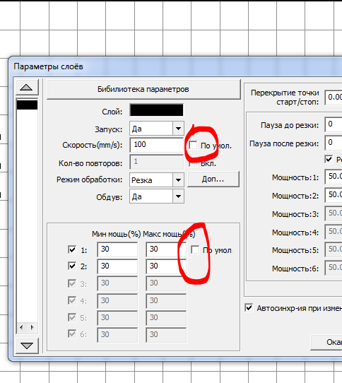

1 минуту назад, alexander-1 сказал:
Если активированы значения по умолчанию, то окна установки скоростей и мощностей становятся неактивными. А я понял, что значения мощности в слое нормально меняются и передаются в контроллер с отображением на экране.

27 минут назад, alexander-1 сказал:
Галок тут нет у меня.

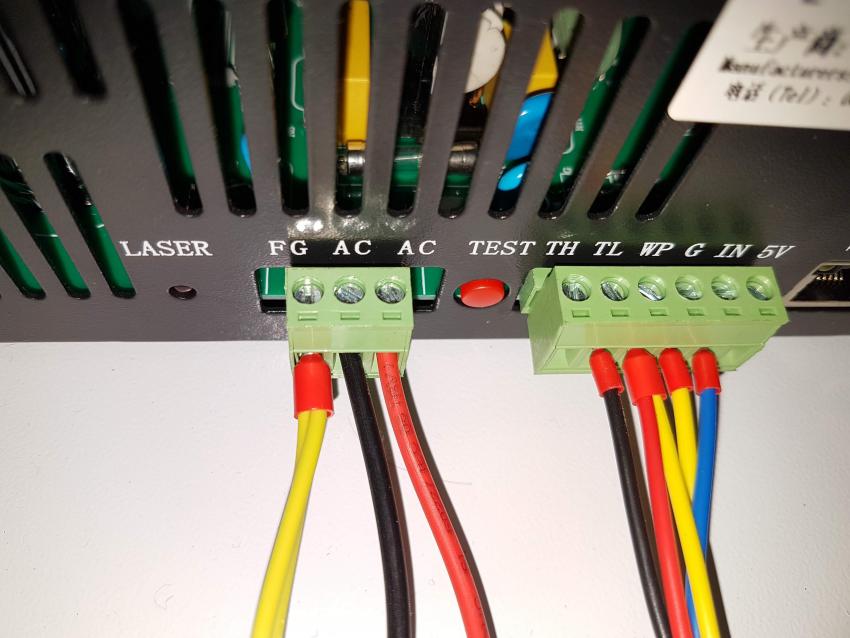

Вернулся в гараж ради такого дела.
8 минут назад, vladibos сказал:
Красный - земля, а воткнут в WP ..  Два жёлтых - это датчик потока, он их замыкает, но если вода не циркулирует, то земли  между контроллером и блоком розжига нет.  ...
И ещё ... подключено по аналоговому сигналу, а как настроено в контроллере?  Можно попробовать заюзать по ШИМ сигналу.
3 минуты назад, Dan сказал:
Красный - земля, а воткнут в WP ..  Два жёлтых - это датчик потока, он их замыкает, но если воды не циркулирует, то земли  между контроллером и блоком розжига нет.  ...
Можно поподробнее с этого момента? Мне на розжиге надо красный переподключить куда-то?
1 минуту назад, vladibos сказал:
Да .. поменяйте местами провода между G и WP

Похоже, что на IN ничего не приходит, и блок розжига работает, как от своей кнопки ТЕСТ.  Надо посмотреть, что там вообще присутствует.
Можно попробовать на контроллере из AN в PWM синий провод переткнуть.

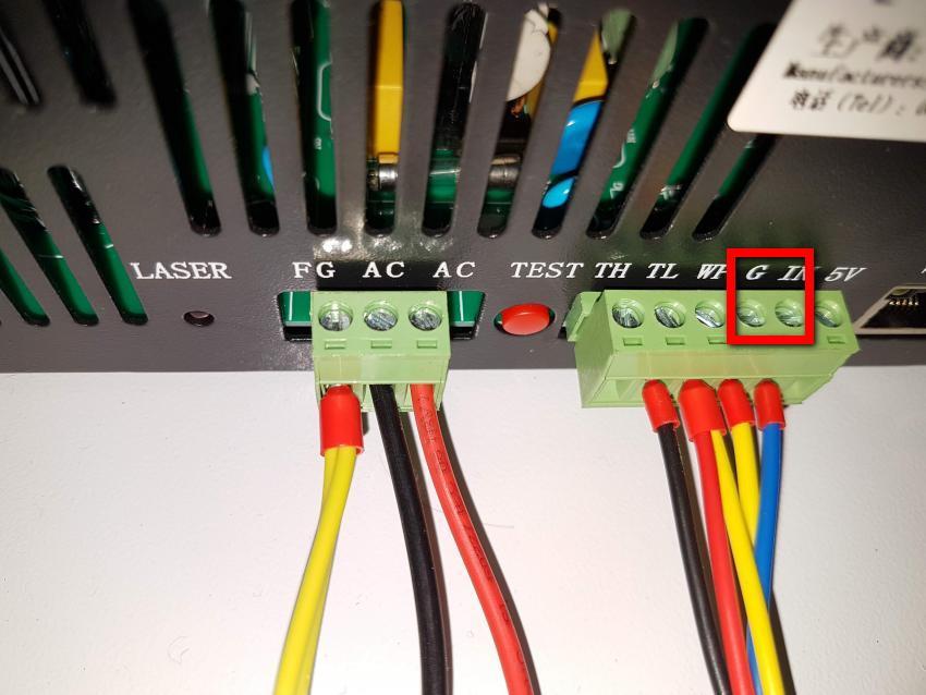

Остаётся последнее - взять мультиметр и смотреть, что меняется на IN в зависимости от изменения мощности.
9 часов назад, Dan сказал:
Насколько я понимаю, то замерить напряжение между этими контактами в момент резки на 10 процентах и на 80 процентах. Соответственно в исправном состоянии оно должно быть разным, так?
Изменено пользователем vladibos
6 минут назад, vladibos сказал:
Верно.
Видел пару раз блоки с неправильными подписями управляющего разъёма - были в обратном порядке.
Можно местами попробовать перекинуть на блоке розжига TL и IN.

12 часов назад, Dan сказал:
В покое на IN 38 вольт, при 80% - 4 вольта, при 15% - 0.8 вольта. Как-то так... Может я что-то не так измерил?

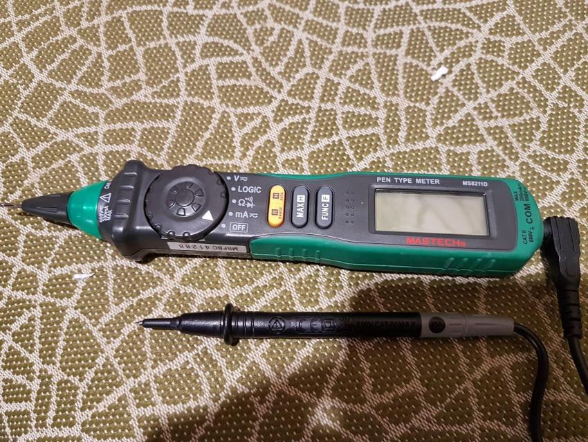

между на IN 38 вольт
38 Вольт явно перебор. Каким мультиметром меряли?
По остальным вполне нормальные показания и, похоже, контроллер таки в норме.
Остаётся блок розжига.
8 минут назад, PavelK сказал:
Вот таким.
Норм. Ну, я бы попробовал поменять TL и IN местами. Только учтите, что может начать луч идти постоянно, поэтому будьте готовы сразу выключить.
Потом можно попробовать взять переменный резистор на 5 КОм, средний в IN левый в Gnd, правый в +5  дабы убедиться, что блок действительно неуправляет и блок на замену.
7 минут назад, PavelK сказал:
Поменял местами, луч зажигает сразу по включению трубки. Откатил назад. С резистором подожду пока, снял видео для китайцев, они отправили на завод, теперь жду ответа. Может у них это такая традиция - сразу за станком высылать блок розжига рабочий... :) Буду держать в курсе по китайцам. :ph34r:
