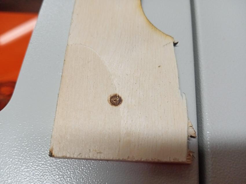

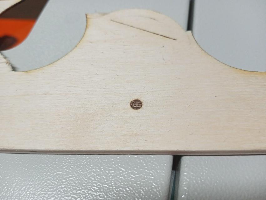

     Вечер в хату - форумчанам. Ищу помощи что делать с расхождением луча как на первом фото.
Раньше такое расхождение появлялось при мощности 60 процентов, и скорости 5мм. (Такая низкая скорость была обусловлена недо-трубкой которая 3мм фанеру не хотела резать), два луча, один недо-резал, второй гравировал, и шли они в сантиметре друг от друга. На 70 процентах, луча уже четыре штука было.
    такая фигня как на фото теперь на регулярной основе, раньше только при высокой мощности.
    Информация по железу: свежий образцовый китаец к40, м2, 40 ватт.
    Информация по мне: станок купил два дня назад, раннее с лазерами не работал.
Мои мысли: не доверять китайцам - никогда, менять линзу.

Доброго дня. Юстировку делали? Луч за край сопла/опоры зеркала и т.д. не задевает? Моду луча проверить можете?
Юстировку делал, по деволту зеркала неправильно были настроены и вообще не стреляли. Могу повторно сделать юстировку и выслать фото каждого из зеркал.
Ушел гуглить как проверять моду луча, вы если что ссылку полезную на эту тему тоже скиньте - думаю смогу сделать проверку, чтобы там нибыло

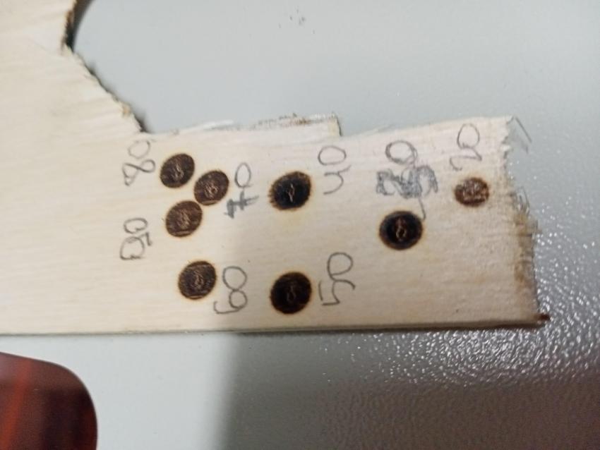

Ориентируясь на эту статью, проверю как выглядит луч не доходя до линзы, на выходе из трубки
19 минут назад, Jesus сказал:

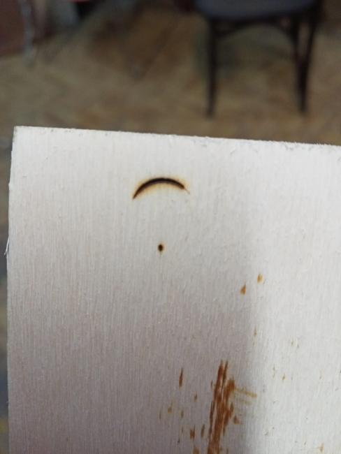

На первом фото, выход из трубки на расстоянии 1.5см, на втором фото после второго зеркала
Мас хиляю — зырю кент, а за ним петляет мент.
Сопло снимите и сделайте выстрел без него.

Тоже пришел к этой мысли, без сопла, лучь двоится, он может двоиться из-за настройки, или этих дефектов достаточно?
Это зеркало? Если да, поменяйте местами со вторым. Будет наглядно.
3 минуты назад, vasa29 сказал:
Да, третье которое шло на линзу. Поменяю местами с вторым.
Возник вопрос по моду, не нашел ответа в статье выше. Где мерять нужно, на выходе из трубки, или на выходе линзы?
6 минут назад, Jesus сказал:
На выходе из трубки.
2 минуты назад, vasa29 сказал:
Поменял местами зеркала, ничего не поменялось, думаю пошаманить с головкой в которой находится третья линза и лупа
11 минут назад, vasa29 сказал:
Вот так выглядит мода
30 минут назад, vasa29 сказал:
Замена мест зеркал ничего не дала, дело было в головке которая держит 3 зеркало. Раньше луч бил по центру и по итогу была проблема описанная выше. Я по шустрому поковырял, и обнаружилось при сдвиге головы от себя, т.е. луч очень близко к металлическому корпусу проходит, лучи соединились в один, решилась проблема.

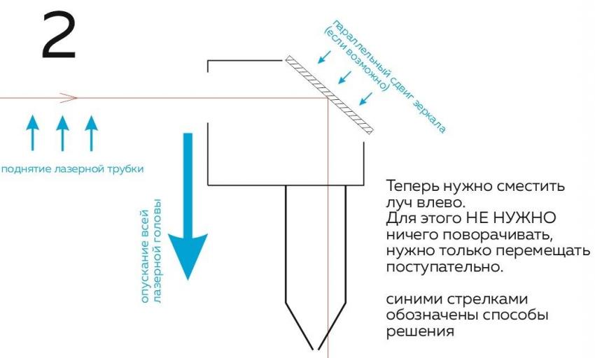

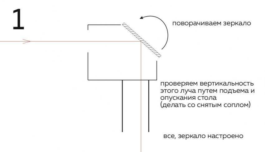

Нет, не так. Третьим зеркалом выставляется только перпендикулярность луча к материалу/столу.  Смещение плоскости луча по высоте - вертикальным смещением трубы/точкой отражения на первом зеркале.  Горизонтальное смещение луча по Х - смещением второго зеркала (можно и первым, но сложнее).
Для смещения вертикального луча в голове вдоль оси Х можно использовать и параллельное смещение третьего зеркала, но я так не делаю, но можно .. ) Если голова имеет возможность регулировки по высоте, то трубу трогать не надо.
И картинки для наглядности понимания геометрии в сопле .. ) (Рисовал один добрый чел, мне такое рисовать лень).
Ну и в завершении - = Три этапа юстировки =
3 часа назад, Dan сказал:
Не только. Если у автора приходит по центрам на 1 и 2 и на 3 нет разбега, а только лишь смещение, то таки юстируя третье зеркало добьёмся и перпендикулярности и соосности выхода с соплом. На картинке вариант 2.
1 час назад, PavelK сказал:
Если нет возможности параллельного сдвига вниз у третьего зеркала, то только поднимать трубу.  Лично я не заморачиваюсь с этим. И потом, попадая лучём по центру входного отверстия в голове перед третьим зеркалом, отражённый вертикальный  луч не всегда пройдёт по центру линзы .. )))   Такое у меня происходит на двух станках из десяти. В 90% случаях приходится поднимать луч, т.е. он на 1,-2 мм. выше центра входного отверстия (Головы то все разные, и точность изготовления оставляет желать лучшего). Именно по этому из многолетнего опыта, я и разбил юстировку на три этапа, полностью универсальную для любого случая.

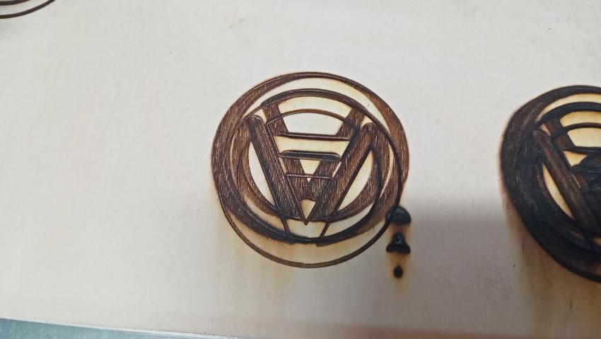

    • Автор: PythonOleg
      Друзья!
      Китаец, 6090, пришел пару дней назад. Путем апатии, гнева, торга, депрессии добился "точно в центр" по всем точкам во всех местах.
      Чот начал резать, но каретка грелась, хорошо так грелась.
      Что за нафиг, подумал я. При нажатии на кнопку луча - всё хорошо, попадает в центр.
      Но при запуске реза чего угодно - появляется какой то паразитный, второй луч в левом верхнем углу каретки.
      Фотке приложил.
      Мода лампы норм, кругленькая плотненькая такая кругляшка, простите за каламбур-с.
      Причём уже сто раз проверил, при нажатии на имульс во время юстировки в статичном положении эта скотина не появляется. Когда запускаешь рез хоть какого квадратика - выползает эта сволочь и начинает греть каретку. При этом режет нормалды, те есть основной луч и вот этот паразитный.
      Зеркала менял по кругу, двигал все держалки зеркал, возносил молитвы Омниссии, но никак эту гадину не словлю.
      Не подскажут ли мне мудрецы куда хоть смотреть...
       Заранее спасибо, Олег.
