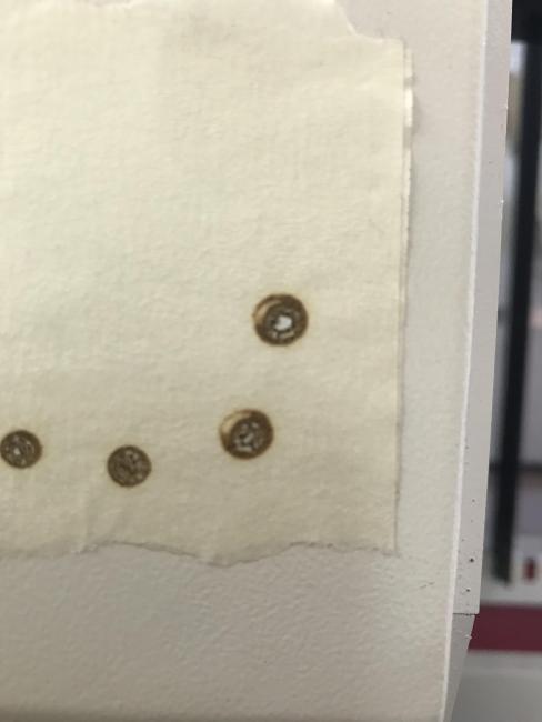

Вечер в хату - форумчанам. Ищу помощи что делать с расхождением луча как на первом фото.
Раньше такое расхождение появлялось при мощности 60 процентов, и скорости 5мм. (Такая низкая скорость была обусловлена недо-трубкой которая 3мм фанеру не хотела резать), два луча, один недо-резал, второй гравировал, и шли они в сантиметре друг от друга. На 70 процентах, луча уже четыре штука было.
такая фигня как на фото теперь на регулярной основе, раньше только при высокой мощности.
Информация по железу: свежий образцовый китаец к40, м2, 40 ватт.
Информация по мне: станок купил два дня назад, раннее с лазерами не работал.
Мои мысли: не доверять китайцам - никогда, менять линзу.

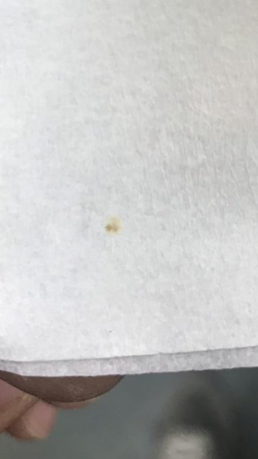

Привет всем.
В общем такая проблема: Упала мощность трубки за ночь, вчера работал все отлично, сегодня протер линзу и зеркала перед работой и не смог ничего дальше сделать.
В стандартных настройках я резал 3мм(4мм) фанеру на мощности 25(30) и скорости в 7(6) за один рез. Сегодня при мощности в 30 нет следа от реза. На бумаге только темная точка. С повышением мощности получил полное отсутствие луча. Светится только. С уменьшением мощности луч появляется в вилке от 10 до 17 процентов, максимум 20. Шум в ВВБП. Чем больше мощность выставляешь - тем больше шума. Трубка вроде целая, вчера резал на отлично в один рез, сегодня только танцы вокруг станка.
Проблема с добавлением видео, поэтому ссылка на Я.Диск https://yadi.sk/i/Hpm3mjTMjhki3Q
Куда копать? Вскрывать блок?
