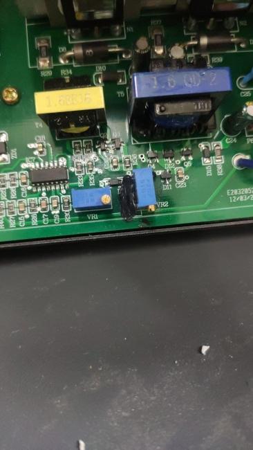

Не управляется блок розжига и подстройка тока
Автор
Ден Слазов, в Электроника

От PavelK
Зря. Трубка сдохнет быстрее ибо токи самого поджига (не путать с рабочими) и предионизации больше.
Обратно вольт-амперная характеристика что-нибудь говорит? =) Почитайте, пожалуйста, форум - уже расписывал принципы работы трубки.
Возможно, конечно, пробило катушку, но так же возможно, что трубке приходит конец и из-за этого старый блок начал пробивать где не попадя.
