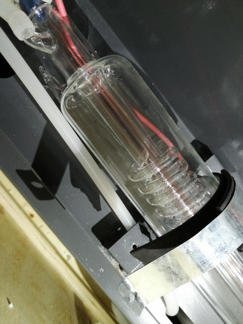

Куча вопросов:
1. У трубки заявлена мощность 105-130 Ватт, как это понимать? 105 Ватт это оптимальная мощность для продолжительной работы, а 130 Ватт для краткосрочной, сколько по времени тогда "краткосрочная" может быть? Или максимальная мощность будет как повезет в диапазоне от 105 до 130? Как можно узнать самостоятельно ее точную мощность?
2. Тестовый импульс трубка выдает, но не вредна ли такая разница для трубки и для самого блока? На форуме читал упоминания про испытанную разницу в 10 Ватт и на срок жизни это не повлияло, а в моем случае получается больше разница, то как?
3. Если оставить блок на 90 Ватт, при условии, что это не вредит трубке и блоку розжига, я правильно понимаю, что просто трубка не сможет выдавать полную мощность?
4. Если блок розжига не подходит, то какой выбрать? Хотелось бы подешевле, с Алиэкспресса, там есть 100-150 Ватт - правильно?
8. Какой режим работы-отдыха co2 лазерной трубки? Может ли она, скажем, 8 часовую рабочую смену резать на 130 Ваттах или ей нужно давать перерывы (например, как масляному поршневому компрессору)?
9. Миллиамперметр и мощность. На станке штатного нет, уже понял, что нужно заказывать. Его значения можно как-то перевести в выдаваемую трубкой мощность или это только для контроля жизнеспособности самой трубки?
15. Встречал упоминания и на форуме и на Алиэкспрессе про срок службы блока розжига в 10000-20000 часов, насколько это соответствует действительности? Он так же как и трубка садиться может и нужно будет вместе с новой трубкой покупать, или я не правильно понял и это лишь "гарантия"?

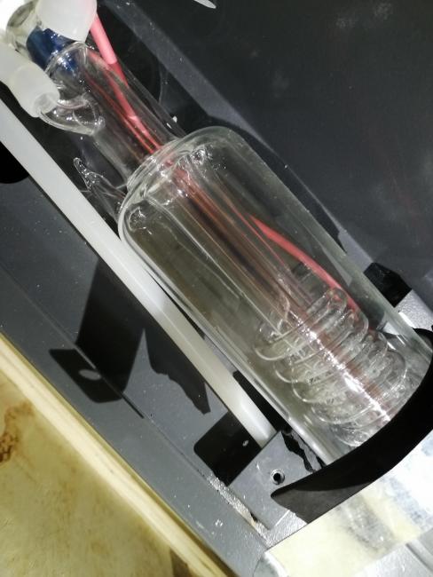

Здравствуйте, коллеги)) я в лазерном деле новичок. Станок у меня из китая на плате М2, проглядел охлаждение лопнула лазерная труба. Поставил новую, разряд в трубке есть очень слабый, но при этом самого луча даже из трубки не выходит, думаю дело в лазерной трубе. Написал продавцу, тот ответил что дело в блоке розжига, другой товарищ говорит, что скорее всего в трубе. Как выяснить точно в чем дело не знаю, подскажите пожалуйста.

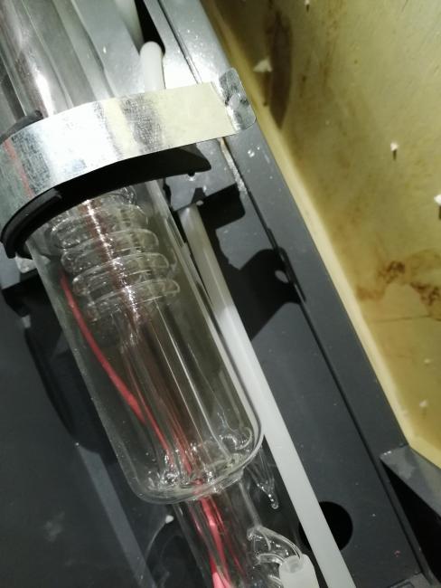

Добрый день, может кто то подскажет влияет ли налет от дыма на трубке на её работоспособность?
Проблема в вытяжке(работает но слабо), к сожалению в данный момент решить её не могу, вот и хочу узнать все ли с трубкой будет хорошо.
