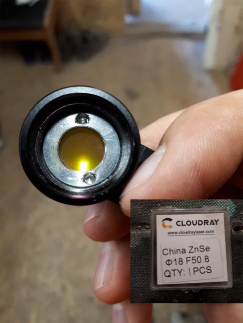

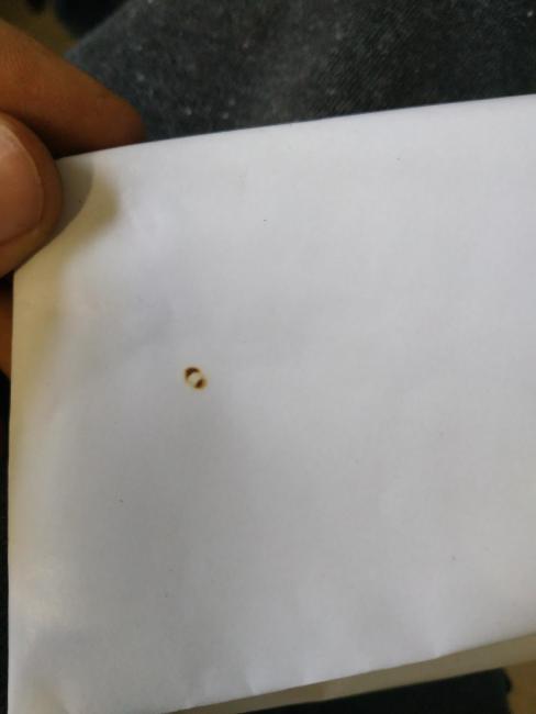

Сильно смущает размер точки и тем более ее форма (сейчас). Линзу с каким фокусным используете?

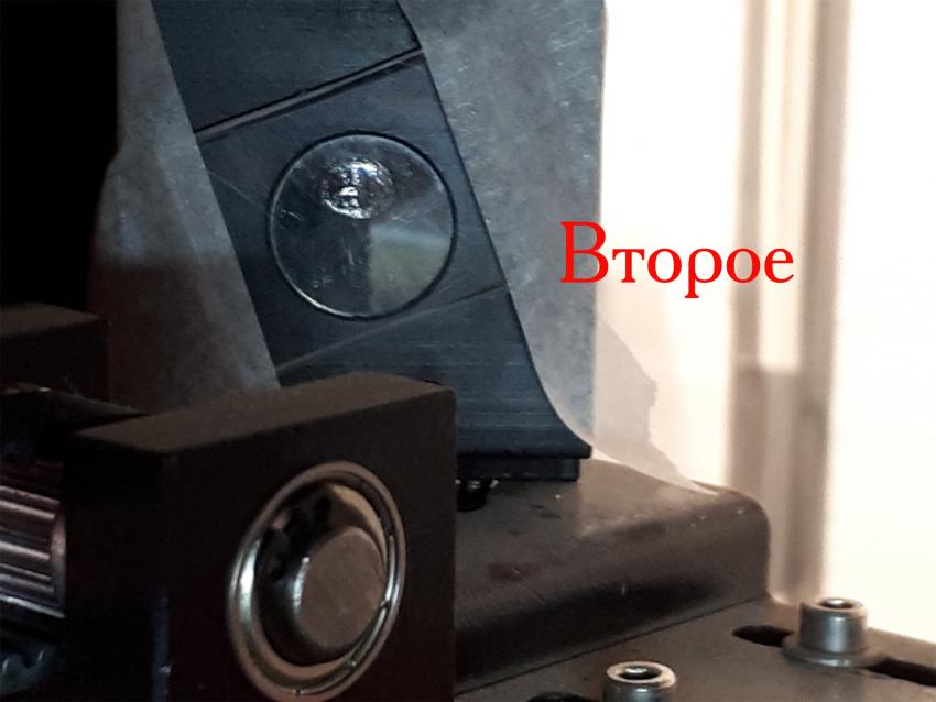

Сделайте фото юстировочных выстрелов по зеркалам и фото линзы.
С точкой разобрался, при последней юстировке и тестировании задел 1 зеркало, сейчас на выходе точка ровная, а мощи как небыло так и нет.
Ума не приложу.
Юстировка в ОY - в одной точке, без расхождения, в ОX - в одной точке, без расхождения, стрелял по всем ллоскостям на последнем зеркале расхождение 1мм (раньше было +-2 - все летало )
а как вариант, может случайно поменяли линзу на линзу с другим фокусным расстоянием
Нет, ничего не трогалось, мощьность пропала внезапно.
Внезапность падения мощности говорит о деградации трубы, при условии, сто Вы абсолютно уверены в отсутствии стороннего вмешательства.

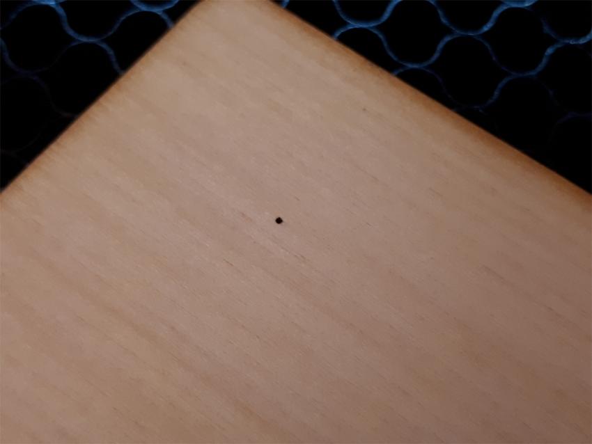

Точка на мой взгляд большая, должна быть не более 0,1мм. Попробуйте подобрать фокусное расстояние с помощью наклонной фанерки.
Возможно точка стала больше, и нагара стало побольше, но это самое оптимальное значение, по фокусу (проверял), если с юстировкой все норм, , возможно трубка стала отгнивать, и сам пучек лазера не мог поменяться? Я правильно понимаю если при 70% - показывает 27мА, значит ВВБП точно живой ??
В 18.07.2018 в 10:20, Andryha сказал:
вот это фото сту пудов или фанера косячная или фокус сбивается. у меня такое часто из за говна в фанере или сильно кривого листа фанеры

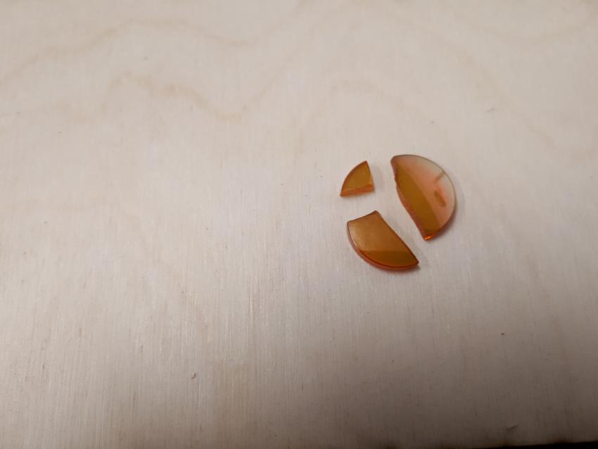

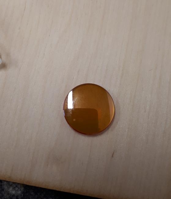

Кажись нашол, еще конечно буду все проверять,,, но походу микротрещина в линзе была она разфокусировала луч, я думал у меня 100% зрение до этого и фото линзы я сбрасывал, все визуально ОК было,,,,,,, СПАСИБО Vasa 29 Что посеял червя сомнения (рез должен был быть немного тоньше) и всем кто писал низкий поклон,,,,,,,,,,.
Сегодня стал опять проверять оптику обнаружил лизна у меня из 3 частех оказывается, микротрещина невыдержала моих проверок (как она вообще резала чудо).
2 часа назад, Andryha сказал:
Ничего необычного)) можно попробовать луч сместить чуть чуть от центра на бОльший кусок и все будет ок))) я так полтора или два месяца работал, пока с китая новую линзу ждал. Она раскалывалась у меня один в один как эта - на такие же 3 куска. Рез будет не перпендикулярно материалу, но прорезало нормально))
ага, я кажется даже понял почему на днях резал акрил, добавил воздуха до 2,2 Атм. Видно было чуть отколото, или песчинка попала под гайку, вот и пошла трещенка,

У вас изначально линза-затычка от перепродавца на АЛИ. Что он вам передал, уверен, он сам не знает. Оптические элементы очень влияют на все. При их выборе и подборе надо быть очень внимательным.
Купите хорошую  от II-VI и будет вам счастье. Можете, как вариант купить на Rain из Джержинска (сами делают).

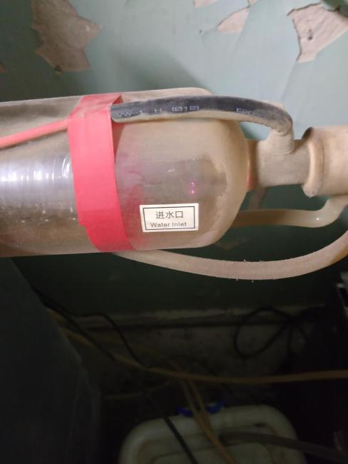

Купил новую 80вт трубку китайскую. Все плохо?
Изменено пользователем Ивангай
1 час назад, Ивангай сказал:

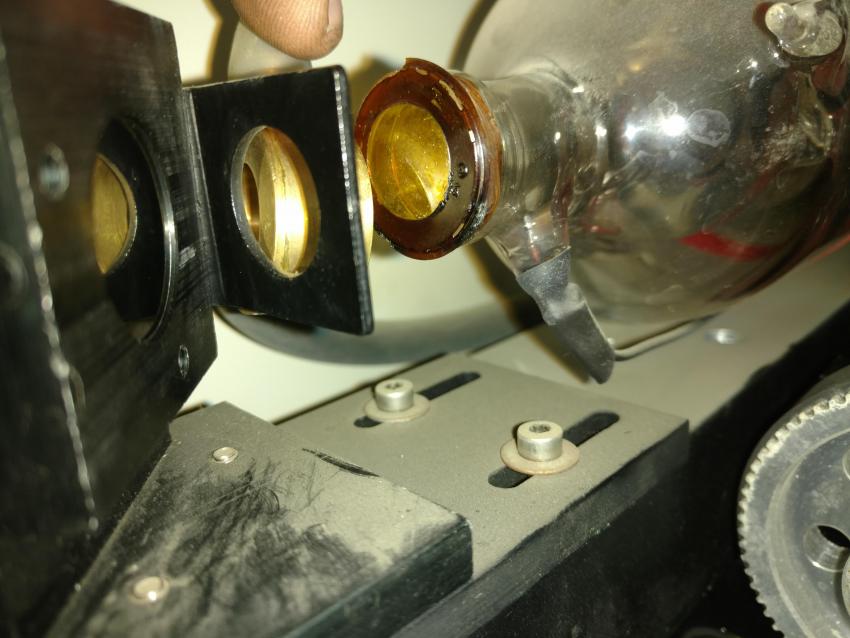

Это на выходе из трубы?
если это на маленькой мощности - то нормально
16 часов назад, alexander-1 сказал:
спасибо!
17 часов назад, red_armyman сказал:
да, это на выходе из трубы, мощность около 15%
19 минут назад, Ивангай сказал:
спасибо!
Как сказал Александр, это нормально

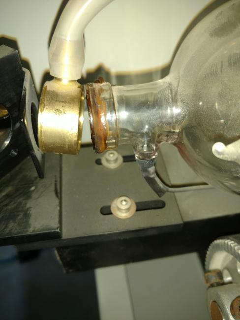

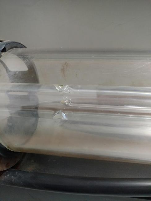

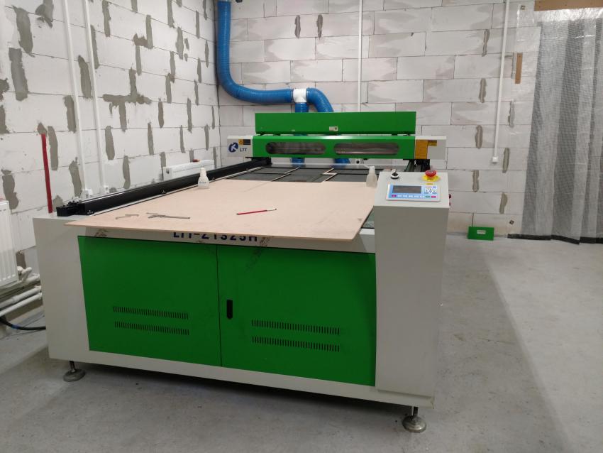

Добрый вечер. возникла такая проблема с трубкой. Отклеился теплосъёмник с трубки.
Трубку не перегревали. Чем можно  назад теплосъёмник приклеить. Станок приобрели в августе месяце это года.. общее время работы его составляет 38 часов. Фотографии станка прилагаются.
Еще один не малый нюанс, с самого приобретения станка, на трубке были вот такие пузыри, или, как там их... Поставщик и наладчик станка сказали, это норма, так и должно быть. Скрадывается мутное сомнение, что меня налюбили, и трубка была уже конченная.

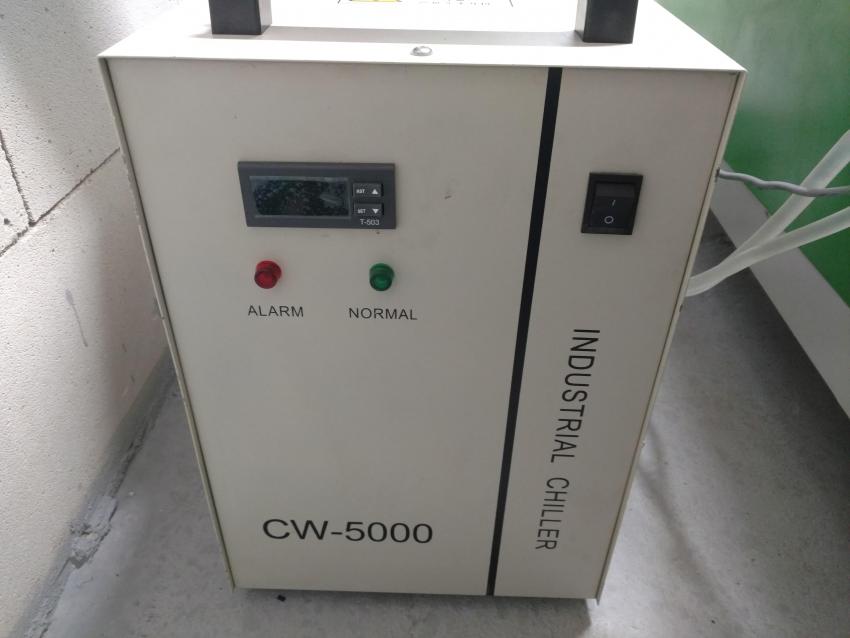

Огромная просьба помогите пожалуйста. Если трубе хана, то, где можно заказать и с короткими сроками доставки. Работаю на нем исключительно, Я. Поверьте, у меня чисто почти как в операционной, дыма от реза нет, вооообще. Стоит отдельно компрессор, на обдув подается стабильно сухой и чистый воздух в 4атм. Система охлаждения чиллер CW-5000, запрограммированный на срабатывание в 19.5С.IMG_20181208_180023948.thumb.jpg.b9cf7585ca6cce7a11f98538c3ff3a61.jpg
Как было: поставил на рез и гравировку пару настенных панелей(мдф 6мм)(скорость 10, мощность 30)  на 7 панели исчез "луч", от станка не отхожу не на секунду...  применил экстренное отключение станка, после не долгих поисков(минуты 3, не больше)нашел данную не исправность. Как теперь быть, не знаю...
P.S. Ваш форум читаю последние полгода, за что, Вам, огромное спасибо! много нюансов смог устранить и доработать рабочее место, свести его до комфортабельных. И узнал много для себя в плане "лазерно-гравировальных станков и их настройки.
1 час назад, ZaBubeikin сказал:

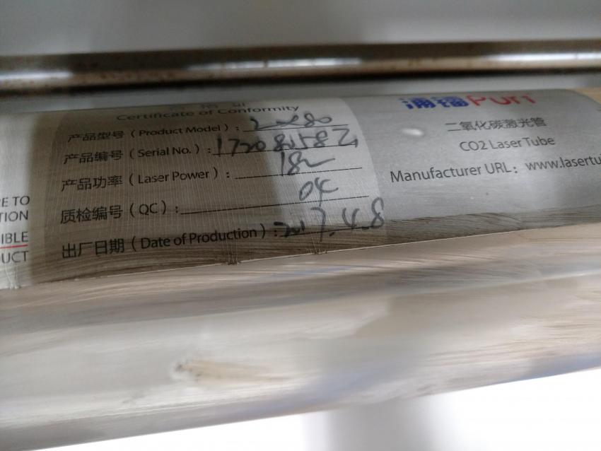

В трубке это не пузыри а пропайка, она же центровка, коридора для луча. Где то информация была, кто то клеил их. По дате производства не понятно когда трубка была произведена, и по идеи охлаждайка должна была вытечь при такой отклейке
Изменено пользователем red_armyman
13 минут назад, red_armyman сказал:
Добрый вечер. ничего не вытекло. В данный момент выглядит вот так. IMG_20181208_155044242.thumb.jpg.846f9d5cf79ff697c1b4153c0b319499.jpg
Думал в системе воздух, просмотрел всё досконально, ничего не нашел. Всё чисто.Даже, когда станок простаивал, регулярно меняю в нём воду(дистиллированную воду) в начале месяца 5 числа... + добавляют в воду спирт..  в объёме 1 литра, чтобы всякая гадость не разводилась в воде. дата производства, как я понял, 2017.04.08.
