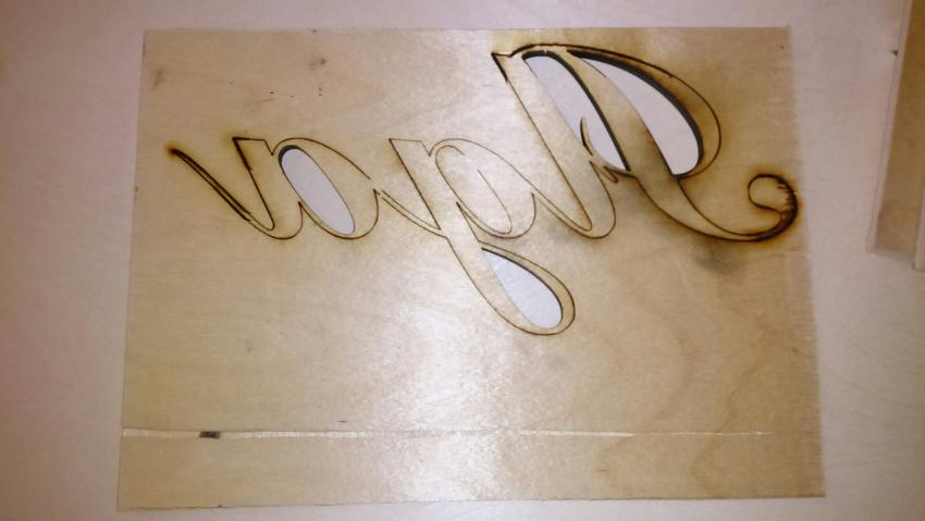

У меня проблема с фанерой 6 мм, не везде прорезает! Скорость 6-8 мощность 35-70 разницы нет! Фанера шлифованная сорт 2/2! Станок reylogic 690 трубка reci z2 80 Вт! фанеру 4 мм режет без проблем! Не могу понять в чем дело помогите пожалуйста?
Изменено пользователем Irinalaser
Для начала - проверьте юстировку.
Много уже трубка отработала, а линза, а зеркала?

На 40 Вт резать 8-ку - это уже кажется извращения. На 60 Вт пробовал, режет на скорости 6 мм. 4-ку режет на скорости 22 мм, 6-ку на 12 мм, но в принципе может и на 14 мм в сек. Мощность 70 - 75%, экспериментировал  подбирал, но для моей трубы это оптимально. От сорта фанеры не зависит, иногда внутри 1-го сорта бывает сучков больше, чем в 4-ом сорте. В 1-ом и 2-ом сортах, только снаружи их меньше. Пробовал резать сосну и берёзу толщиной 8,5 мм прорезает на скорости 6 мм, только на берёзе нагара много.
У меня труба 40 ВТ. Фанеру 2/2 оптимально режет на скорости 6 мм в сек и мощности 23. Ставишь мощность выше - хуже режет.
