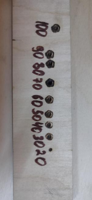

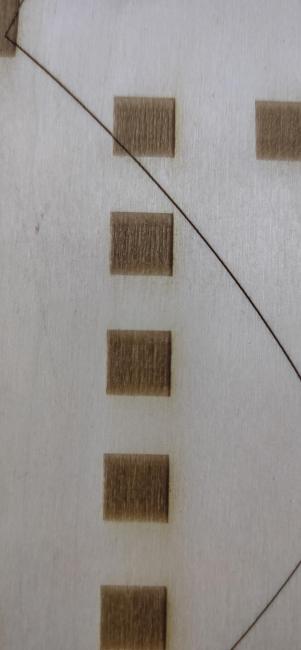

Добрый вечер, подскажите пожалуйста может кто сталкивался с проблемой: станок гравирует не равномерно, в середине глубина нормальная, а по краям меньше?
Изменено пользователем Денис979
Добавил фото
Или воспользуйтесь поиском:
Это с чего-то началось или всегда так было?
У трубки сколько уже наработка в часах и что за трубка?
Какая мин и макс мощность и скорость стоит?
Что за контроллер?
1 час назад, PavelK сказал:
Что за контроллер?
Меняли только шаговый двигатель.
Трубка ласея ф4
Контроллер руида 6442
Скорость 450 мощность 35
Наработка трубки примерно 2500
На такой скорости и мощности резали всегда.
Станок настроен
Проверьте моду по Dan  и при необходимости добавьте минимальную мощность.
21 час назад, vasa29 сказал:
1 час назад, Денис979 сказал:
Похоже, все плохо.
Похоже, все плохо.
Почему труба ещё не на помойке?
1 час назад, Dan сказал:
Жду пока новая приедет.
Так, на всякий случай: В каком состоянии зеркало в трубе на выходе?
Чистое без трещин и царапин. Спрашивал у человека, который трубки восстанавливает, сказал паралельность зеркал нарушена.
