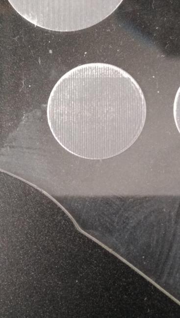

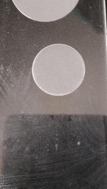

1 час назад, Dan сказал:
Наложение и вычитание волн.
У вас серьёзные проблемы с механикой. AWC лучше и даёт более чёткий результат.
Если нет стабилизатора напряжения, то так и будет при скачках напряжения в сети. Либо при использовании релейных стабов.
Через стабилизатор подключал, но ничего не изменилось.
12 минут назад, prastfisrt сказал:
Стаб какой?
19 минут назад, Dan сказал:
Стаб какой?
Пробовал через Cyberpower br850elcd.
Точно не болтается линза в башке и сама башка!!!! Ремень не там не перекошен?
10 часов назад, prastfisrt сказал:
Переменного резистора нет, но могу купить/взять где-нибудь, если это может помочь. А как проверить?
Отключается штатное управление, подключается к  GND IN 5V и регулируется мощность.
А волнистые линии это уже точно механика.
3 минуты назад, 008shadow сказал:
Сама лазерная голова катается на роликах, конструкция ужасна, потому что есть люфты. Из-за этого сейчас перехожу на рельсовые направляющие.
Про волнистые линии полностью согласен. Получается, так равномерно люфтит всегда, что полосы на одинаковом расстоянии друг от друга. И +полосы не по одной оси, а перпендикулярно X или перпендикулярно Y. Пугает, что на старой плате нет такой проблемы при гравировке, а на новой они есть. Хотя механика же в обоих случаях одинаковая, как так?
4 часа назад, prastfisrt сказал:
Это не стабилизатор, а обычный бесперебойник, да ещё и с релейным переключением.
В нашем случае, это полное говно, что в него прилетело, то и на выходе бедет. Если брать ИБП, то только двойного преобразования.
3 часа назад, prastfisrt сказал:
волны постоянно , а перпендикулярный рисунок , это наложение и вычитание волн.
В данном случае визуальное отображение интерференции. (мне так кажется)
Что-то я очень сомневаюсь, так как у автора и по другой оси аналогичная картина. Может быть конечно так совпало нехило, но...
Так у человека по обеим осям примерно одинаковые волны .. ))

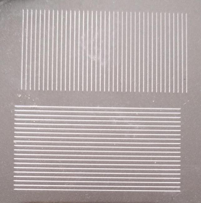

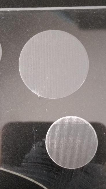

Снова здравствуйте! Собрал новый портал из рельсовых направляющих и конструкционного профиля. По Y движок на 2А, редуктор 1:3. На X движок 1.5А, редуктор 1:2. Ремни новые, 10 мм шириной. Микрошаг на драйверах DM542 по обеим осям 6400, ток 1.91А и 1.46А.
Сразу же сделал те же тесты, что на старом. Линии теперь ровные по обоим осям - значит люфтов нет.
Но при гравировке по X также возникают перпендикулярные полосы, только, вроде бы, они стали чаще (≈в 2 раза больше полос в кружке, чем в старом). Видимо, потому что появился редуктор 1:2? По Y полосы исчезли. Возможно, конечно, что по Y они настолько частые, что сливаются, но результат гравировки по Y меня устраивает.
На 2х первых фото - по оси Х, на третьем - Y.
Может потому что по Y редуктор 1:3 стоит? И теперь 1:3 ставить на X что ли? Я уже всю голову сломал, в чём может быть проблема? Что посоветуете? Буду рад любому ответу, потому что я уже в тупике.
Изменено пользователем prastfisrt
24 минуты назад, prastfisrt сказал:

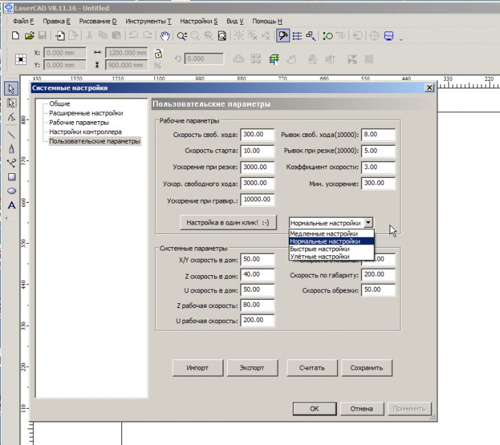

А если по Х выставить те же пользовательские настройки, что и по Y?
попробуйте поставить на работающий станок кружку с водой и понаблюдайте за поверхностью
6 минут назад, Dan сказал:
А что за пользовательские настройки? Мкм/импульс? Если поставить, как на Y, то по Х размеры не будут сходиться.
А стартовая скорость, Макс ускорение у меня одинаковая на всех осях. Старт скорость = 7, Макс ускороение = 3000, Макс скорость = 300 для Х, 100 для Y.
18 минут назад, prastfisrt сказал:
Пользовательские настройки тут .. даже подписано ... ) Но, что странно, нет отдельных настроек по осям ..
Я до сих пор склоняюсь к механической причине такого рисунка. Почему .. после замены направляющих и линейных по Y проблема полностью пропала, а по Х осталась, но изменился шаг. Я так полагаю, что больше ничего не менялось.
Вот новые подробности:
При изменении микрошага на 12800, полосы увеличились по ширине. При уменьшении до 3200 их почти не видно.
10 минут назад, prastfisrt сказал:
Как интересно ... Хотя, возможно, и закономерно. ШД у вас какие, 2-х фазные? Если так, то увеличение числа дробления шага сильно снижает крутящий момент на валу, что при прямой передаче, которая у вас на оси Х, может повлиять на неравномерность вращения якоря ШД.
Поставьте дробление 1600 ..
Кстати, слишком большой ток на ШД так же может привести к неравномерности вращения якоря.
5 минут назад, Dan сказал:
На оси Х у меня сейчас редуктор 1 к 2.  Когда был напрямую подключен, менял микрошаг, а линии не менялись. Ну у меня движок на 2А, ток 1.91 на драйвере. Второй - 1.5А, ток 1.46 на драйвере.
2 часа назад, prastfisrt сказал:
А расстояние между волнами кратно шагу ремня? .. Не, ну, бред, но всё же .. )
Если момента на валу достаточно, то можно попробовать слегка смягчить работу ШД, уменьшив ток.
