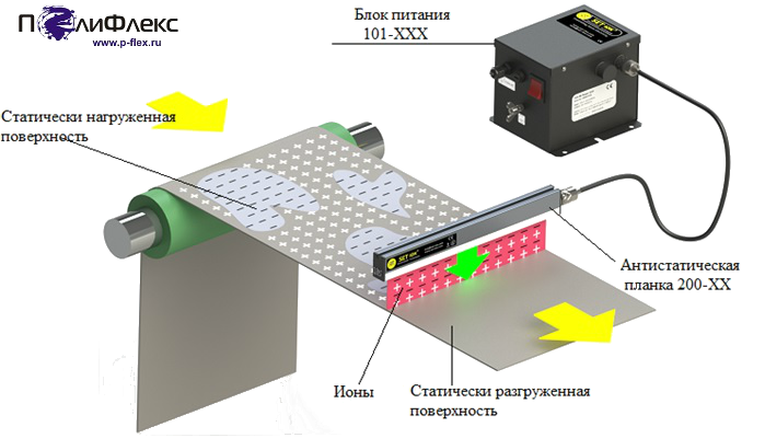

На УФ принтере с такой проблемой не сталкивался, а вот на ламинаторе пришлось ставить "антистатические планки".  Ставятся по ходу материала в нескольких см.
Вроде помогает. Может на принтере можно будет поставить по бокам головки у ламп.
Вот, да, что за антистатические планки? Нужна ссылка.
1 час назад, wikjazz сказал:
Какая у меня стоит я беспонятия, брал попробовать первую попавшуюся, поэтому рекомендовать что-то конкретное не могу.
