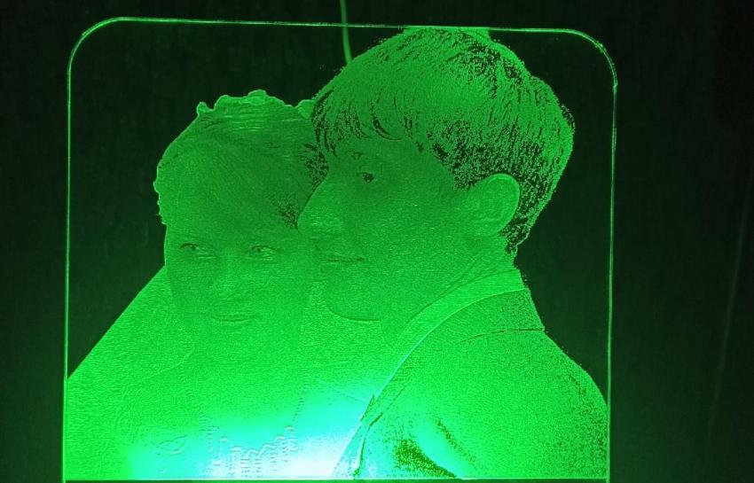

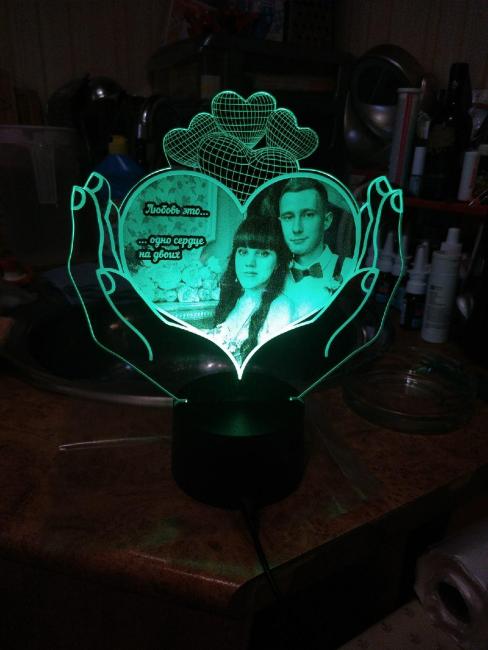

Здравствуйте! Буду очень признателен вашей помощи. Я новичок, станок CNCSTUDIO ELM-9060M. Пытаюсь выгравировать фото на оргстекле, но получается скверно( обрабатываю через фотограф, пробовал разные скорость реза и температуру, а также разное DPi), так читал информацию на разных форумах в частности и данном форуме тоже, но конкретной помощи кроме как "пробуй и эксперементируй" не нашел. Может кто подсказать как достичь желаемого результата, и может есть какие нибудь лайфхаки в обработке и графировки?
То что получилось
К чему стремлюсь

Доброго вечера.
11 минут назад, Роман888 сказал:
И не найдёте. Увы, но  кнопки "сделать хорошо"  нет. В основном всё зависит от предподготовки самого фото и зачастую этот процесс длиться 5-6 часов у опытного дизайнера и зависит от каждого конкретного фото. В основном это  перевод картинки в чёрно-белое и работа со светотенью.  Для удобства можете перевести в индексированные цвета и ограничить скажем на 200 градаций серого.
Общие советы по предподготовке такие:
1. В Фотошопе создаёте документ с разрешением 300 DPI и размерами в мм точно такими же, как и должен быть готовый акрилайт и не в коем случае потом не изменяете размеры (при переносе в Фотограв/РДВорск и т.д.  смотря в какой программе работаете)
2. Нужно подобрать оптимальный "шаг гравировки" что бы каждый проход не накладывался сильно на предыдущий но и не оставлял зазоров.
3. Для "глубины" фото делается несколько слоёв гравировки с разной мощностью. Обычно 2-3. К примеру фон, предметы после и сами люди.
4. Короткофокусная линза и слабая трубка дают лучшие результаты.
3 часа назад, Роман888 сказал:
К чему стремлюсь
Немного дополню PavelK :
Если хотите получить хорошую равномерную подсветку картинки, то работайте только на литом акриле, а не на экструзии, не всегда он идёт под маркой акрилайт.
Что касается разрешения, PavelK  прав с подбором шага, но есть ещё один момент, шаг всегда должен быть равен DPI  картинки. Скажем, если вы работаете с шагом 0,1 мм, то разрешение картинки должно быть 254 dpi, или при разрешении 300 dpi, шаг должен быть 0,0847 мм. и т.д. В RD, например, шаг гравировки можно сразу выставить в dpi и не мучить себя делением .. )

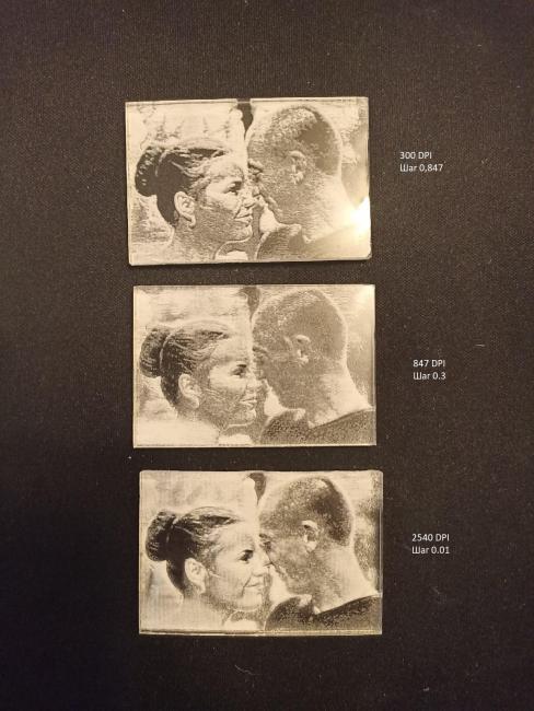

14 часов назад, Dan сказал:
Подскажите а как вообще узнать возможный шаг станка? И какой dpi должен быть при шаге в 0,01? По логике вещей получается в 10 раз больше(2540?)
22 минуты назад, Роман888 сказал:
Что значит возможный шаг станка? Какой выставите, такой и будет .
Логика тут проста - дюйм делим на шаг, получаем разрешение. Дюйм делим на разрешение, получаем шаг ... )
Всё остальное, как уже сказали выше, определяем эмпирически, т.е. методом научного тыка.

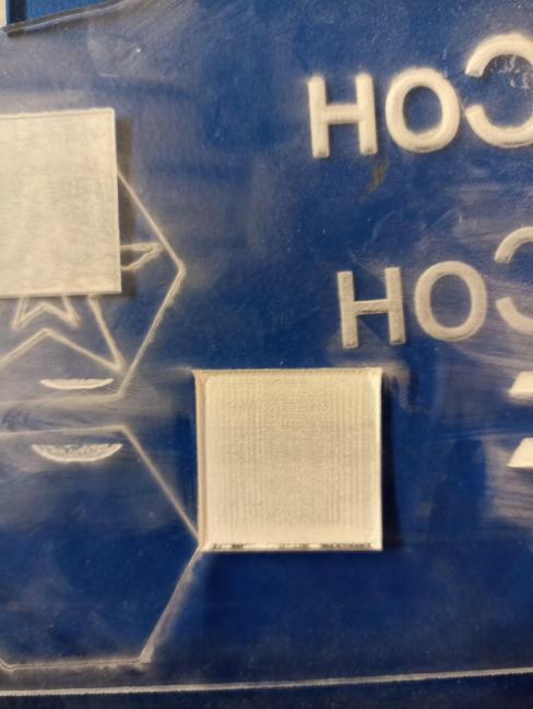

это всё от лукавого
вам нужно ОБЯЗАТЕЛЬНО узнать размер пятна который оставляет ваш лазер на материале
меньше этого пятна шаг делать нельзя
методика довольна проста
награвируйте 100% белый объект
к примеру квадрат 10*10 мм
если видете полосы негравированного материала уменьшите шаг до тех пор пока не получите чистый ровный матовый объект и наоборот
в идеале вы должны получить паралельные линии которые не накладываются друг на друга и не оставляют промежутков между собой
размер пятна на материале так жа зависит от мощности и скорости
поэтому как я уже писал выше определитесь с этими параметрами

17 часов назад, k0nstA сказал:
это всё от лукавого
только после этого переходите к экспериментам с изображениями
кстати
для гравировки изображений метода научного тыка скорее всего будет недостаточно :)

Понимаю вопрос может быть тупым, но измерить размер пятна надо линейкой и ручками?)
2 часа назад, Роман888 сказал:
то есть первый пункт лайфхаков вы уже осилили
вам не надо знать размер пятна в каких то еденицах
вам надо знать при каких условиях паралельные пятна не перекрывают друг друга

Уважаемы знатоки! экспериментировал с шагом.Заметил что при шаге 0.01 начинают появляться вертикальные полосы при горизонтальной гравировке. С чем это связано?Где то на форуме видел данную тему, но найти не могу. Подскажите, буду благодарен. А так же есть смысл пробовать гравировать картинку разрешением 847 DPI с шагом 0.01?Видел что выше сказали о том что шаг всегда должен быть равен разрешению, но уточню на всякий) Заранее всем спасибо.
Это муар, попробуйте стохастический растр.
19 минут назад, vasa29 сказал:
Подскажите а для этого есть специальные программы? И поддерживает ли программа "Фотограв" метод стохастического растра?

В кореле посмотрите.
не нужно такое большое разрешение ставить
15 часов назад, Роман888 сказал:
Почему вы думаете что я не понимаю что такое 1 битное изображение?
потому что вы выставляете шаг 0,01 мм хотя по картинке видно что даже при 0,3 мм точки перекрывают одна другую
я вовсе не ставлю под сомнение вашу способность решить данную задачу
мне показалось что вы игнорируете советы бывалого и пытаетесь зайти с другой стороны
метод псевдонаучного тыка не приведёт вас к заветному результату а только затянет процесс понимания
вернитесь в начало, пока все обрезки не испортили
настройте станок (линзу, мощность, скорость, шаг) сначала на белый квадрат, потом на градиент
когда поймёте что всё ОК, начинайте разбираться с фотографиями(оказывается их тоже нужно правильно подготовить)

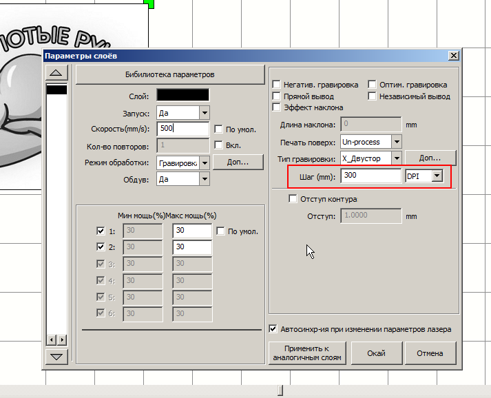

      Прошивка: V8.01.68
      RDWorks: V8.01.67
      Драйвера: 2DM542C
      Шаговики: NEMA 23, 57BHH51-2804-28DB
      Микрошаги: 3200
      Лазерная трубка: 60 Вт
      Частота: сейчас стоит 12 кГц
      Я настраиваю гравировку фото в режиме Dot Graphic с параметрами:
      DPI: 318
