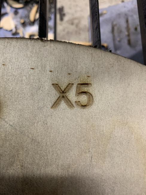

Приветствую! Такая проблема, ставлю гравировку, в макете все ровно, но гравирует просто ужасно. Понимаю что это где-то в настройках проблема, железо хорошее (3-х фазные двигателя), но все перетыкал, не понимаю. ПО лазеркат, знаю что можно регулировать шаг, и качество будет меняться, но проблема именно в том, что он не равномерно гравирует, надеюсь на фото будет понятно о чем я
Или воспользуйтесь поиском:
линза болтается
Варианта два: Либо болтается линза, как сказал alexander-1 , либо, к чему склоняюсь я, корректировка обратного смещения при двунаправленной гравировке.
Поставьте шаг 1 мм.. будет более очевидно, на сколько равномерно смещение.

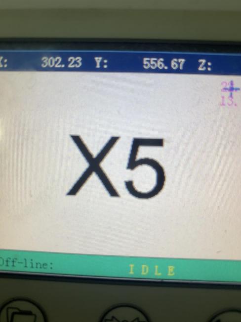

А точно LaserCut? что-то я у Leetro не помню таких экранов. Может это LaserCAD от Trocen для контроллеров AWC?
Так, узнал я этот экран ... Это контроллер PowerCUT4311, и софт так же называется PowerCUT ...

Как вариант, да, но что интересно, при хорошей натяжке ремня, люфт в зубцах перестаёт сказываться ... ) А тут, уж больно всё так равномерно и ровненько смещено. Не очень похоже на механическую проблему.
Лично я склоняюсь к программной корректировке смещения. Но не исключаю и всего остального, выше сказанного.
26 минут назад, Dan сказал:
Это поможет, но это решение симптомов, а не первопричины проблемы, т.к. смещение откуда-то появляется.
Кстати, как вариант ещё может быть трубка/блок медленно разжигаются - тут только замена.
1 час назад, PavelK сказал:
Нет ...  На совершенно исправных по механике станках и на одной серии контроллеров подобное смещение может быть, а может и не быть, и с разной величиной смещения. Переставляешь контроллер со смещением на другой станок, смещение переходит вместе с контроллером .. ) Почему такое происходит, и что на это влияет, честно, не знаю, но только на гравировке. Это чисто программная штука, ибо  настраивается не только обратный интервал смещения, но и смещение всей гравировки можно двигать ... Но не на всех контроллерах есть второй параметр настройки.

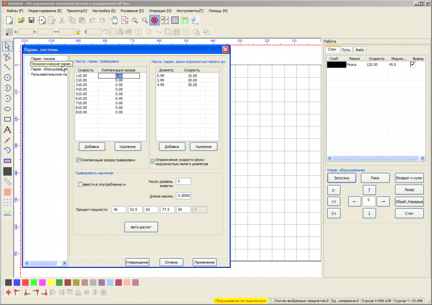

Иногда это не зависит от скорости, но чаще всего, чем выше скорость, тем больше смещение линий при гравировке. В инструкция и рекомендуют выполнять корректировку  для нескольких основных скоростей.

Согласен, но чаще всего, это не механика, по крайней мере, из моей практики. Остаются только драйверы. Но так глубоко я не копал, ибо не стоит оно того. Значительно проще и быстрее выполнить корректировку и потом свободно работать годами и не думать больше об этом.

Так . Пока львы тут друг другу глотки грызут, я выложу, где в PowerCut_4311 настраивается обратное смещение при двунаправленной гравировке ... B)
