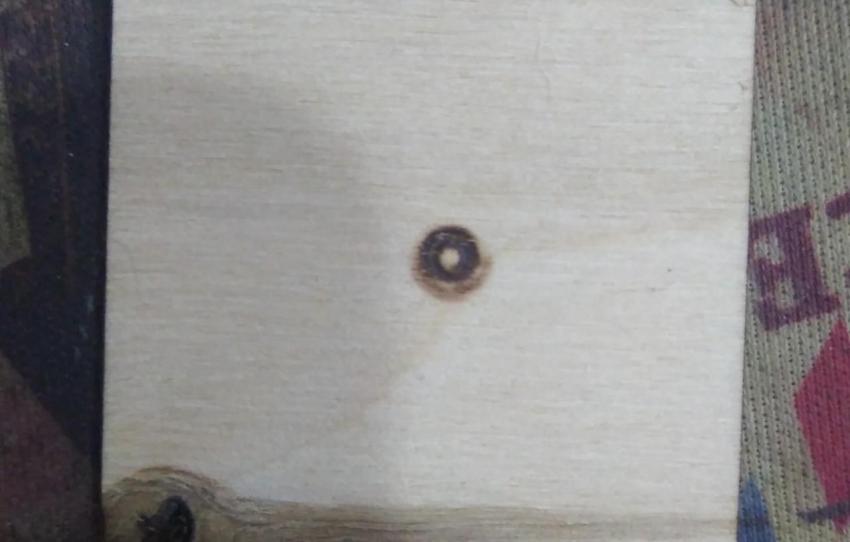

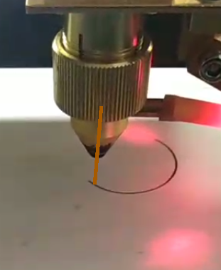

Всем доброго вечера! Я здесь новенький , так что сильно не пинайте.На выходе из трубы луча почти нет, а на выходе сами видите, с увеличением мощности амперметр поднимается а луч все ровно еле еле. Труба ноу нейм вроде как 40Вт. Может кто сталкивался с таким?
Изменено пользователем Vital
Доброго вечера =)
Вы юстировку делали?
Да, делал. Но даже из самой трубки почти при любой мощности почти нет пятна
А Вы уверены, что луч за сопло не задевает?
Может конечно так снято, но мне кажется, что луч из сопла под большим углом выходит...
У Вас как это началось? Внезапно или постепенно?  Линзу на трубке проверяли и чистили? Моду луча проверяли?
Это выход из самой трубы при  3-4 сек. удержания  Puls. Изначально было плотное пятно. Он изначально резал через раз  (тестил в одном и том же месте рабочего поля мог прорезать, а в следующий раз нет), вычищал все зеркала, линзу, отъюстировал все зеркала, выход через линзу, да с соплом касяк,  криво становиться ножно круть что бы попасть в центр, но луч еле еле до 3-го зеркала доходит( на видео его даже прорвало) вчера бумагу пробовал, так он ее царапает.
На видео может слабо видно, луч на выходе уходит вниз к металлический вставке( не знаю как правильно называется) может там пробой?
Человек у которого забрал станок видно лил в него простую воду
5 минут назад, Vital сказал:
может там пробой?
Нет, так и должно быть.

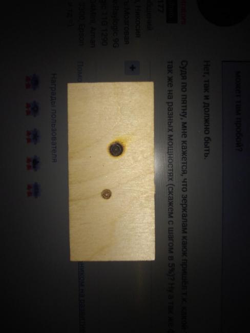

Судя по пятну, мне кажется, что зеркалам каюк пришёл т.к. какой-то подозрительный ореол вокруг основной моды. Можете попробовать подержать подольше а так же на разных мощностях (скажем с шагом в 5%)? Ну а так же фанерку подержать на максимальной расстоянии от трубки - пятно увеличится в размере?
Тот что пожирней, ну сек. 5 а, то что поменьше это прорвало при кратковремнном нажатии, мощность пропадает а ток остается такой же, (может с блоком что не то).
Трубу покупать 300у.е. жаба подушивает))) но если придется то,,,
А какой диаметр пучков получился?
жирного 6мм мелкого 3,5мм
Переюстируйте, мне кажется, что у Вас луч где-то за что-то задевает.
Попробуйте открутить сопло с линзой и стрельните по фанерке.
Я ещё раз просмотрел виде - луч всё же под слишком большим углом. Получается, он режет не вглубь а в бок.
Или воспользуйтесь поиском:
Так делал, ( много раз) когда  при помощи скотча настраивал зеркало, пока пятно появиться можно по сигареты скурить( утрирую)
Бьет не в центр трубы а вот сюда вниз ( это норма)

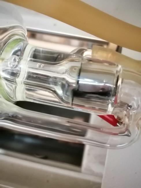

Видимый "луч" это не основной луч, а электрический разряд. Сам луч невидим.
А пятно по дороге не увеличивается случайно (к примеру, на выходе из трубки 6мм, дальше 10 и т.д)?
И цвет луча в трубке белый или фиолетовый?
Зеркало мешает пока не снимал (завтра, уже сегодня по колдую). Бывает что сильно на увеличение идет?
1 минуту назад, Vital сказал:
Если сильно увеличивается (да же 8 мм для этой трубки уже много), то трубку на помойку.
А что с цветом луча в трубке?
Фиолетово розоватый, но не насыщенный, (да и я спиртиком протер, может что стер))
 если камера передала  правильно цвет, то он белый и это уже финиш, и как PavelK заметил, луч тоже кажется под углом. Я больше склоняюсь к не правильной юстировке, так как обычно при съёмке цвет свечения не правильно передаётся, да и миллиамперметр показывает около 15 на мощи 35 ( тоже нормально)

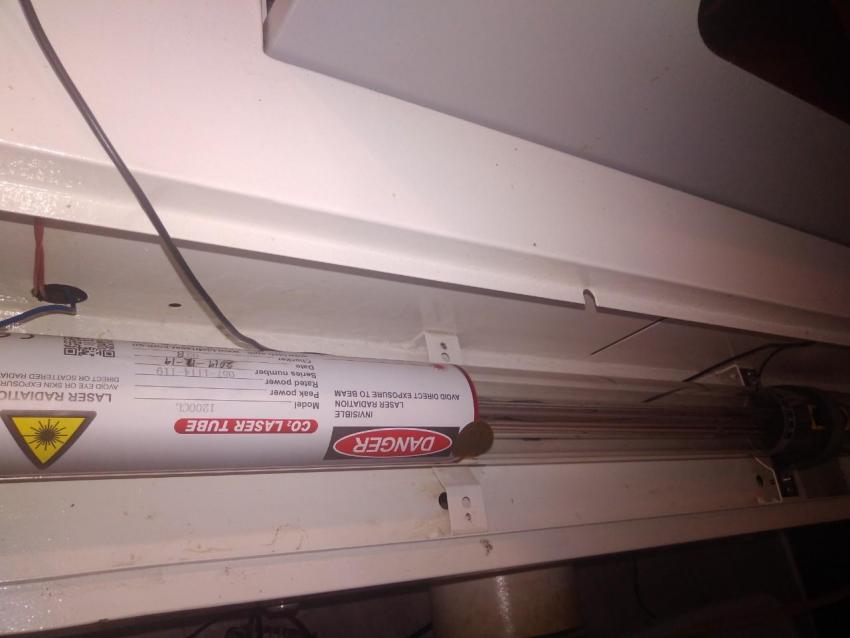

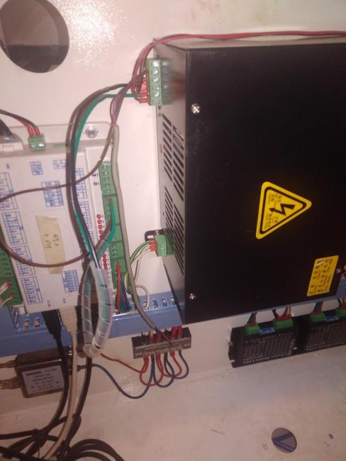

Всем доброго вечера! Продолжение... Установил новую трубу LASEA 60ВТ, (Все подключено, вода и т.д.)
На блоке при нажатии тест все горит, но при нажатии TEST на панели управления ни чего на происходит труба не запускается (по ходу катушкам опа?)
Доброго вечера.
Т.е. при нажатии "тест" на блоке розжига от трубки импульс есть и на фанере след оставляет, а с панели управления нет?
Вы перед тестом с панели управляющий разъём подключили?  На панели мощность от 20% выставили?
При нажатии кнопки с панели станка светодиод на блоке розжига (laser/pulse и т.д.) загорается?
Ну и классика - проверьте датчик потока и вообще циркуляцию охлаждающей жидкости.
37 минут назад, PavelK сказал:
Доброго вечера.
Тест-(на самом блоке снизу) в трубе ничего не происходит только лампочки загораются на нем загораются
(При нажатии кнопки с панели станка светодиод на блоке розжига (laser/pulse и т.д.) загорается?)   --------да загораются  но результат 0
Ну и классика - проверьте датчик потока и вообще циркуляцию охлаждающей жидкости.   )   -   датчик потока рабочий, при зажатии шланга подачи воды слышно как реле отключает блок и гаснут индикаторные диоды

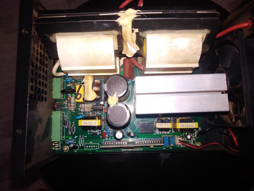

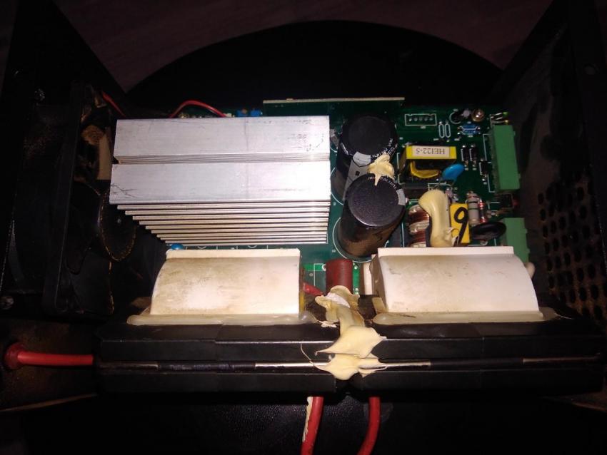

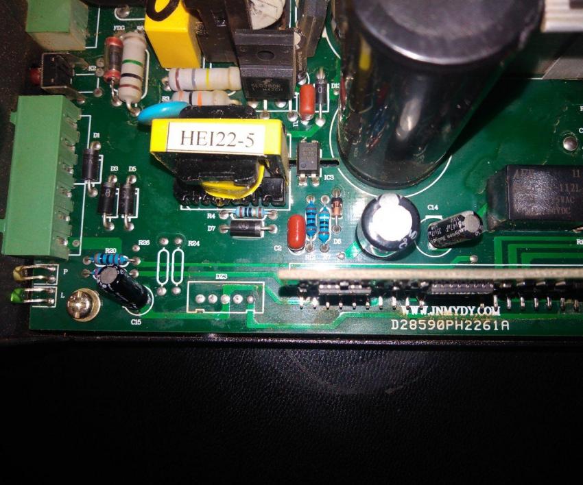

Если не лень, фото блока без крышки покажите.
19 минут назад, vasa29 сказал:
перепаивал выходные транзисторы на помогло
провод отвел, думал может шьет на радиатор
Проверили блок мегомметром  - умерла одна катушка о как!
7 минут назад, Vital сказал:
Силовые транзисторы по возможности проверьте, часто они вместе с ней.

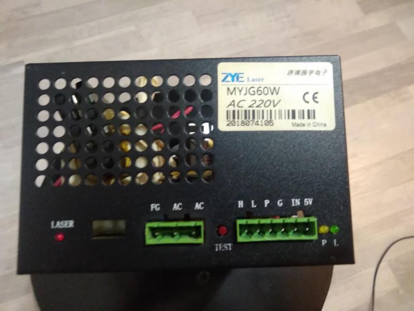

Продолжение гемороя! Новый блок!!! Новая труба!!! Блок не запускается, амперметр молчит при любом % мощности при нажатии ТЕСТ, что на самом блоке что на управлении контроллером! ХОЧУ УЖЕ ИДТИ ЗА КАНИСТРОЙ БЕНЗИНА!!!
