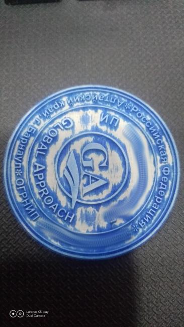

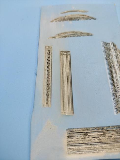

Доброго времени суток, форумчане! Нужен совет бывалых новичку, помогите, пожалуйста, если не затруднит. Итак: появился за небольшую цену в семье сей чудо-аппарат БУ, хочу гравировать печати. Что мы имеем на данный момент: новая трубка, новые зеркала, линза 1 дюйм( сопло делал у токаря по чертежам отсюда). Когда пришёл станок, был с 2 дюйма линзой. Пробовал гравировать - на печати не фонтан было, оттиск не особо из-за того, что чуть пережигал края. Теперь же поставил короткофокусную и думал что всё, кончились танцы с бубном, сейчас отгравирую как бог. Итог - на фото. Подскажите, что я сделал не так? Гравировал в растре 2500 точек бмп из кореллазера, скорость 120, мощность 40%, однонаправленный режим. Отчего такой ужасный результат? Ощущение, что с механикой беда (Видно как круг внешний иногда полосы неравномерные. На что я попал в итоге и с чего бы начать? Если есть в Краснодаре спецы, рад был бы за вознаграждение пригласить к себе. Если есть толковые отсюда, кто поможет удалённо хотя бы советом , буду очень признателен.Всем хорошего дня и настроения!
И еще - на 2 дюймовой стандартной линзе было намного равномернее всё, не так ужасно. Ощущение, что из-за поставленной короткофокусной линзы 1 дюйм пятно стало намного меньше и косяки, которые раньше были незаметны со стандартной линзой, стали проявляться. Но что-то уж прям настолько сильно и ужасно, что диву даюсь. Руки уже опускаются(
А шаг какой?
Доброго дня. Действительно, похоже, что нужно изменять шаг гравировки, возможно и фокусное расстояние то же.
+ подготовка файла (окантовку сделать с учётом толщины луча).
В 12.09.2019 в 18:24, vasa29 сказал:
А шаг какой?
я так понимаю, 1. Меньше нельзя. Ниже фото со стандартной линзой
В 12.09.2019 в 18:44, PavelK сказал:
Доброго дня! Вот фото печати на стандартной линзе, видно что полос вообще никаких. Шаг гравировки скинул выше. По фокусному расстоянию - я правильно понимаю, что 25,4мм (1 дюйм, короткофокусная линза) - это расстояние от середины линзы до максимальной толщины гравируемого материала? Пробовал по линейке выставлять 25,4 с учётом глубины. Сейчас делал на глаз, ставил точки на картоне, самой мелкой гравировал.  Макет делал с абрисом 0,1, учитывал толщину луча
Изменено пользователем Колесо
Про фокусное расстояние и диаметр пятна и размер перетяжки можно узнать здесь https://stankoforum.net/topic/338-фокусное-расстояние-и-линзы/
39 минут назад, Колесо сказал:
Не совсем так

Может быть надо гравировать не за один раз?
1 минуту назад, vasa29 сказал:
Не совсем так
IMG_20190915_124250.jpg.6a056fe966f833c17f51b67edfc71060.thumb.jpg.6ee163aeb4edfb8cb5790befa86310fb.jpg
Ну, по сравнению с прошлым результатом этот заметно лучше. Про фокус, пятно итд я , конечно, читал. Вот только я - чертов гуманитарий, ничего не понял толкового. Вот есть формула, на главной там, посчитал я. 6 мм получилось. И больше не понял что дальше с эти делать и как жить. У Александра на Ютубе видел как он фокус на глаз ставил, примерно так и действовал. По поводу гравировки не за один раз. Это получается, я одну печать сейчас 20 минут гравирую ( не знаю, на каких параметрах у других 10 минут выходит), а если буду проходить не за раз, то время увеличится вдвое, я так полагаю. Тогда какой вообще смысл от этого всего? Я на полимере 6 печатей за 15 минут не спеша делаю, а тут одну буду по пол часа. Видел у других со стороны как то, на китайце каком-то реально 15 минут 2 печати гравировали. Видимо, можно же как-то. Проще прощения за мою зеленость.
что-то долго совсем - 20 минут...
У меня 7-8 минут печать р40 гравируется. Экспортирую в бмп 1600 дпи, интервал в рдворкс 0.05 мм.

Здорово! Станок такой-же? Подскажите, на какой скорости/мощности добились такого результата? Сейчас играюсь с фокусным расстоянием, вроде бы подправил качество. Но параметры подобрать не могу, чтобы в 9-10 минут уложиться(
нет, станок другой, трубка 50 ватт, скорость 200, мощность 30.
Фоку по наклонной дощечке определите.

Фокус разобрал. Сейчас гравирую 220*50, выходит на печать 15 минут. Однонаправленный режим. А вы гравируете в однонаправленном или обычном?
В однонаправленном по икс.

Доброго всем времени суток! Итак, сегодня опять казус - с ничего вдруг пропало качество до начального (то, что скинул в самом начале). Ничего не трогал, только пускал в работу. В итоге, уже сижу 3 часа ищу фокус. Пробовал и дощечки и на глаз уже. Только хуже становится. Поставил дощечку под наклоном, провёл рез, самый тонкий замерил линейкой от сопла - получилось как ранее примерно 6 мм. Выставил, и в итоге вообще ужас. Хуже чем в первом посте. Пробовал скорости от 100 до 200, мощности от 30 до 80. Уже юстировку проверил ещё раз, всё попадает точно в цель ( но не по центру, в нижний угол бьёт, но ровно всегда). Помимо юстировки и фокуса что еще может быть, ребят!? Если есть кто в Краснодаре, заплачу, только приедьте и ткните носом! До этого неделю работал отлично, печать сказка были. А сейчас вдруг всё улетело. Второе фото - то  что делал пару дней назад. Первое - то, что он вдруг начал выдавать.
Скачет мощность.
При том мощность меняется в момент прохода. Надо искать причину, возможно, в плохом контакте где-нибудь между БВН и контроллером.

Вдогонку добавлю, что вполне может быть люфт. К примеру, оси Y - основное люфтязее место - под кожухом оси Y где валы - протянуть абсолютно все винты. Ну и во всех остальных местах заодно.

Маловероятно, но возможно.
В данном случае чётко видно, что разная мощность, и в некоторых местах меняется по ходу прожига.
Обрати внимание, пропусков нет, материал выжжен  по всей площади, но где-то сильнее, а где-то слабее.
Если бы были люфты, били бы пропуски, а их нет.

Доброго дня! Сегодня пришёл, еще раз запустил. Слева полоска -  сделал гравировку 200/60 двунаправленный режим, слева - на 100.  ( в конце чуть увеличил фокус столом, пробовал двинуть чуть). В итоге ничего вообще. Не могу понять, откуда везде появляются ступеньки по бокам полосок, очень странно выглядит.
5 часов назад, Dan сказал:
Так а люфт в обе стороны (я бы это назвал мандражированием) - когда рейка/каретка туда сюда вибрирует и в итоге начинает залезать на соседние полосы, от того эффект, что где-то прошёлся луч почти 2 раза, где-то 1 или вовсе 1.4. Ну а так же по зарезам на гранях - такое ощущение, что луч должен был пройти чуть ниже/выше.
PavelK
Я подчеркнул те места, где очевидно изменение мощности при прохождении луча - глубина то увеличивается, то уменьшается до некоего уровня. И такие места есть ещё.
Доброго дня! Убил сутки, так ничего и не добился. Придётся завтра отдать 6т руб за выезд спеца. Отпишу потом сюда, что же это было)
9 часов назад, Dan сказал:
Разм пикселя 1=1000dpi. Полагаю,что имеется ввиду линеатура, то есть 1шаг=0,0254мм. Диаметр пятна для 1" линзы равен 0,05376. Что в два раза больше шага.
Следовательно мы имеем перекрывающиеся проходы. При наличии люфтов, заеданий и иных дефектов механики вполне можно получить такую картину.
vasa29
Цифры,  эт, конечно, хорошо, но пятно там сильно зависит от многих факторов. И потом, мы говорим об очень дешёвом станке в полном смысле этого слова, да ещё и под управлением CorelLaser, который накатан на непонятное железо под ещё более непонятной ОСью .. )
Там всё может быть, ибо DSP контроллера в этом станке нет. А как мы все прекрасно знаем, а может и не все, CorelLaser работает исключительно в растровом формате и именно по этому он так чувствителен к толщине абриса, потому что это для него не математическая функция между двумя точками, а обычный рисунок.
Я бы поставил не на люфты, а на "несмазанность" направляющих". Хочу заметить, что ширина полосок гораздо больше, чем пятно 0,05 и, тем более, шаг 0,025... Соответственно, думаю, процесс таков:
Сделан шаг по У, но каретка из-за трения не сдвинулась, ремень натянулся. Еще шаг, опять луч по тому же месту. Еще шаг, еще.... И вот натяжение ремня срывает каретку на новое место. Процесс повторяется.  Смущает наезд по оси Х на окружность около буквы В (в Валерьевиче), который виден и на самой букве. Здесь похоже на люфт из-за нечеткого крепления по Х, который обнаруживает себя во время особо сильных дерганий по У.
И от Капитана Очевидность: Короче, надо ремень У и все винты везде подтянуть.
Ради интереса создал опрос. Надеюсь, автор сообщит о решении.
Доброго дня! Вопрос решили. Распишу подробнее - когда я делал сопла для дюймовой линзы, горе-токарь сделал на мм больше отверстие, где лежит линза. Из-за этого она была не закреплена и при гравировке чуть двигалась. Отсюда и помехи, а со стороны не видно было, всё закручено. Прижали толстой шайбой и всё стало идеально. Механика, электрика и юстировка всё в порядке. Спасибо что поддерживали и советовали! Теперь я снова в строю. Viva la stankoforum!
