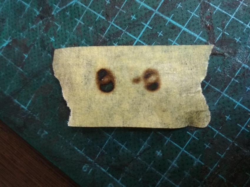

Здравствуйте. Совсем недавно приобрел станок co2 под управлением руиды, с полем 60×90  и трубкой мощностью 80w. Юстировал самостоятельно и добился попадания луча в центры по всем зеркалам и в центр линзы. Но рез слабый и не четкий. И никак не получается добиться хорошего качества реза.
Обратил внимание что сам луч непосредственно из трубки выходит немного неправильной формы (фото с кусочком фанеры). А на другом фото уже малярный скотч со следом от луча уже после последнего зеркала. Тут уже совсем неправильная форма насколько я понимаю.
Вопрос в чем может быть причина? И как добиться четкого луча? Заранее спасибо за ответ)
добавьте мощность и луч будет нормальной формы, у вас на пульс стоит явно процентов 10

Да. Вы абсолютно абсолютно правы на 10%.  Выставил для наглядности. Луч при резке получается не круглый а как  будто полосочкой. И во первых по разным осям дает разную толщину реза, и во вторых рез очень слабый. У товарища станок с 60й трубкой режет лучше и чище чем мой на 80w(
если полосочка, то 100% где то цепляется, и скорее всего за сопло, но до этого должно по всему станку всё отьюстировано

Настроил) режет как положено, спасибо за помощь) думал уже что трубка бракованная..

Как и было мне сказано здесь, луч на выходе задевал сопло, из за этого и форма была неправильная и рез очень слабый, и коптил сильно. Сейчас отъюстировал все как следует, и все ок)

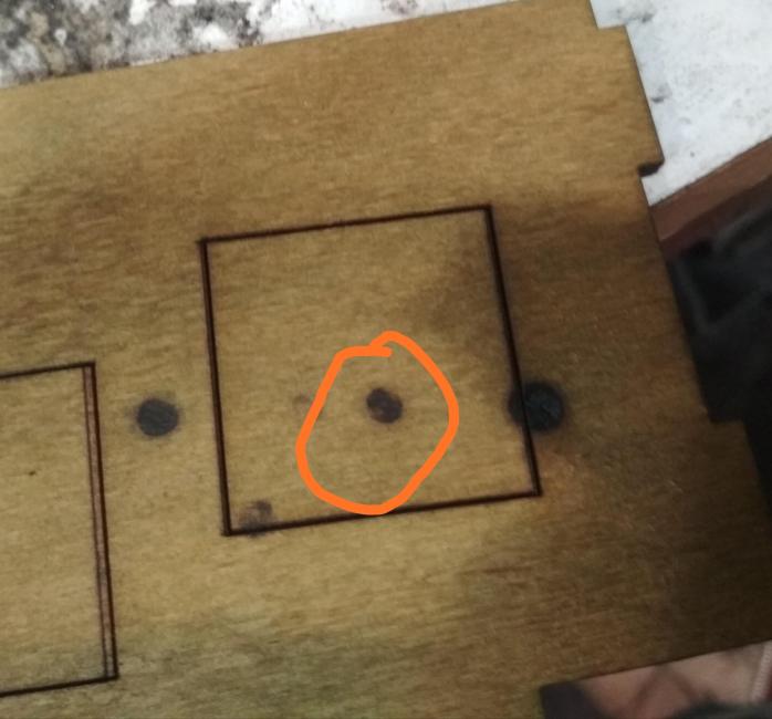

Единственное что заметил, это кривизну самих направляющих. Т. е. лучь в правом нижнем углу и в правом верхнем углу на последнее зеркало  бьёт немного в разные места. Разбег не большой вроде 5-7мм и на качество реза не влияет, по крайней мере разница особо не заметна. Но все же, может кто знает, можно ли исправить кривизну направляющих?

откручивать направляющую и при завинчивании под нее подлаживать пластинки разной толщины (в местах просадки)
если есть возможность выравнять базовую плоскость (например автомобильной шпаклей, с последующей ее шлифовкой)

Ладно подскажу, засунуть монтировку под круглую направляющую (обычно левая) по которой ездит двигатель и зеркало и выгнуть вверх немного, потом легко нажать посередине  на всякий случай, если она немного вылезла и после этого отъюстировать  с чистой совестью и правильными точками

Я поступал менее вандально, я увеличил отверстия крепления этой направляющей, наживлял болтами, и двигал в разные стороны до попадания в одну точку. К слову, сместить пришлось на 3мм оба торца в разные стороны. Прикручивал через шайбы.

но тогда нужно проверить на квадрат. Вырежь и переверни его

квадрат перестал был квадратом))) сделал корректировку коэффициента в настройках
я про диагонали
