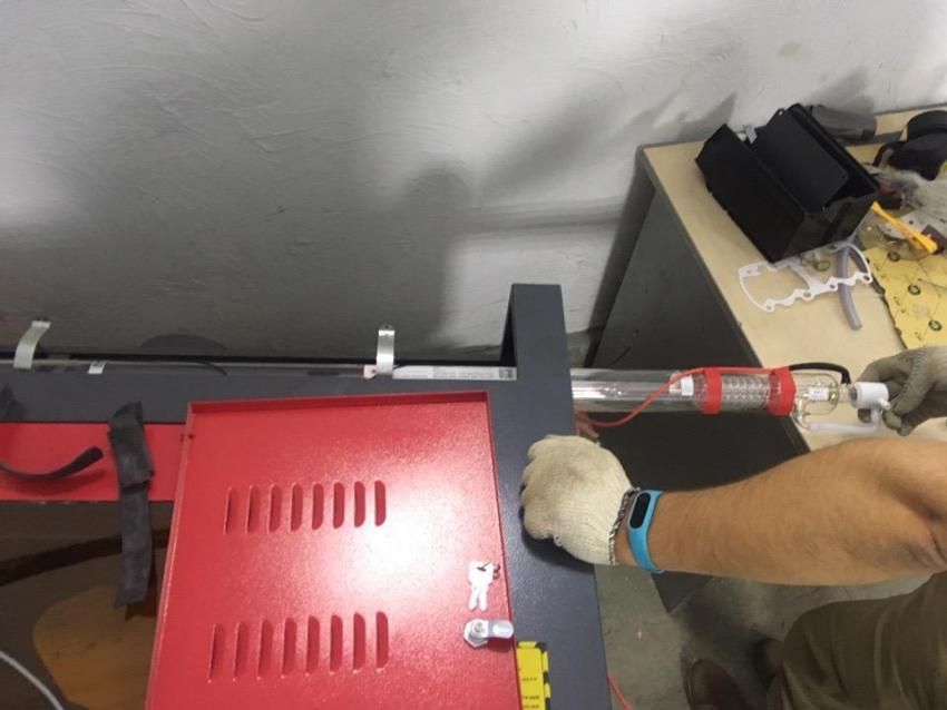

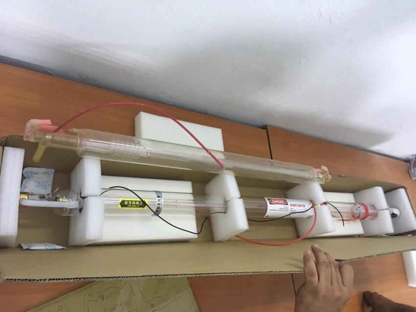

Итак, продолжение истории. Съездили купили трубу новую 60ватт, проблема номер раз - она получилась совсем так немного больше чем старая, кажется китайцы где-то  обманули. Ну да ладно, там сбоку окошечко есть - вкорячили коекак.h8DTsVWHvbI.thumb.jpg.1981195220c7835eee7602ac4e5a1412.jpg
Дальше интереснее. Подключаем, делаем тест - трубка работает. Поднимаем мощность до 10 - блок искрит. Видимо проблема не в трубке. Что делать дальше - даже не знаю.
