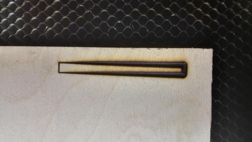

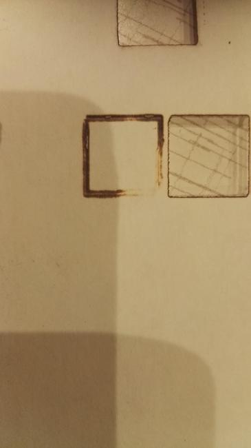

Был куплен станок из Китая 90*60, трубка 120. Не получается настроить толщину реза. Пробовал менять фокусное расстояние луч только увеличивается.
Сегодня протер все стекла и линзу. Сделал настройку. Толщина реза на 20% получается около 1 мм.
На фото рез на бумаге при мощности 4,5% и увеличенном фокусном расстоянии.
Подскажите, что с этим можно сделать?

Доброго дня. Моду луча проверяли?   Фокусное расстояние может быть и 100 мм и 25мм , возможно Вы просто мало отпускали/поднимали. Так же, возможно, сама линза брак - это частое явление от китайцев.  Можно примерно проверить, посветив фонариком через линзу и проверить, где фокус.

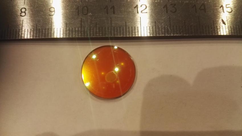

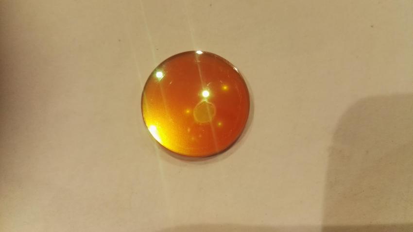

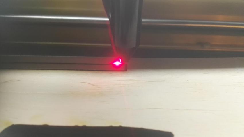

Может такое быть из-за линзы? На ней в стороне от центра есть не очень понятное пятно. И только сейчас увидел что линза до этого была перевёрнута выпуклым вниз.
Попробовал просветить лазерной указкой через линзу и на пятне есть маленькое отклонение с одной стороны. Как лишняя точка
ГерманЕ  Линза ставиться выпуклой стороной к излучателю. Поставьте лизну и запомните положение, проверьте что и как затем, скажем поверните на 90гр. и снова посмотрите как рез... Если картина как  раньше дело не в линзе)))

Изначально при покупке линза не проверялась,а сегодня при чистке увидел,что она стоит выпуклой стороной к фанере. После переворота толщина реза не изменилась
Скорее всего на линзе кончилось просветление, как озоновая дыра в атмосфере.
По поводу положения линзы, "сферическая аберрация " Вам в руки.

А какой заявленный фокус у линзы? Есть случаи что поставщик ставит линзу с коротким фокусом, а соплодля длинно фокусной линзы. Проверьте фокус на наклонной фанере проведя полоску луча от наибольшего расстояния до фанеры к наименьшему и там увидите как лучь ведёт себя при изменении высоты. Также можно снять сопло и проверить тестом толщину луча при максимально близком расстоянии к фанере. У знакомого например фокусное расстояние от сопла до фанеры 8мм, а у меня 24мм.

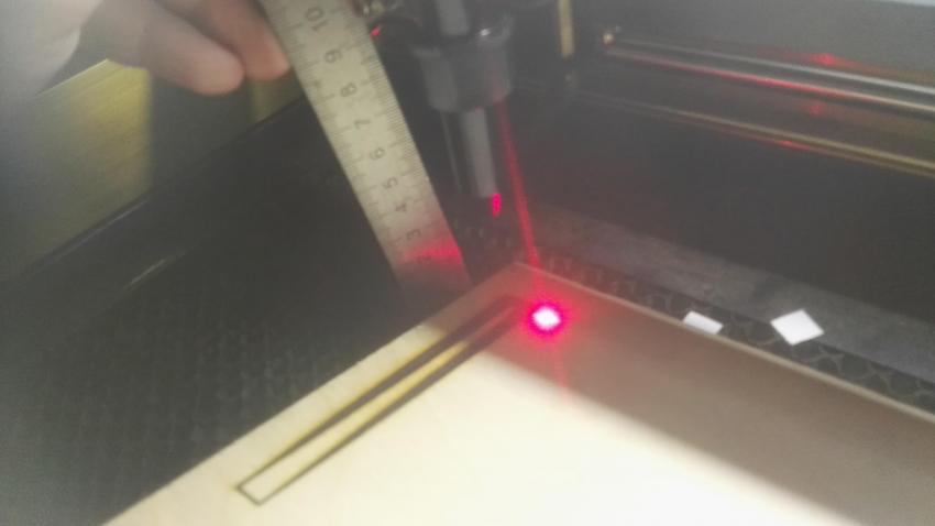

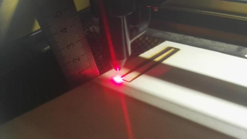

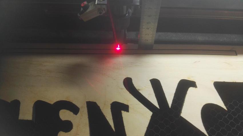

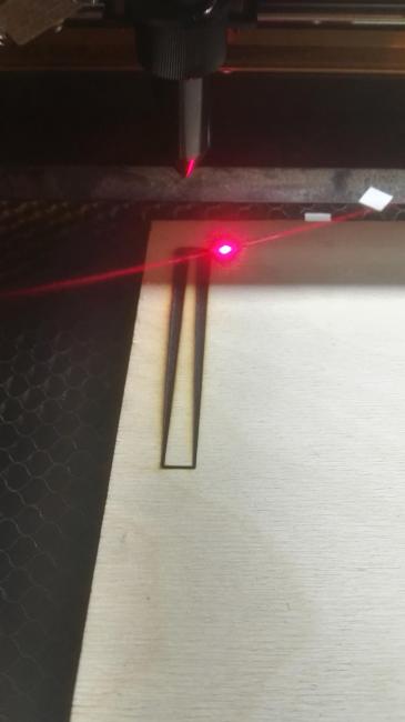

Добрый всем вечер. Только сегодня получилось добраться до станка. И вот что получилось.
45 минут назад, ГерманЕ сказал:
Да, ничего, не получилось))) полосу длиннее сделайте и мощность по меньше. На форуме было же как правильно...  Сюда посмотрите...ФОКУСНОЕ.jpg
Здесь F- расстояние от материала до сопла. Этот же тест можно сделать и без него (сопла) тогда это и будет фокусным расстоянием
Мощность лазера 10%
У вас угол наклона наверно маленький, ложите материал, который не прогнётся.
Значит скорость больше сделайте.
Вам нужно определить самый тонкий след прожига. это и вручную можно сделать)
10 минут назад, 008shadow сказал:

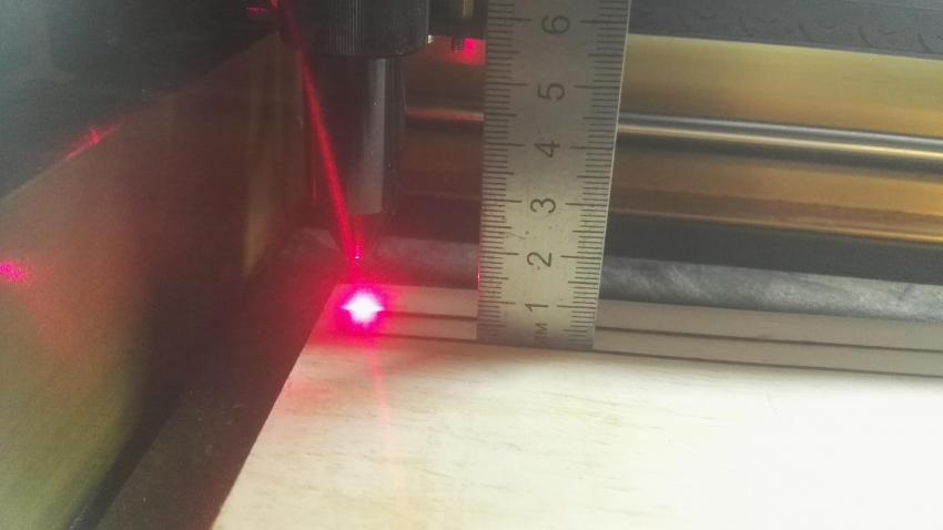

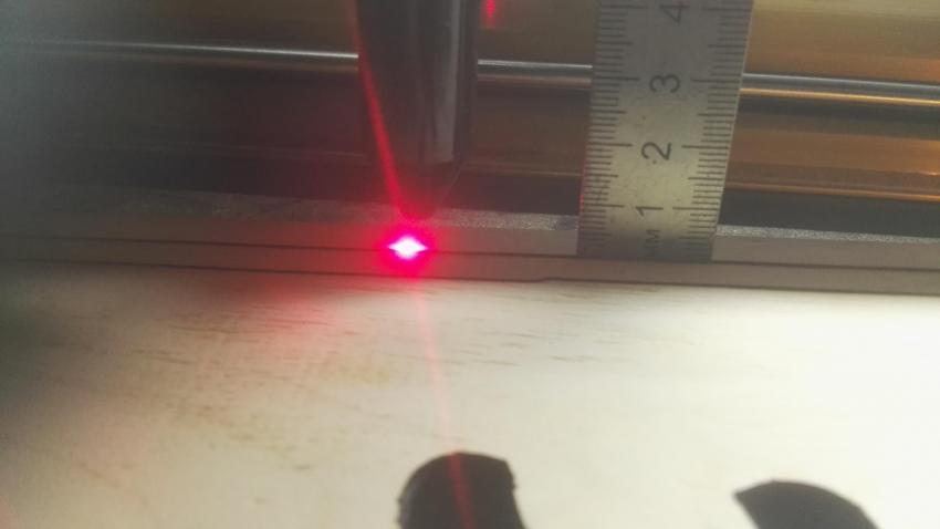

Вроде, более- менее разобрался. По расстоянию получается, примерно, 4,8 см. От сопла 10 мм.
на этих головках при стандартной 2х дюймовой линзе - фокус 7 мм

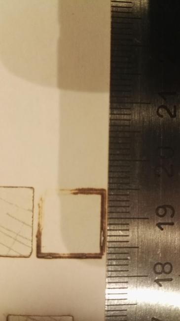

      Доброе время суток, уважаемые.
      Купил в Поднебесной Atomstack A20Pro на замену более игрушечному A5Pro.

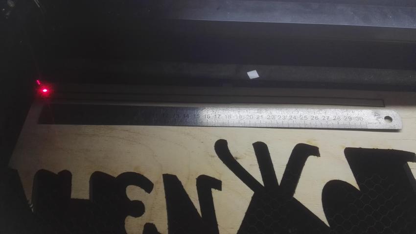

      Заметил, что рез очень толстый, гравировка линией мелких деталей выглядит не очень. На фото сравнение двух вышеуказанных лазеров.
      Плюс ко всему, по оси Х линия реза/гравировки значительно толще, это видно на фото офицерской линейки.
      Для фокусировки пользуюсь по инструкции штатной Г-образной штукой. Думал, линза бракованная, накрутил запасную, не помогло.
      Прошу помощи. Продавец строчит отписки, что это нормально. Но я сомневаюсь.
      Заранее спасибо
