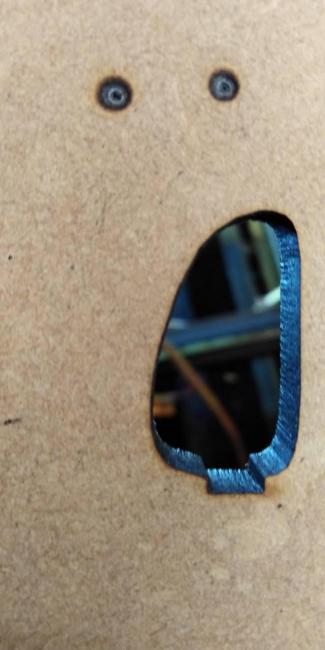

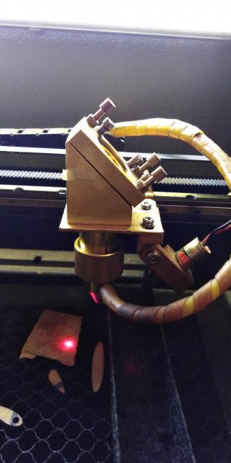

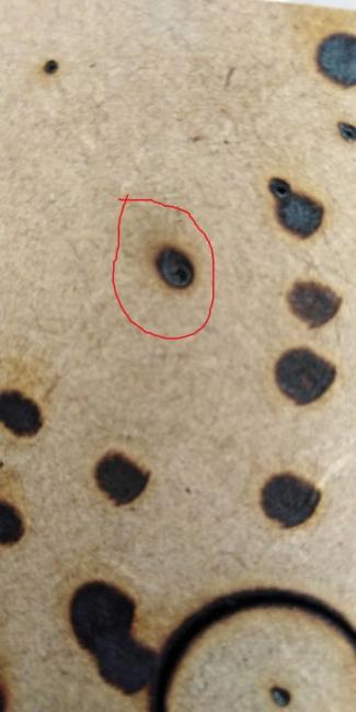

Здравствуйте) Подскажите пожалуйста в чем может быть проблема?
Заметил недавно такую странную штуку, если луч из сопла вылетает по центру, то в линзу он попадает не по центру, картинку прикладываю.
Если настраиваю чтобы луч попадал по центу линзы, то из сопла он вылетает у меня цепляясь левого края.
На прикрепленных картинках: там где обведено красным - это когда по центру линзы но не по центру сопла, вторая картинка - это когда по центру сопла то не по центру линзы (там скотч налеплен), третья - когда по центру сопла (это все при длительном удержании)

35 минут назад, Pikytkin сказал:
или линза не перпендикулярна лучу или трубка с соплом не на одной оси с центром луча
1 час назад, k0nstA сказал:
Извините но не совсем понял по второй части выражения,  сопло и центр луча на одной оси это я понял,  а как трубка может быть на одной оси?)
Если линза не перпендикулярна,  это значит что нужно подгинать крепление головы?  (Или как проверить эти версии чтобы понять?)
44 минуты назад, Pikytkin сказал:
боюсь что да
у меня к счастью не такая голова, и поэтому к сожалению правилного решения по фотографиям я вам не могу подсказать
я даже не представляю в каком месте линза и как закреплена
не понимаю что за цанговый зажим
раньше нормально было?
Изменено пользователем k0nstA
Не надо подгинать крепление. Нужно просто отследить угол 90 градусов входа/выхода луча и зеркало под 45. Если вроде все по железкам нормально, нужно проверить крепление зеркала. Оно не болтается ли там с амплитудой в километр? Или регулировочные винты - есть ли пружины, не перекошено ли?
9 минут назад, Andy52280 сказал:
Зеркало не болтается,  вроде не перекошено, так как винты выкручивал полостью ситуация не изменилась)  как можно проверить угол входа/выхода?
4 часа назад, k0nstA сказал:
боюсь что да
в первом посте на 2 фото под скотчем находится линза, зажимается в сверху гайкой)
цанговым зажимом как раз крепится сопло в котором находится линза)
как было раньше в этом месте не могу сказать, так как по сути только до него добрался и вот таким образом протестировал )
станок всего пару месяцев )
я б всё разобрал и собрал бы снова
что то при таком креплении линзы скорее всего она и перекошена
если сопло с линзой поворачивать меняется что нибудь? в смысле точка фокуса тоже движется
12 минут назад, k0nstA сказал:
кстати забыл написать, если проворачивать сопло картина не меняется - хвостик там же и остается) (под хвостиком имею ввиду явление как на первом фото в первом посте)
тогда скорее всего голова въехала со всей дури в какое то препятствие и деформировалась
и сейчас крепление линзы и сама линза не перпендекулярны оси луча
"починить" скорее всего не удасться
любите его таким как он есть :)
17 минут назад, k0nstA сказал:
это есть беда,) как вариант замена головы или полностью каретку менять нужно? или вообще никак?)
2 часа назад, Pikytkin сказал:
Дальний конец трубы отпустите/поднимите и юстировать заново)
8 часов назад, PavelK сказал:
спасибо) будем пробовать)
6 часов назад, Pikytkin сказал:
Да незачто. Юстировка будет только адски сложна, но луч можно будет "выпрямить" если нет возможности переделать головку.
