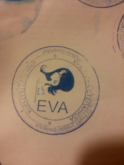

Что мы поняли из того что сделать,нарисовать печать ,сохранить в бмп (так инепонял   , как правильно это делать ,какое разрешение нужно и прочий момент,,,) потом загрузить обратно в корел этот файл ,сделать его щеркальным, и на этом все ) оказывается есть еще программа корел лазер,тут уже пошли жесткие тормоза , помогите пожалуйста разобраться,,,спасибо ,

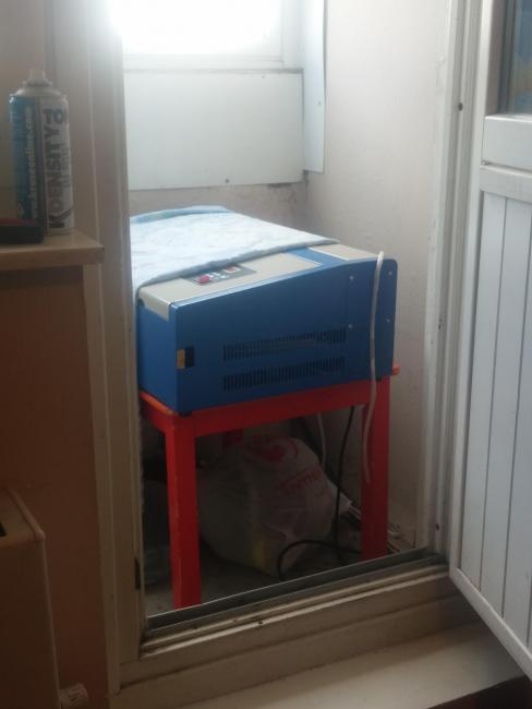

Зеркалить смог ,пользуюсь прогой корел лазер ,играю со скоростью и мощностью, аппарат китаец имени нет ,40 ват ,20х30
Поставил 1000 dpi =шаг 1 , высота буквы после гравировки рассыпается,уже 9 клише сделал ,не получается...
Ссылка на аппарат
Дешевые цены Портативный CO2 лазерный гравер резки лазерная гравировка 40 Вт 110 В/220 В для продажи

Перевожу а бмп ,при сохранении выбираю черно белый, 1200 дпи (в инете увидел такие параметры) гружу обратно ,а он ступеньками ,мож так должно быть...
Если он со ступеньками, так не должно быть.  Я так понимаю, что вы пользуетесь специальными программами для создания печатей? Попробуйте лучше найти векторные чертежи и их уже в кореле исправляйте (я одно время искал - в интернете полно макетов). Если у вас кореллазер стоит, то никаких действий больше нет, зеркалите, отправляете на станок и радуетесь.
Ну а если задание отправили, а результат не радует, то тут уже ищете проблему либо в режимах, либо в механике, т.к. никаких квадратиков нет и погрешность чертежа можно исключить.
