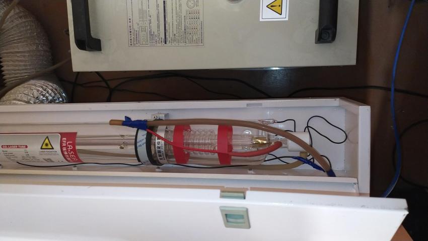

добрый день. работаю на самодельном станке. уже полтора года режу фанеру, дерево, акрил и ламинированный двп. все было норм. но несколько дней подряд стал замечать, что после получасового использования пропадает мощность трубы.  что может быть? труба умирает? и цвет изменился, стал ближе к белому. раньше был фиолетовым.
Добрый, фиолетовый  - уже плохо, а на белом я бы вообще перестал включать станок
фиолетовый это конечно громко сказано. он был всегда таким, сколько помню с начала запуска станка, розовый с оттенком фиолетового)))) точно не скажу . но то что цвет изменился ,это точно. и у линзы появились как бы блуждающие лучи. Это плохо? есть видео ,но загрузить пока не могу.
ну повторюсь, фиолетовый плохо, белый вообще зло, бледно розовый - отлично., луч всегда гуляет возле линзы. Будете тянуть- потухнет и блок розжига. Для обычной трубы из Китая 1.5 года иногда приговор, это я про трубы 80-100 вт, про 40 и 50 вообще говорить не охота, ими вообще не нужно резать.
Спасибо за совет. уже подбираем трубу такого же наминала. стояла китайская на 100 ватт. с учетом всех экспериментов при запуске и настройках, да и порезала она дай бог сколько, это я думаю для нее отличный результат. что посоветуете из производителя на сегодняшний день?
какой блок розжига стоит?
29.01.2021 в 22:53, alexander-1 сказал:
Почему фиолетовый плохо? У меня была одна труба 40W работала только в режиме резки фанеры 3мм почти при полной мощности и отбомбила почти 400 часов генерации луча.  Вот у неё лучь был вначале тёмно тёмно фиолетовый, как бордовый почти и со временем он перерос в розовый а потом в белый. Остальные 40ватовые трубы которые были изначально с розовым лучум помирали в таком режиме к 200-250 часам.

Доброго времени. Подскажите, пожалуйста, в какую сторону копать. Станок на руиде, лампа ласея 85-90w. Ситуация такая, лазер стал в лампе скачкооборазно появляться. Мощность упала. Может резать нормально целый день, а может не в какую. Пробоев на корпус не видно. На блоке розжига диод лазер в такие моменты или совсем как будто не горит или в полнакала светится.контакты на блоке розжига протянули. Указкой лазерной не пользуемся. Грешили на лампу (ей уже 3 года), поменяли на новую. 10 минут поработал и опять такая же беда.
На видео режет круг и видно что лазер либо тусклый, либо на доли секунд пропадает. Мощность 40% скорость 7. Что может быть??
Заранее спасибо.

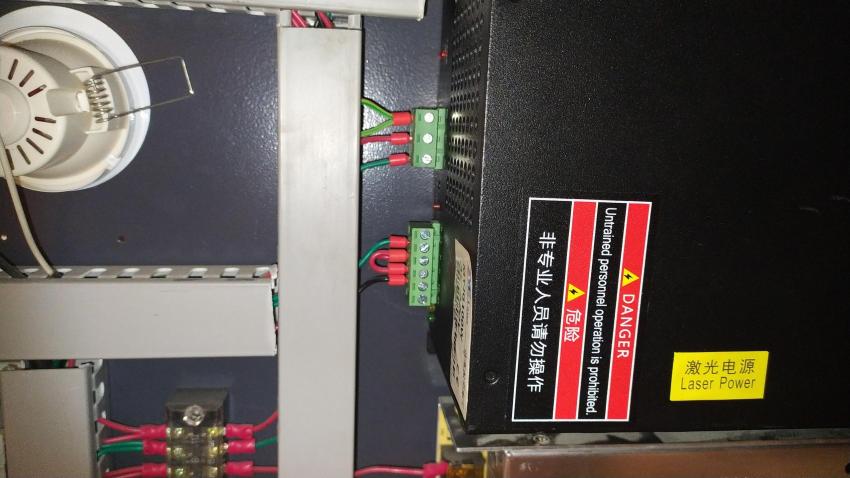

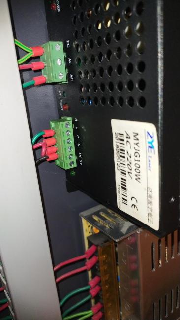

Сегодня на высоковольтной скрутке облудил контакты. Ничего не поменялось. Не понятно что за герметик в силиконовом кембрике на скрутке высоковольтного провода у трубки.
Пробую пульсую с пульта управления станком и в БВН блоке щелканье при каждом нажатии пульс. Как будто реле щёлкает. Это нормально?
Изменено пользователем Сергей С
2 часа назад, Сергей С сказал:
Блок раскручивал, продувал от пыли. ничего не видно, нет пробоев видимых. ничего не вздуто.
Мне кажется, или тут минус отсутствует, как класс ... Не оч удобный ракурс, может он там и есть.

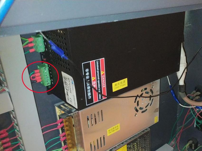

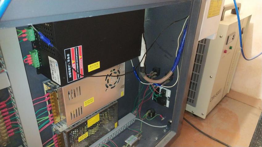

9 часов назад, Сергей С сказал:
так лучше?
Нет ... не видно ... есть там ещё один провод от минуса или нет .. Вроде, как, должен красный идти, ибо кусок виден, но либо он откушен, либо его зелёный так классно перекрывает .. ))
Можно увидеть фото контроллера с колодкой выхода на блок розжига? Так, для полноты картины.
1 час назад, Dan сказал:
Красный провод там есть. его просто перемычка прикрывала. Фото только с такого ракурса.
если в блоке что то щёлкает, предлагаю снять блок и раскрутить крышку, и пострелять в темноте, думаю катушки пробивают. Насчёт трубы- это обычная ласеа ф2 80 вт, не 90 и не 105
