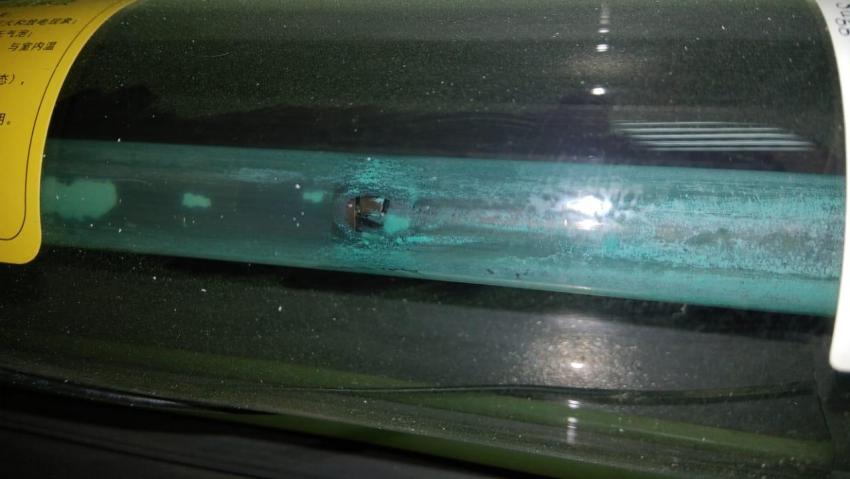

Добрый день, может кто то подскажет влияет ли налет от дыма на трубке на её работоспособность?
Проблема в вытяжке(работает но слабо), к сожалению в данный момент решить её не могу, вот и хочу узнать все ли с трубкой будет хорошо.
