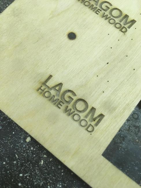

P.S.: на фото пример гравировки на коротком фокусе. Обратите внимание на левый край букв и как он отличается от правого.

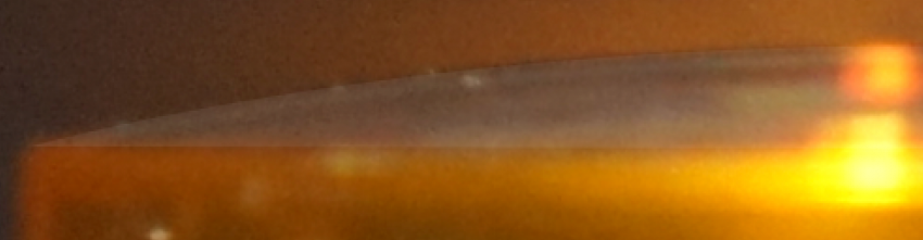

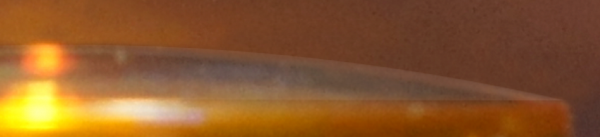

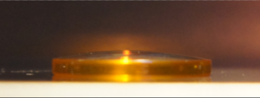

Линза:
зум края НЕ ОК:
Белое наложение - как должен быть радиус кривизны.  На сетке это совсем печально выглядело.
Завалили при шлифовке линзы. Глазом заметить крайне трудно.
В принципе для такой базовой проверки даж не нужно оборудование достаточно хорошего фотика, контровый свет.
Вот и покупайте noname китайские линзы =)
2 часа назад, PavelK сказал:
Линза:
И так вижу ...
Спасибо. По логике, именно это и предполагал.
Полагаю, у такой линзы и сферическая аберрация в разные стороны .. )))

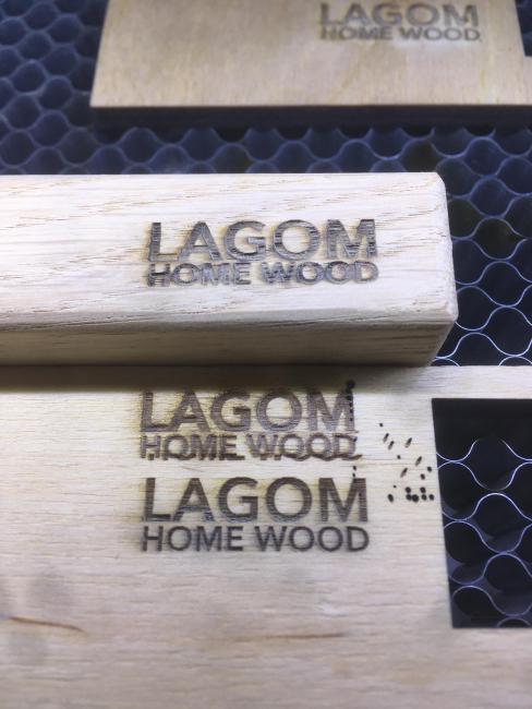

Пример на фото: испытания на двух разных станках с одинаковой головой, руидой, компрессорами и на одной и той же программе.
Только сверху - мой Wattsan и обратите внимание на правые края прямых линий на рисунке гор и на гравировке надписи.
Снизу - соседский Gard, и резка и гравировка четкая....
