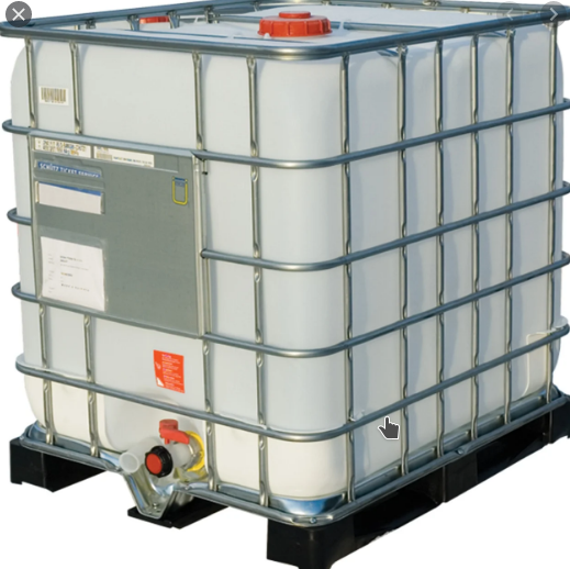

До этого был водяной, но зимой тяжко с ним.
Водяной, это как?
49 минут назад, plakatik сказал:
Водяной, это как?
Это шланг опущен в бочку до дна, на дне бочки вода. Вытяжной шланг подключён к крышке бочки. Бочка в моём случае это куб.
Емкость наверное из металла? Пластик раздавит? Какой объем и как часто воду сливать надо. Улитка обычная наверное не потянет? И почему зимой проблемы? В помещении минус?
Еврокуб называют. В помещении, мягко говоря, места не было, отсюда и проблемы. Улитка высокого давления. Со штатной работать будет, но но мощность всасывания значительно снизится. Воду можно не менять, просто фильтровать. Но стоит в первую очередь выяснить, для чего Вам фильтр вытяжки. Если нужно возвращать обратно в помещение, то не вариант из-за слишком большой влажности воздуха на выходе - тут только угольные помогут.
Тонна воды, задолбаюсь я ее из дома баклажками носить. На работеиводы нет, увы. Да и тонну на втором этаже ставить как то боязно, а ну как не выдержит. А интересуюсь я на всякий случай. Ока просто планирую улицу заванивать, но вдруг найдутся недовольные
28 минут назад, plakatik сказал:
Вы принципа работы не поняли =) Нет там тонны, в моём случаи литров 100-150.
Тоесть можно и бочку литров на 300 поставить. Или это принципиально, что бы вода на дне была. И вода же по идее влет от продуктов горения загадится, как же не менять.
От станка труба идент на дно бочки. а сверху идет уже на улитку. Правильно я понял? Бочка должна быть довольно прочная, иначе ее вакуумом сожмет. Я как то делал циклон на фрезер, так у меня бочка схлопнулась обычным строительным пылесосом.
11 часов назад, plakatik сказал:
Да. Вода должна быть на дне. По середине должна быть перегородка - что бы и "бочку" не сплющило и воздух сначала проходил через толщу воды, и лишь потом выходил. Так же между водой и входом в улитку должно быть достаточно расстояния и лабиринт из перегородок - что бы брызги в неё не залетали. По идее, так же ещё желательно ставить осушитель, но мне было не до этого. В любом случае в домашних условиях это неудачная затея и лучше угольный фильтр, я так думаю. Да, менять нужно чаще, зато удаляет запахи, думаю, существенно лучше.
