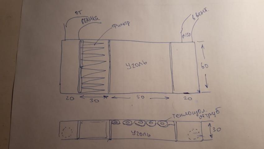

Почитал тут побольше, да физику немного расписал. Чтобы поток свободнее проходил, чтобы сильней очищало, чтобы реже менять фильтр, нужно максимально расширить площадь фильтрующего элемента. А можно еще и в несколько слоев. Решением видится многоуровневый ящик с засыпным углем. Чуть позже зарисую. Выложу.
З.Ы. У меня синтепон для грубой очистки и пока не забивался. Там поры достаточно продуваемые, хотя внешне не видно ни дыр, ни щелей.

Продолжу. Сделал я все-таки себе фильтр. Вот так он под станком выглядит. Состоит из двух (параллельно) таких http://www.vc-systems.ru/catalog/kanalnyie_elementyi_ventilyatsii/vozdushnyie_filtryi_dlya_ventilyatsii/karmannyie_filtryi_g3_f5_f7_dlya_flf_577.html?sku=3740  фильтров грубой очистки и мешка смеси углей АГ-3 и АГ-ПР. Так получилось, было и то и то. Сколотил ящик, 120х30х60,  сначала думал вертикально ставить, потом положил. Поэтому пришлось поверх угля класть утеплители для трум поролоновые, чтобы после утряски воздух его не обходил. Они чуток пружинят и выбирают пустоту.Вентилятор из Леруа, он и до этого стоял вместо штатного. https://leroymerlin.ru/product/ventilyator-kanalnyy-centrobezhnyy-vents-150-vkmc-d150-mm-75-vt-14334811/ Все обошлось, если и вентилятор считать,  в 4700+1500фанера+2000уголь+200скотч алюминиевый+300деревяшки+350сетка+1000 уголки на вытяжку и гибкий воздуховод. Короче, 5000 без вентилятора. Выдувает чуть хуже, чем было, иногда приходится до пяти считать, прежде чем крышку открыть, зато при резке оргстекла можно дышать прямо из трубы, запаха нет вообще. Фильтру пока 2 недели, подождем, посмотрим, понюхаем...
На фотах еще отверстия под воздуховоды не прорезаны, на одном нарисовано где оно будет.

54 минуты назад, Дядя Леша сказал:
Задумка хорошая, только не понял, там три отдела, получается уголь только в центральном отделе? по краям фильтра? или вся коробка уголь?
В 01.06.2019 в 02:18, Дядя Леша сказал:
Дядя Леша привет!!! Ну как твой фильтр поживает, на сколько часов работы хватает? Чувствую мне такой тоже нужен будет, только посчитать бы расходы на обслуживание его. Реально дышать этим воздухом можно после очистки его?
Привет! Хороший повод проверить. Два с половиной месяца - полет нормальный. Час назад подышал через выхлопную трубу минут пять. Резал картонку и какой-то мерзко пахнущий пластик. Ну, конечно, на Байкале воздух приятнее, но и из нее, по моему, чище, чем окружающий. :)  Голова не заболела.
Станок у меня то с утра до ночи работает, то простаивает по нескольку дней. Считай накопилось месяца полтора работы ежедневной. Причем он в подвале, а вытяжка в окно, которое в приямке. Считай, что все, что вытянулось, все обратно ветерком и затягивает. Неприятных запахов нет. Только если крышку открыть во время реза.

У меня смесь АГ-3 и АГ-ПР. По сути одно и то же, только разного размера. А вообще все равно какой. И китайский хорош, если его много :) главное, чтобы скорость воздуха поменьше была и успевало впитываться. У меня по расчетам порядка 50 кубов в час расход, это 15 литров в секунду. После окончания работы жду несколько секунд, чтобы отсосало изнутри станка. И все щели вентиляционные на нем залепил, а крышку наоборот , приподнял на 2см, чтобы тянуло только напрямую через щель. Вот, кстати, и ответ про морозы: 50 кубов  - как раз твое помещение.
6 часов назад, Дядя Леша сказал:
Ваш вентилятор канальный с производительностью 455 м³/ч  проходя через сопротивления вашего фильтра на выходе получается производительность около  50 м³/ч, или у вас стоит частотник для понижения производительности?
Вентилятор должен стоять перед фильтром правильно?
Фильтр сразу к станку прикручен. Вентилятор вЫсасывает из фильтра. Иначе он от смол когда- нибудь разбалансируется или вообще загнется. В качестве регулятора обычный светорегулятор. Главный недостаток - нельзя обороты минимальные сделать, иначе он может при включении не раскрутиться. Но у меня и так на максимуме, просто между фильтром и вентилятором тройник - половину воздуха просто из помещения из-под потолка высасывает. Хочу туда покрасочную камеру пристроить. Так просто, без фильтра. Когда хочу побыстрее крышку лазера поднять - просто перекрываю этот заборник. Быстрее высасывает.
