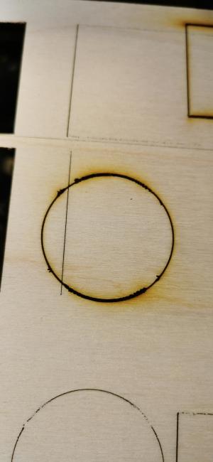

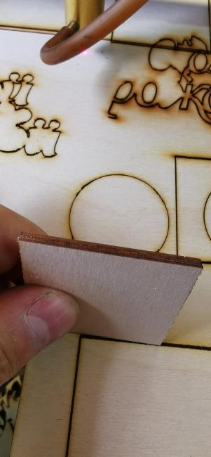

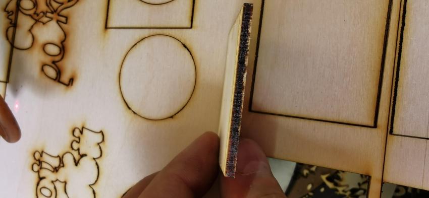

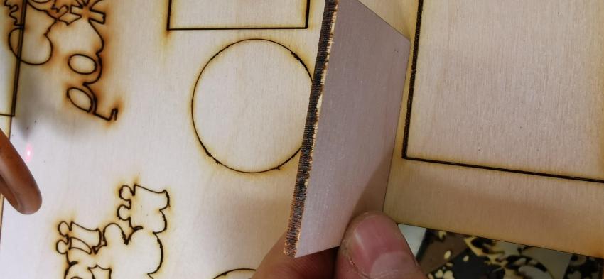

Проблема: не прорезает, толстый луч спустя некоторое время.
Вечером станок выключили и весь день работал как обычно, но с утра, после включения, сразу такая проблема.
Юстировка по всем 4 углам бьёт строго в центр.
Поле 1600x1200 ремни, шаговики с редуктором. НЕ портальный.
Руида RG6445, Reci W2, наработка 6300 часов.
В точке, отмеченной красным, была сделана пауза, потом головку отодвинули в правый нижний угол, что бы убедиться, что юстировка в порядке и это оказалось так. Потом продолжили задание и внезапно станок начинает резать нормально, луч пришёл в норму, но опять ненадолго и в точке, отмеченной синим, луч опять стал толстым.
Итого, каждый раз, если после утолщения луча головку отогнать в правый нижний угол, то луч становиться нормальным на некоторое время (кажется, одинаковое почти всегда). Больше никаких симтомов нет.
Ваши варианты, господа
