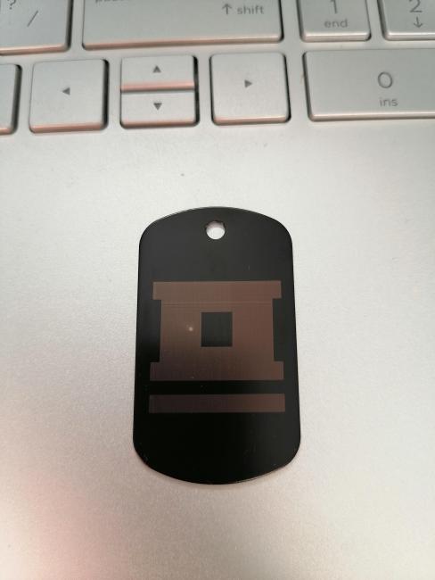

Привет!
Приехали с Али жетоны - алюминиевые, с чёрным покрытием.
Попробовал гравировать - гравировка получается коричневой, как будто там медь..
Прочитал где-то, что может это из-за слишком большой мощности, снизил - то же самое.
Такое ощущение, что покрытие очень плотное. Пробовал покурить - стирается только краска на ребре, а на плоскости вообще ничего...
Может кто-то гравировал на таких? Есть хитрости?

А они точно под гравировку углекислотным лазером ?
Привозил недавно твердотельник с Китая, там подобные заготовки-визитки были образцы, на твердотельном лазере идеально гравируются.
а жетоны точно для лазерной гравировки?
и мощность больше надо а не меньше
45 минут назад, k0nstA сказал:
Пробовал разные варианты - медленно на максимуме, медленно на 30%, быстро, и т.д. Результат - на минимуме не видно вообще, на максимуме - как на фото.
Просто на каком-то форуме такой вопрос был - посоветовали снизить мощность, т.к. было подозрение, что это нагар.
Относительно предназначены ли жетоны для гравировки. В похожих жетонах (там похоже одни и те же жетоны продают разные продавцы) видел уже после заказа отзыв - на зеленых, желтых гравируется отлично, на каких-то светлых - не очень и на черных - плохо. И в другом отзыве - видел приложенное фото - тоже на черном и тоже как медяшка.

Возможно краска прилипает сразу обратно. Попробуйте обдув уменьшить и на жетон налить воды.
Ну и на металлических жетонах трудно гравировать из-за теплопроводности основания.
Поэтому важна грубо говоря плотность излучения на единицу площади. Короче, попробуйте с короткофокусной линзой. 40 Ватт маловато.

14 часов назад, PavelK сказал:
Или работает как термопаста.

Спасибо большое за ответы! Буду пробовать с водой и меньшим обдувом. Хотя меньший обдув получался сам собой - я снял Защитный экран, чтобы можно было прицелиться на жетоне, т.е. обдув был не такой концентрированный.

Да, конечно. Писал, что лазером ок.
Этих жетонов у назных продавцов навалом, и фото от покупателей, которые я у других видел - с той же проблемой - на черного цвета жетонах - гравировка коричневая.
Спасибо за совет!
Но не помогло...
А попробуйте отскоблить чем-нить острым краску - что будет под ней?
Вполне возможно, что покрытие на них наносили гальваникой.
13 минут назад, PavelK сказал:
Я пробовал шкуркой - она практически не оставляет следов, краска стирается только на ребре. И под ней - белая алюминька.
Т.е. наверное не гальваника, иначе бы однородно все было. Хотя могу и ошибаться...
Завтра приедет CNC 3018, "посмотрим, какой это Сухов" (с) :)
24 минуты назад, Romaann сказал:
Ага.
Ну, осталось только посоветовать короткофокусную и больше мощи.
Прошел фрезой на CNC 3018 на 0.3 мм глубину, доковырял до белой алюминьки.
Видимо действительно для такого покрытия надо сильно больше мощи.
