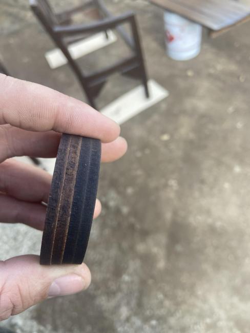

Поступил заказ на резку на хдф. Предварительно был кусок хдф нужной толщины 4мм отрезали и отправили заказчику, все понравилось и устроило. Заказали 20 листов хдф и начали выполнять заказ, после получения первой части заказа, заказчик начал жаловаться на торец то что он красит и оставляет следы. Начали разбираться и поняли что материал  разных производителей хдф режется по разному( у одного торец кофе с молоком и не пачкает, другой чернее чёрного. Вся проблема в том что материал уже на пилен и покрашен. Режу на трубе reci w4 на скорости 14 и мощности 40%. Пробовал заменить обдув с компрессора на углекислый газ из балона давал 2, потом 4 и 6 атмосфер. Результат стал чуть лучше но все равно пачкает и давольно сильно. На фото слева один производитель Хдф, справа другой. Рез на фото с подачей углекислого газа 2 и 4 атмосферы. Подскажите как улучшить рез, может параметры реза плохо подобраны(скорость 14, мощность 40% на них хорошо прорезает, так как использую масляный компрессор и при большей скорости при образование на линзе маслинной пленки начинаются непрорезы).

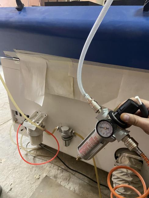

На линзу масло может попадать только из компрессора.  Какого он у Вас типа? Влагомаслоотделитель стоит?

Компрессор поршневой, масленный с ремённым приводом.
стоят два влагоотделителя и на самом входе в станок водяной фильтр с селикагелем.

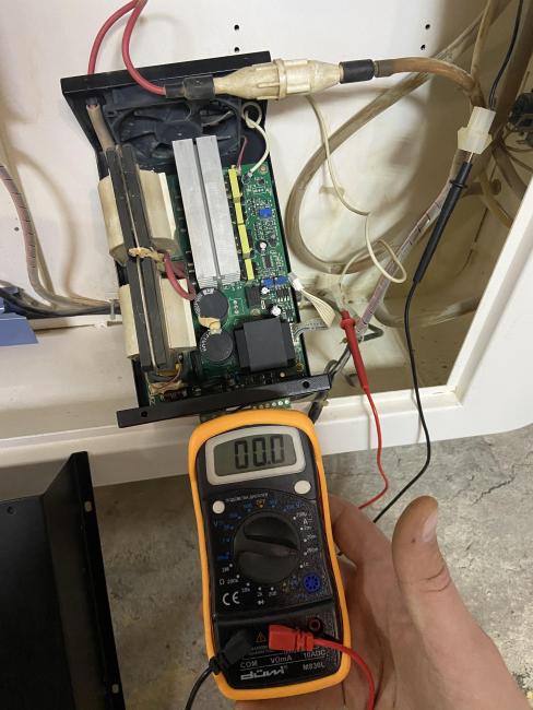

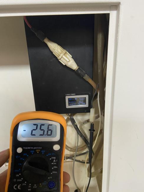

Решили отрегулировать БНВ, подключили миллиамперметр и он показал 15,5. Накрутили до 26, так как для трубы reci w4 рабочий ток 26мА, пиковый 30мА.
Какому амперметру верить))))???

10 часов назад, ZVER сказал:
Мультиментру. Все подобные систему вывода данных врут на 99% БВН. По крайней мере, мне пока не попалось ни одного БВН, который бы показывал точно .. ))) Хотя, несколько десятков проверенных БВН с подобными системами, это и не так много.

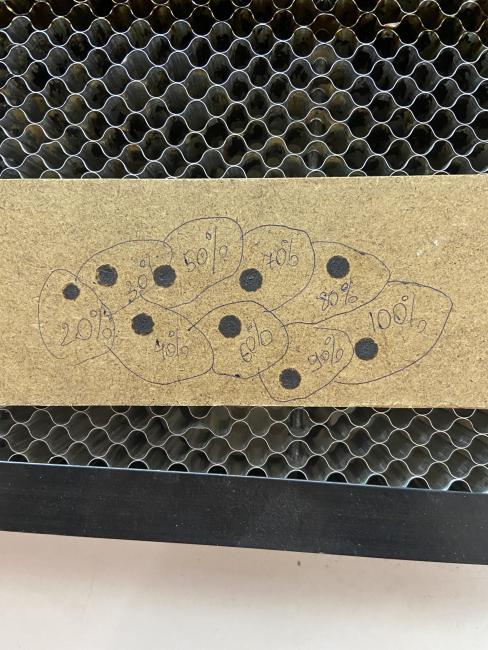

Так же решил проверить моду луча по методике Dan. Только не могу ни где найти разъяснения по полученным результатам. Можно пояснить либо ссылку кинуть.
23.04.2021 в 17:13, ZVER сказал:
По итогу отрегулировали БВН, заново все отъюстировали и почистили, так же было сильное загрязнение на защитном стекле на выходе из трубки, его соответственно почистили и надо новое заказать так как на нем остались в крапления которые уже не очищаются и заменить его. В итоге получили результат прореза 4мм хдф на скорости 30 и мощности 65% (до этого работали на скорости 14мм и мощности 40% труба reci w4), самое важное торец стал менее обугленный и соответственно стал меньше пачкать.
