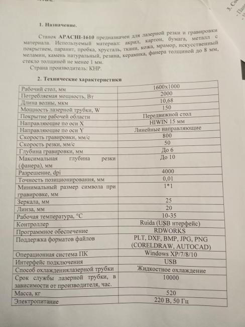

Купил фанеку 9ми высший сорт, влагостойкая, возможно и не ФК.
ФСФ фанера оч хреново режется СО лазером.
И модель трубочки скажите.
14.12.2023 в 00:11, Dan сказал:
6 часов назад, Neonewart сказал:
Здесь нет модели излучателя .. )))
Я подозреваю, что там если и стоит что-то хорошее, то это Reci W6 , а это 130 Вт. Длина этой трубки 1650 мм..
Ну и при мощности 150Вт. указывать максимальную толщину фанеры в 10 мм., что свободно прорезается трубой 90Вт. - это как-то странно.
Информация тут сильно левая и неточная.
