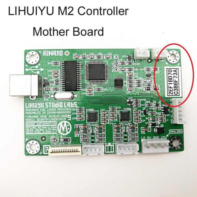

Такая же проблема , подскажите где эта материнка в нетбуке или в гравере? Как её распознать , где смотреть?
41 минуту назад, Денис 32 сказал:
В гравёре.
13 минут назад, Biker сказал:
А у меня только такая надпись, вводил и всё равно запрашивает ключ
Изменено пользователем Денис 32
А почему Вы решили, что это М2?
12 минут назад, vasa29 сказал:
Я раньше не видел М2, предположил, что метод устранения проблемы будет одинаковый

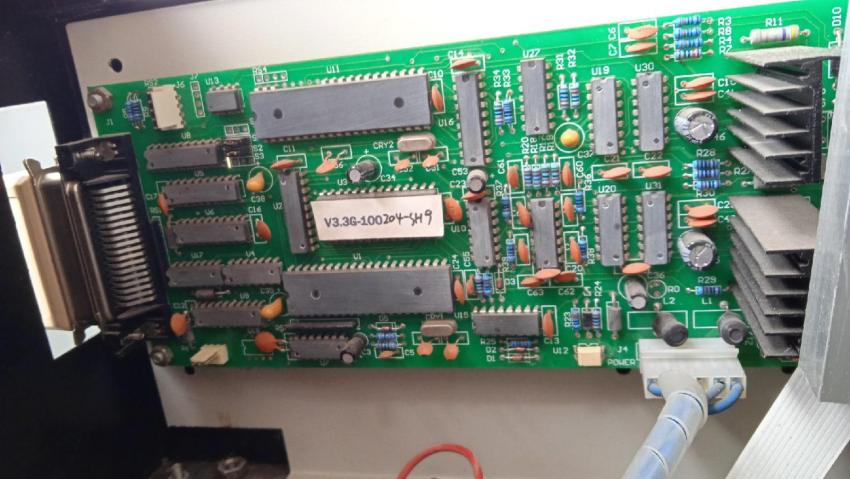

1 час назад, Денис 32 сказал:
Здравствуйте. Судя по фото, контроллер явно не M2 Nano.
Если станок Реклабовский с их управляющим софтом, то ключ нужно у них запрашивать.
2 часа назад, PavelK сказал:

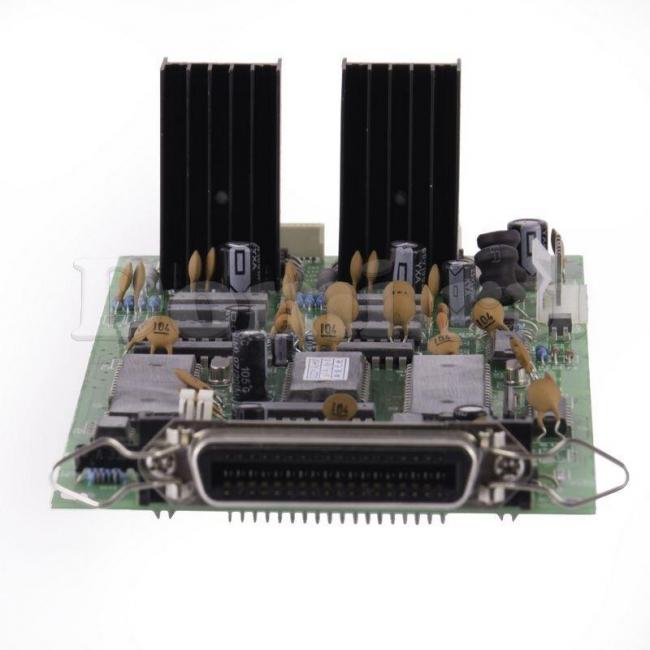

Скажу одно: - Эту хрень надо менять и не ипать моцк себе и другим .. ибо .. вот ..
Ну вот и приговор.

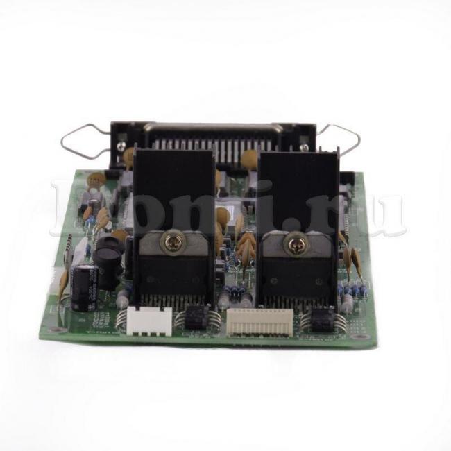

Доктор а шо это такое?
29 минут назад, vasa29 сказал:
Оч похоже на древнюю материнку  лазерного станка 40А .. .ТАкое мне когда-то попадалось на глаза. Но при условии, что на этой все значения микрух затёрты китайцами, ловить тут практически нечего .. )
Во, чо нашёл ..
Тогда дорога к продавцу станка за ключом.
3 минуты назад, Dan сказал:
Во, чо нашёл ..
Красава, я ничего не обнаружил. И что за ботва?
1 минуту назад, vasa29 сказал:
А Ху его знает ... Судя по древней элементухе, ей лет 15 ...  )
Ждём от ТС фото панели и название софта ...

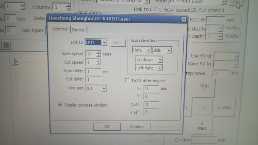

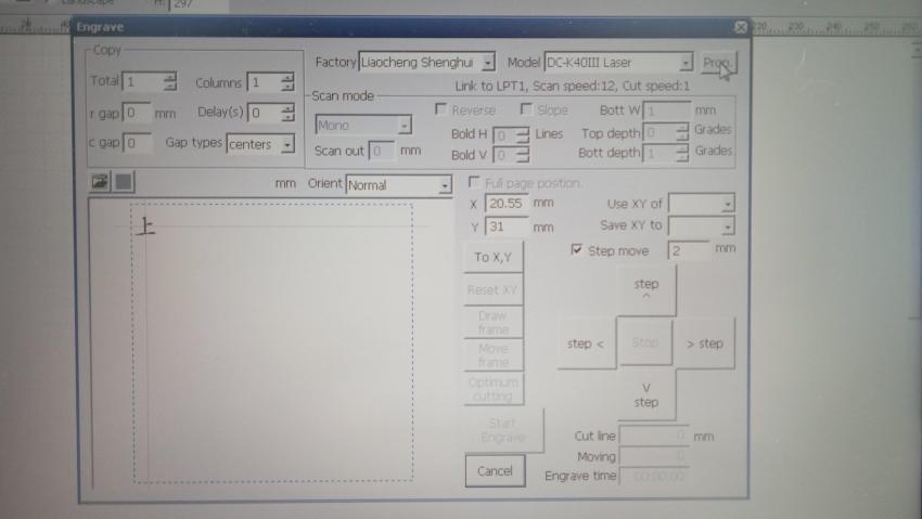

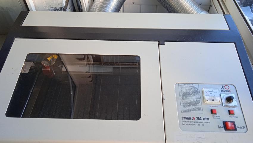

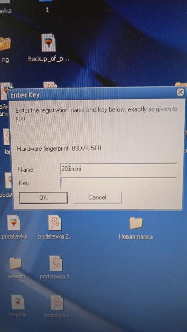

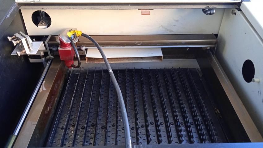

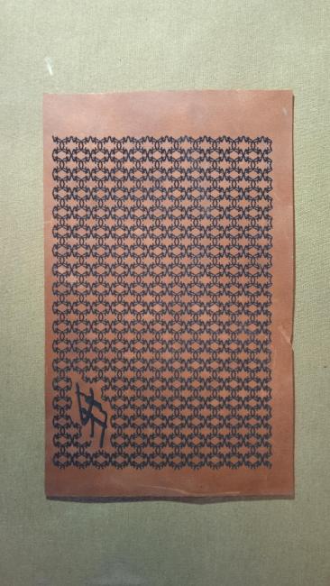

выглядит так, прога управления NewlyDraw15, вчера весь день настраиаал гравировка, чтоб на коже норм было, бывший хозяин резал фанеру, результатом остался доволен, а с утра просит ключ, .. Могла стоять например демо или тут как-то иначе все работает?!
Ну вот нашлась пропажа

Вот вчера сделал гравировка.. А продавца звонил, он говорит, что у него все работало, мол ты наверное установил что-то или к нету подключился, но я как мне дал комплектом гравёр охлаждение нетбук так и подключат ничего не устанавливал и лишних движ не наводил(( печалька.. Где можно ключи взять и подойдут ли если найду

Фото панели станка и софт покажи ...
Могу только предположить, что это  Rabbit HX-40A или аналог на LPT порту с софтом Newlydraw

Это реклабовский станок, все вопросы в Реклаб.

Что то снимал во время работы, а теперь софт не показать, прога просит ключ
Станок Реклабовский. Задайте им вопрос про ключ.
