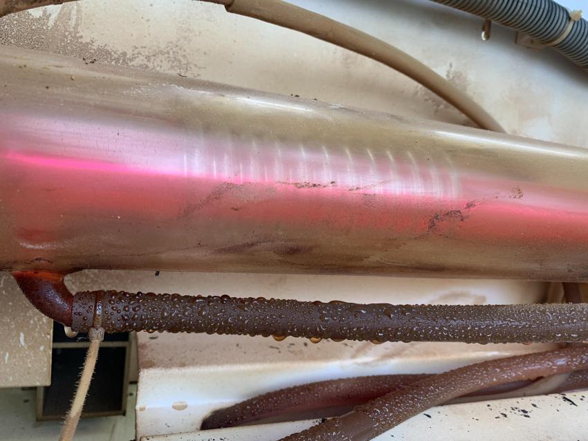

Поскольку это китаец, мы настраивали блок питания сами, что бы рабочий ток был 24mA, как рекомендует производитель трубки yongli. По поводу юстировки, делали сами. У нас в Латвии со специалистами беда..

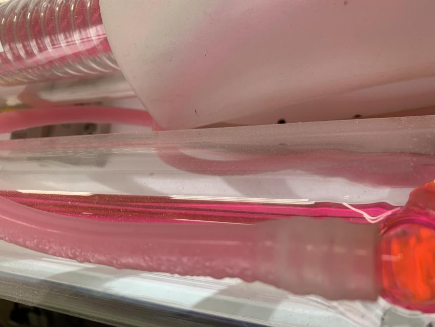

Чиллер настроен на 15-17 градусов, единственное сейчас у нас нехарактерно жарко и поэтому скапливается конденсат на трубках от чиллера к лампе, фото в приложении.
Если в процессе работы лампы дотронуться до трубок то можно почувствовать легкий ток, с этим что делать? Заземление не делали.
Если сделаете заземление, мощность ещё может упасть, проходили . ) Странно, не правда ли.
Ответ прост: Слейте нахрен весь антифриз, который вы туда залили, тщательно промойте систему и залейте дист. воду. От цветения или замерзания можно добавлять чистые спирты, а лучше всего чистый пропиленгликоль!  Я не удивлюсь, если производительность излучателя после этого увеличится. И, зачастую, увеличивается весьма значительно.
Поднимите температуру ОЖ градусов до 19, это нормально, и посмотрите, что бы не было росы на шлангах и стеклянных патрубках трубки - утечка высокого и по ней может быть.

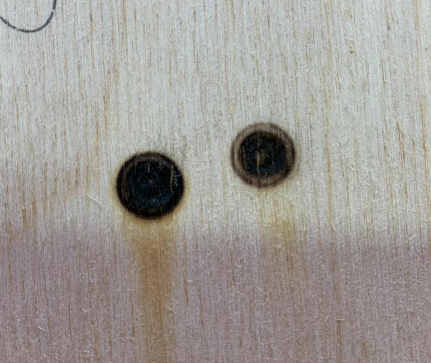

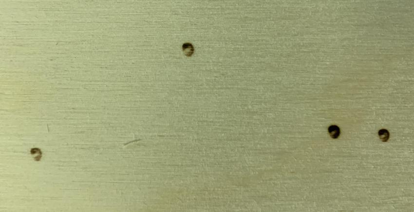

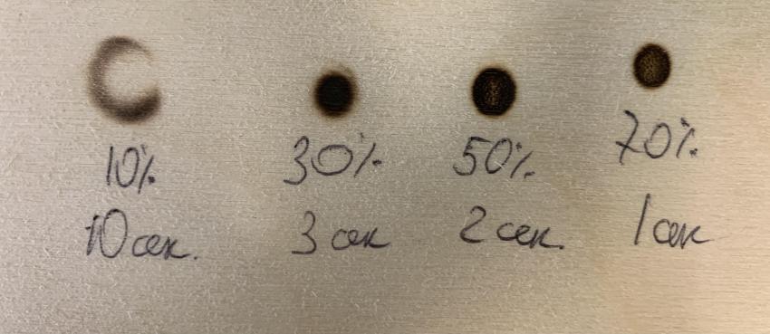

Сделал тесты, вот результаты.
1. Мода на выходе из трубки:
2. Мода после третьего зеркала:
3. Мода после третьего зеркала и установленной линзой:
При 10% явно цепляет трубку для линзы, а при повышении мощности становиться видно овальная форма. Думаете дело в юстировке?
