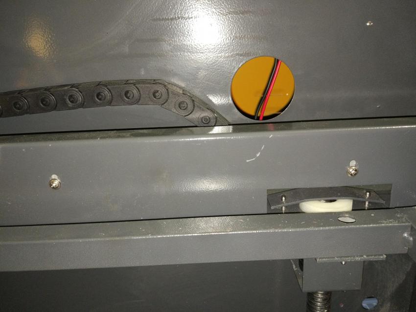

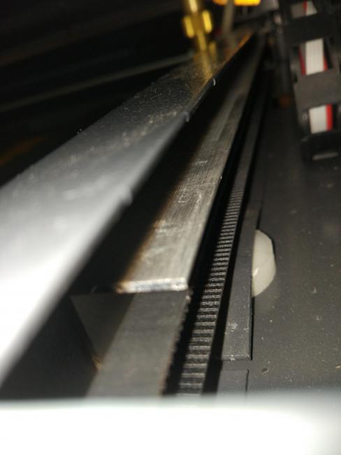

У меня с правой стороны направляющая Г-образная (фото ниже), крепится тремя винтами(фото ниже)
С левой стороны направляющая круглая(но на левой стороне проблемы нет). Я правильно понимаю, нужно крутить направляющую на той стороне, где имеется расхождение по выстрелам?
