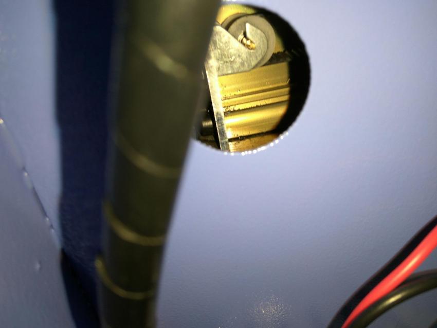

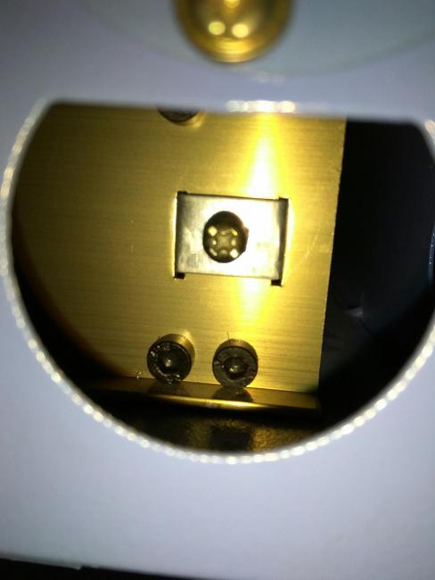

В общем правую часть ни в какую не могу открутить, шестигранники низко относительно отверстия, нужен гибкий удлинитель под биту, под рукой такого нет, либо увеличивать отверстие и что-то мне подсказывает у меня там хода нет и служат эти шестигранники для крепления планок друг другу (перпендикуляры). А с левой круглой осью не получается отрегулировать, там всего 1 шестигранник с каждой стороны (спереди и сзади станка) и при настройке точки никак не совпадают, не выходит как на видео (по кругу двигаются точки и чтобы совпали они, они по кругу не двигаются у меня), а при затяжке шестигранников, всё сбивается обратно. Что-то делаю не так, но голова уже не соображает, с 11 часов по мск вожусь.
P.S. может кто подскажет  хорошего спеца, кто настроить может в Липецке (желательно) или в Воронеже.... чую сам не справлюсь, что куда двигать не понимаю, а по видео совсем не то выходит.
плохо что у вас там вообще нет направляющей, тогда можно пробовать натяжкой ремней и муфтой, которая соединяет вал от движка У

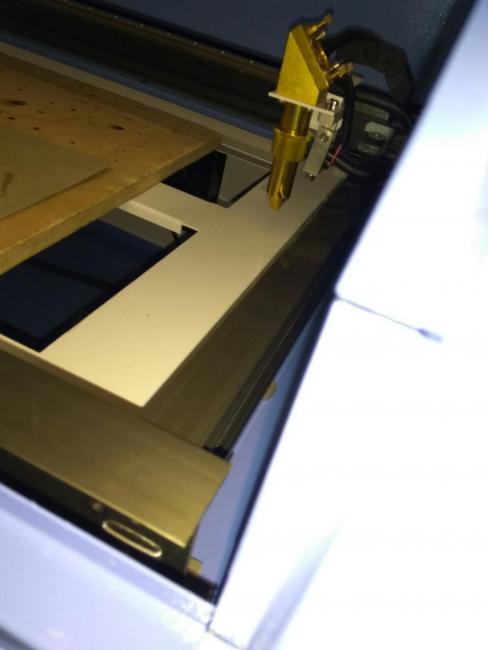

Друзья, возникла проблема при юстировке, фото прикреплю позже. Добился четкого попадания луча в одну точку в обоих левых углах и верхнем правом. В нижнем правом углу бьет на 3 мм ниже. Мои действия:
1. Поднял направляющую в левом нижнем углу — тщетно.
2. Поднял правый верхний угол, с ним поднялся правый край направляющей — тщетно.
3. Поднял 3 угла, где у меня все стыкуется в надежде вывести с не стыкующимся в одну плоскость — тщетно.
Почти уверен, что один из 3-х вариантов был верным, но не знаю какой.
Самое смешное, что все проблемы уже в этой теме описаны.
Уточнюсь сразу: левая направляющая — вал (регулируется), правая рельса.
Изменено пользователем Ивангай
3 часа назад, Ивангай сказал:
не подымать а по сторонам двигать  пробуйте

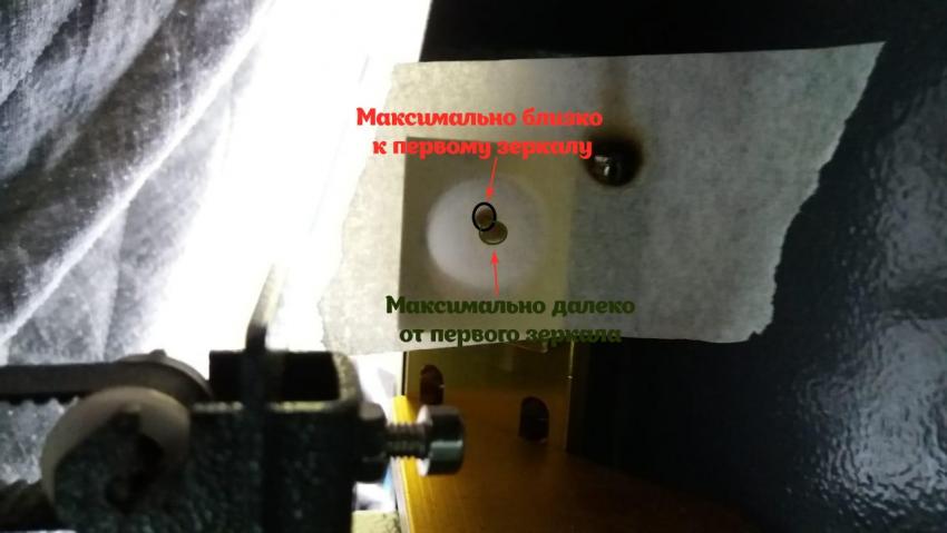

Добрый день! Помогите, разобраться. в дали от 1 зеркала бьёт более менее в центр, если ставить близко к первому зеркалу бьёт чуть выше. Направляющая Y вал без регулировочных болтов. По оси X рельса регулируется. как добиться попадания точь в точь на втором зеркале.Заранее благодарен.

Вы посмотрите лучше, регулировочные болты должны быть, возможно они скрыты, как у меня на китайце. Я отверстия (спереди) сам сверлил для доступа к регул. болтам. Если сзади есть, то и спереди есть. В вашем случае дальний край направляющей Y нужно опустить (если есть такая возможность). ВАЖНО, что у вас с остальными зеркалами. Сдесь прям идеал не нужен. В зеркало луч попадает, в линзе он соберётся. Если же вы конечно не такой датошный, как я.

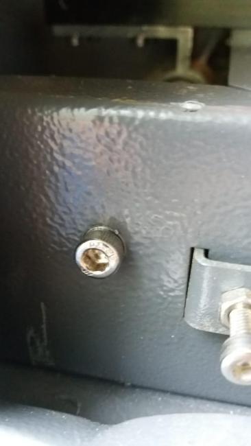

Есть только один болт который держит направляющую.
Все решил проблему, спасибо) Просто досверлил отверстие)

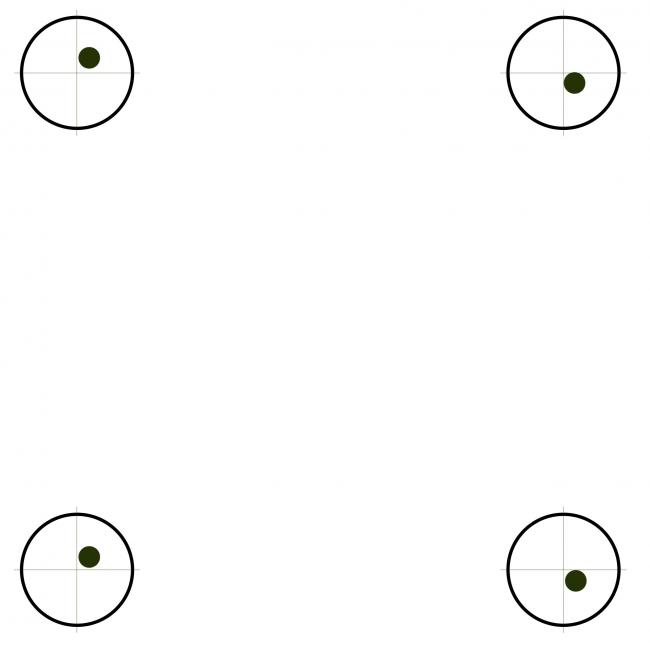

Еще одна проблема. как состыковать вот это?
Юстировать вестимо.
Это понятно, если вывожу левую сторону, правая уходит вправа, ни как не могу добиться центра по всем 4 точкам.
Я бы не стал опять сверлить станок, а чуток перенаправил трубку на первое зеркало.
И не надо этого добиваться на начальном этапе юстировки .. )
В зеркала луч может попадать в любое место, лишь бы во всех углах он попадал в одну точку перед головой и в зеркала, не цепляя металл.
А самое важное, что бы луч в голове был вертикален и проходил по центру линзы. (Это финал, к которому и надо стремиться) kolobok_cool.gif
Для начала добиваемся, что бы во всех углах луч попадал в одну точку, далее настраиваем вертикальность луча в голове третьим зеркалом, а потом смотрим, как у куда смещён луч в самой голове. Исходя из этого принимаем решение, двигать второе зеркало или поднимать/опускать трубу .. )
Спасибо) Все настроил)
