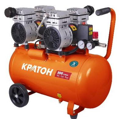

В 4/18/2021 в 2:49 PM, Dan сказал:
Я думаю, что вот такого компрессора для небольшого станочка для хобби будет вполне достаточно:
Кратон AC-180-24-OFS
3 часа назад, PavelK сказал:
более простыми словами:  нет, компрессора на 6-8 Атмосфер, рессивером на 25 литров и 150 литров на входе не хватит.

В общем получается, что нужно минимум 50-250, а лучше 100-350?
Или всё таки сопло можно прижать, снизу факел отсосать и обойтись меньшим?

1 час назад, dls сказал:
Вы не написали, что собираетесь резать (если указывали ранее прошу извинить, пропустил значит, просьба тыкнуть носом) и сколько в часах будет наработка безостановочная.
Думаю, 200-250 будет достаточно да же на толстый акрил. Но дело ещё в том, что у всех компрессоров есть режим работы/отдыха. Следовать им или нет уже Ваше дело.

Vadimlaser   ну, можете взять штуки 2 вот таких:
Модель: КРАТОН AC-300-50-OFS.  Знакомый пока что хорошо отзывается, но наработка всего месяц, поэтому хз на сколько хватит в итоге и что сломается.
Либо взять 3 головы от них на рессивер литров 100 и давать какой-либо голове отдыхать, но это потребует установку дополнительных устройств.
