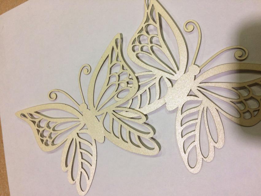

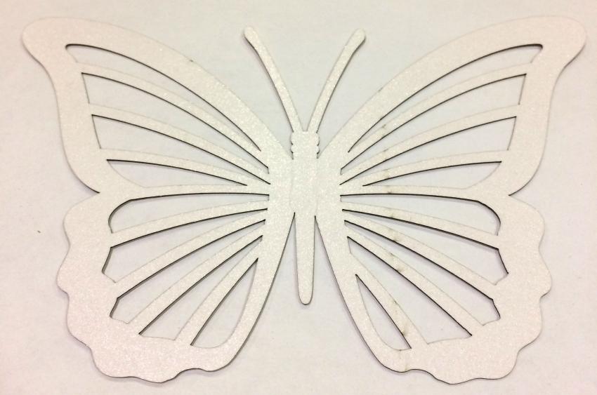

Режу на ламелях, после каждого раза протирая их чуть влажной тряпочкой, иначе получается как на фото с белой бабочкой (сирио).

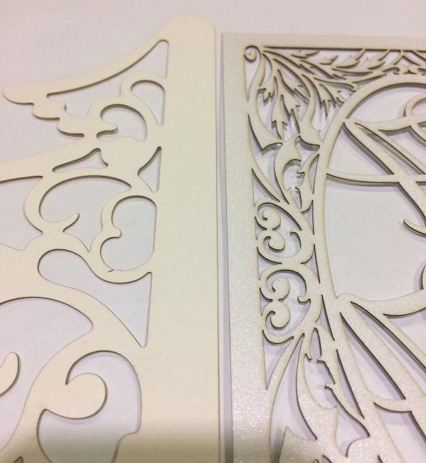

Про светлые картоны могу сказать только одно - очень важен производитель.
Сирио и Шайн самые пачкучие и горючие. А вот Маджестик и Куриос - самое то! Все картоны металлик.
Например, на бабочке цвета слоновой кости (это Маджестик ) даже торец практически не пачкается, на фото лицо и оборот.
На фото с елкой и приглашением слева правильный картон Куриос, справа - Сирио - сами увидите разницу.

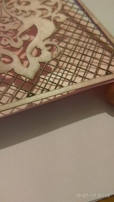

@Alina спасибо за Ваш опыт, тоже заметили, что с цветными полегче, срез не такой горелый. Но у нас проблема с черной пылью - ужас просто! Хоть пылесось каждый. Стоит чуть чуть задеть картон с напылением и все, он уже впитался в поры и ничем не убрать(((( Когда сметаем кистью - ощутимо так разлетается пыли..
