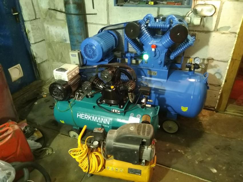

49 минут назад, birkan сказал:
Купил себе синий, не нарадуюсь. На 3 станка дует, никаких проблем. :)
16 часов назад, limoz сказал:
Мдя. Это плюс. Однозначно. Правда, такого хватает на шиномонтажку из пары постов. :)

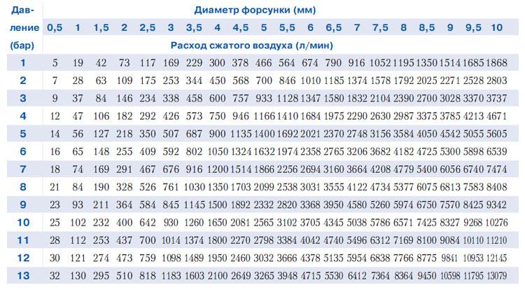

Зависит от диаметра отверстия в сопле - чем оно больше, тем более производителный нужен т.к. будь хоть 10 атмосфер через 6мм отверстие он будет быстрее выходить, чем качать.  Для примера, у сопла с 2.5 мм отверстием и давлением компрессора 6 бар расход будет 0,41 нм3/мин, а это 410 литров :D.
Для расчётов нужны как миниум значения давления, температуры, длина, диаметр и скорость воздуха в трубопроводе, в общем со всеми объяснениями формула тут:
https://en.wikipedia.org/wiki/Choked_flow
Табличка с каким-то расчётами примерными:
Если уже есть компрессор и нужно узнать расход, то самое простое через падение давления в рессивере.
Делать так:
Отключаем потребитель, включаем компрессор, даём накачать и отключаем. Замеряем текущее давление,  подключаем потребитель и замеряем время, пока давление не станет около нуля.
Дальше по формуле:  L = (Vr * (Pmax - Pmin))/ t;
Где L - потребление (в м3/мин), Vr - объём рессивера, Pmax - давление, когда рессивер полностью накачан (в бар), Pmin - давление при окончании измерений (в бар), t - продолжительность измерений (в минутах).

да я не могу ни как понять... теория с делом не сходится.
Во-первых, по таблице значения выше, чем у моего масляного компрессора, но он успевает ресивер накачать во время работы.
Во-вторых, если эту же таблицу взять, то аквариумник вообще не справится, а у всех моделька на АСО-500 (вроде, которая на 140литров) режет без нагара. А давление у него 0,3 атм.
И это все с диаметром сопла 3-4мм.

Давление нужно проверять прямо на голове чтобы рядом с соплом было бы. Тогда всё с таблицей сходится.  А не по стрелкам компрессора и другим его параметрам. В тонких магистралях с внутренним диаметром 4 мм очень большие потери. AC500 при 10 метров такого шланга вообще дуть не будет.
1 час назад, limoz сказал:
При 4 метрах дует у других и хорошо, без нагара. Но мне давление у него не нравится, как-то стремно покупать.
