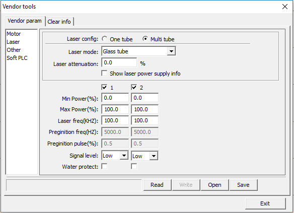

Руида, программа rd works, подскажите ещё пожалуйста о значениях максимальная мощность 1 максимальная мощность 2 максимальная мощность 3, что дают эти значения? Заранее благодарен за ответы миллиампера нету на станке, у меня yarov k74 ( его аналог для другого рынка)
10 минут назад, antoniom1987 сказал:
Это в каких настройках?
Vendor settings?
Тогда, если установлено несколько трубок, то для каждой трубки можно выставить свою. Если аналог Ярова, то там одна максимум и лишние можно отключить.

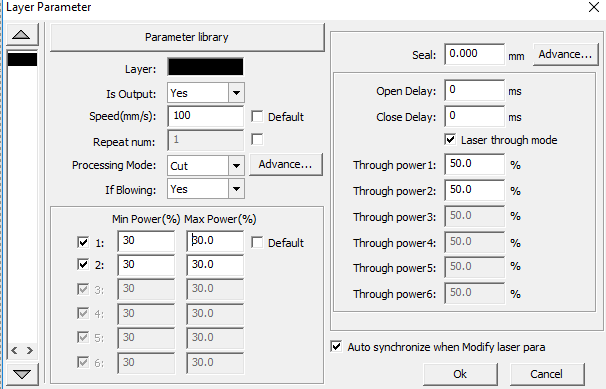

Если в настройках слоя:
То Min Power мощность для прохождения "углов" (там, где скорость приходиться снижать), а Max Power для прямых отрезков (там, где можно двигаться с полной скоростью Speed).   Слева галками включаются трубки. Если установлена лишь одна, то имеет смысл выставлять только для 1.
