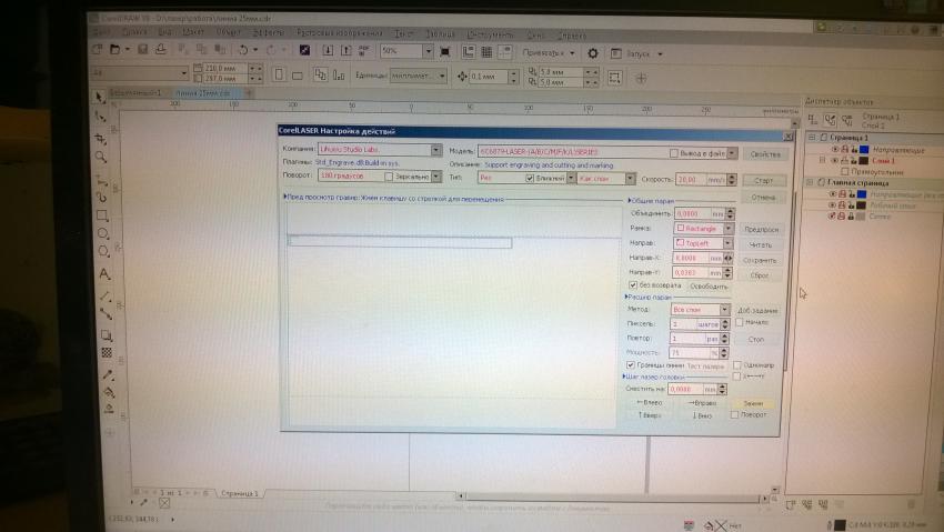

 Подскажите, как корректировать точность работы станка (изменить шаг двигателя).  Работал на станке 302mini, резал точно по заданным размерам. Сейчас работаю на станке JL-K6040, программа и плата те же, CorelDRAW_X8 c cплагином CorelLASER,  плата M2 Nano, но режет детали немного больше заданных размеров, то есть линия 200 мм получается 203 мм.

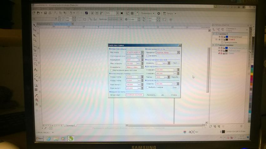

Нажмите на шестерёнку в плагине, меняйте значение PageSizeX и PageSizeY.
 Спасибо. Значения PageSizeX и PageSizeY меняют масштаб следующего окна "действие", а на движение каретки не влияет. Режет по прежнему 203 мм
Изменено пользователем mak64
Вот так попробуйте
https://www.youtube.com/watch?v=W5lfTOGuwnI
  • Upvote 2
Это помогло, режет 1 к 1. Большое спасибо.
Так это не мне, а alexander-1
Всем большое спасибо, и вам и Павлу и Александру.
Странно, у меня эти параметры меняют именно шаг по оси.
Сейчас попробовал на материнке Nano M2  с последней версией проги - отдельно шаг по осям не меняется О_о.
